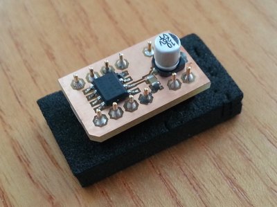

Ja, kann man machen. Ich hab das seinerzeit so gelöst:
- MAX6325 Adapter auf Fassung von U3 und oberem Teil von U5.
Der MAX6325 bekommt seine 15V vom Pin 7 des nicht bestückten U5 über einen kleinen Elko und einen weiteren Kerko.

Das sieht professionell aus!
