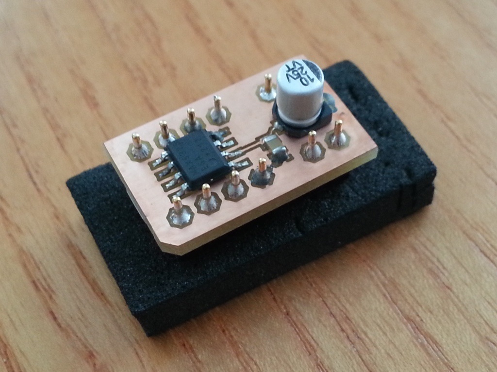

Zusätzlich dazu habe ich dann auch noch den LT1019 durch einen MAX6325 ersetzt. Auch der braucht einen Adapter und will außerdem eine höhere Versorgungsspannung als die 5V.
Mit der Kombination komme ich auf eine Einschaltdrift von 2 Digits beim 2.5V-Bereich bzw. 4 Digits beim 250mV-Bereich.

Ja, kann man machen. Ich hab das seinerzeit so gelöst: Der MAX6325 bekommt seine 15V vom Pin 7 des nicht bestückten U5 über einen kleinen Elko und einen weiteren Kerko.lab-freund hat geschrieben:Da müsste ich doch nur noch das Vin-Beinchen hochbiegen und die +15V-Versorgungsspannung hinter den Transistoren Q1 und Q2 (beide BC547) abgreifen und an den Pin anlöten, oder mache ich einen Denkfehler?

Zum einen habe ich Deine Konfiguration kopiert, also Max6325 in Verbindung mit OPA 140.
Deine Einschaltdrift von 2 Digits im Basismessbereich kann ich bestätigen.
