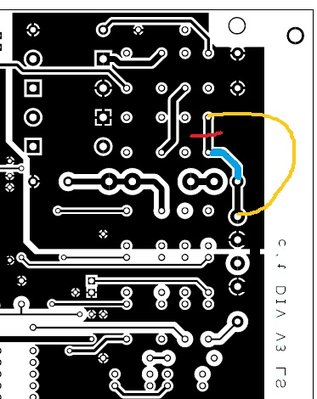

Dann nach einem Blick ins Layout:
- Ausschnitt aus dem DIV-Layout
Im 2.5A-Strommeßbereich fließt der Strom durch Relais 3, und zwar den im Bild oberen Wechsler (über der roten Markierung), vorbei am "Sense"-Anschluß (der über den unteren Wechsler zugeschaltet wird) und dann über die blau markierte Bahn zum Shunt. Damit geht der (temperaturabhängige) Widerstand der blauen Bahn mit in das Meßergebnis ein.
Beim Anschluß über den 10A-Anschluß kommt der Strom von unten und geht direkt in den Shunt. Daher ist das Meßergebnis hier besser.
Wie kann man verhindern, daß der Meßstrom über die blaue Leiterbahn fließt? Man müßte die Leiterbahn an der rot markierten Stelle durchtrennen und die orange eingezeichnete Brücke einbauen. Ich habe das zwar noch nicht ausprobiert, möchte das aber mal zur Diskussion stellen.
PS: Warum die Drahtwiderstände der DCGs so viel "besser" sind, oder ob das DCG die Drift irgendwie kompensiert (und dann auch noch so perfekt), ist mir aber noch ein Rätsel.
Ich habe die komplette Leitbahn mit etwas Draht verstärkt. Das ist nicht so perfekt, wie dein vorgeschlagener "Umweg", aber damit komme ich auch schon auf ungefähr 0.5 - 0.8mA nach 5 Minuten Wartezeit.

Noch ein Nachtrag zu meinem Vorschlag mit der "Brücke". Man muß die rot markierte Unterbrechung auf beiden Leiterplattenseiten anbringen, also mal eben auch das Relais rauslöten. Sonst bringt die Maßnahme nichts.
Mit dieser Konfiguration habe ich fast den gleichen Effekt wie mit dem direkten Anschluß an der 10A-Klemme, ca. 1,2mA läuft der Wert weg. Das ist immerhin nur die Hälfte im Vergleich zu vorher, ohne Modifikation.

Ich habe mal den ausgebauten shunt gemessen. Bei 2A wird der bestens handwarm, die gemessene Drift entspricht vielleicht 0.2mA, also liegt die Hauptursache nicht im shunt. Bei 2A fallen im DIV etwa 700mV ab, nur 200mV davon am shunt ...
Der nächste Versuch wäre wohl das Relais SW3 auf eine kleine Platine auszugliedern (ich mag nicht so gern auf der Originalplatine Leiterbahnen wegkratzen ...) und wenigstens den einen Sense-Kontakt zur Messung weiterzuleiten.
