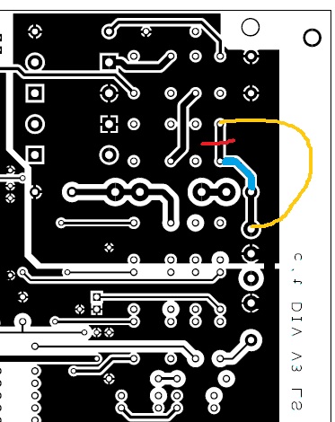

ich habe heute den Versuch gemacht, den Teststrom über den "10A"-Anschluß fließen zu lassen. Da ist der Temperatureffekt deutlich weniger ausgeprägt. Das Tisch-DMM hat mit den beiden parallel geschalteten DCGs(á 1A) nicht mal gezuckt, das blieben über drei Minuten 2.00035A.
Hut ab für die DCGs... mit dem Drahtwiderstand.
Das DIV lief dann um ziemlich genau 1mA weg. Gegenüber den 2.5mA beim Anschluß über den gemeinsamen Eingang schon eine Verbesserung.
Dann nach einem Blick ins Layout: Im 2.5A-Strommeßbereich fließt der Strom durch Relais 3, und zwar den im Bild oberen Wechsler (über der roten Markierung), vorbei am "Sense"-Anschluß (der über den unteren Wechsler zugeschaltet wird) und dann über die blau markierte Bahn zum Shunt. Damit geht der (temperaturabhängige) Widerstand der blauen Bahn mit in das Meßergebnis ein.
Beim Anschluß über den 10A-Anschluß kommt der Strom von unten und geht direkt in den Shunt. Daher ist das Meßergebnis hier besser.
Wie kann man verhindern, daß der Meßstrom über die blaue Leiterbahn fließt? Man müßte die Leiterbahn an der rot markierten Stelle durchtrennen und die orange eingezeichnete Brücke einbauen. Ich habe das zwar noch nicht ausprobiert, möchte das aber mal zur Diskussion stellen.
PS: Warum die Drahtwiderstände der DCGs so viel "besser" sind, oder ob das DCG die Drift irgendwie kompensiert (und dann auch noch so perfekt), ist mir aber noch ein Rätsel.

Noch ein Nachtrag zu meinem Vorschlag mit der "Brücke". Man muß die rot markierte Unterbrechung auf beiden Leiterplattenseiten anbringen, also mal eben auch das Relais rauslöten. Sonst bringt die Maßnahme nichts.
Mit dieser Konfiguration habe ich fast den gleichen Effekt wie mit dem direkten Anschluß an der 10A-Klemme, ca. 1,2mA läuft der Wert weg. Das ist immerhin nur die Hälfte im Vergleich zu vorher, ohne Modifikation.
