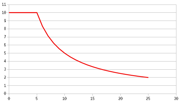

Alle drei Werte sind Grenzwerte. Deine Frage nach dem Dauerstrom läßt sich nur abhängig von der anliegenden Spannung beantworten.
Die maximale Leistung: P = U * I <= 50W
Die Formel umgestellt: U = Pmax / I max = 50W / 10A = 5V. Somit kannst Du im Bereich 0 .. 5 V maximal 10A fließen lassen.
Über 5 V nimmt der maximale Dauerstrom ab, bei 10V sind das dann 5A und bei 25V sind das dann nur noch 2A.
Das sieht dann ungefähr so aus:

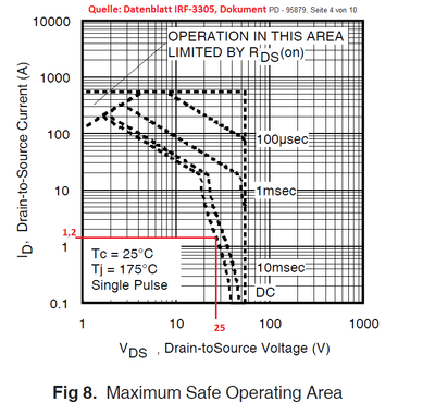

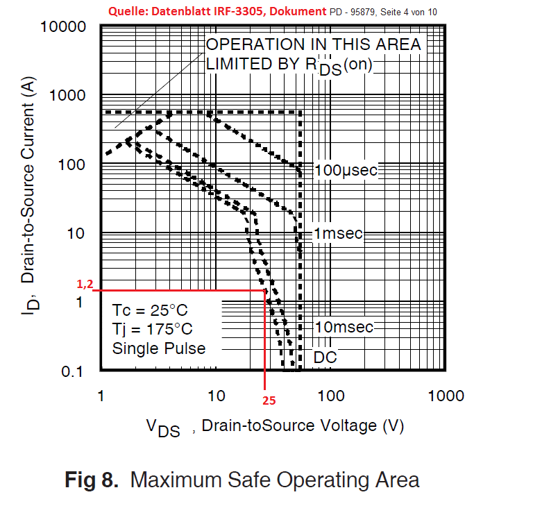

Anbei noch einmal zur Info für alle die "safe operating area" zum IRF3305.
In der 10A-Version werkeln davon ja zwei Stück in der EDL-Komponente.
25A gehen etwa nur bis 10V Eingangsspannung (nicht eingezeichnet).
