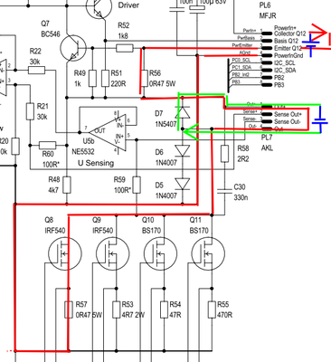

Nach meinem Verständnis hat die Diode D7 erst einmal den Akku kurzgeschlossen (siehe angehängtes Bild).
Der Akku hat sich damit revanchiert, dass er die Diode aufgesprengt hat und D7 hörte auf zu existieren.
An dieser Stelle musste der Strom regulär über den Minus-Shunt nach Masse und wieder nach oben zur Masse der Stromversorgung des DCG (bei mir ohne DCP, aber über Ringkerntrafo mit Gleichrichter, Elko und Sicherung realisiert).
Dort hat er meine 1,25A-Sicherung zerstört.
Anfangs hatte ich die geplatzte Diode gar nicht bemerkt und nur die Sicherung getauscht. Das DCG lief dann wieder.
Was macht die Diode dann?
Außer einer gewissen Zeitverzögerung und vielleicht einem Knall (der vielleicht auch von der Sicherung hätte kommen können), hat sie ja durch den "Nebenschluss" den erhöhten Strom durch die Sicherung erst einmal verhindert.
Jetzt frage ich mich auch, was passieren könnte, wenn die Netzversorgung beim Laden eines Akkus ausfällt.
Über R48 kann der Strom ja nicht zu den Shunts fließen, weil die Mosfets in Reihe ja nur in der anderen Richtung leiten, denke ich. Oder passiert da noch etwas Böses?

Die Diode dient dem Verpolschutz und hat hier ihren Zweck erfüllt.
Den restlichen Schutz hat in Deinem Fall die Sicherung übernommen.
Falls von der Last mal negative Spikes zurückkommen, ist so eine Diode schon das Mittel der Wahl, um diese von der Schaltung fernzuhalten.
