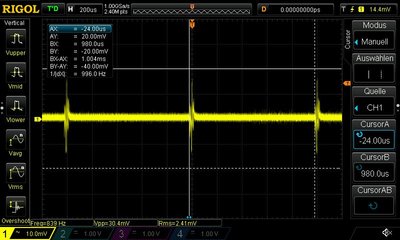

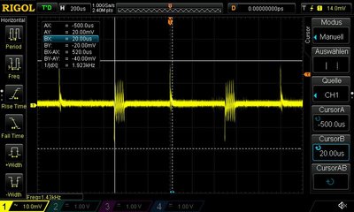

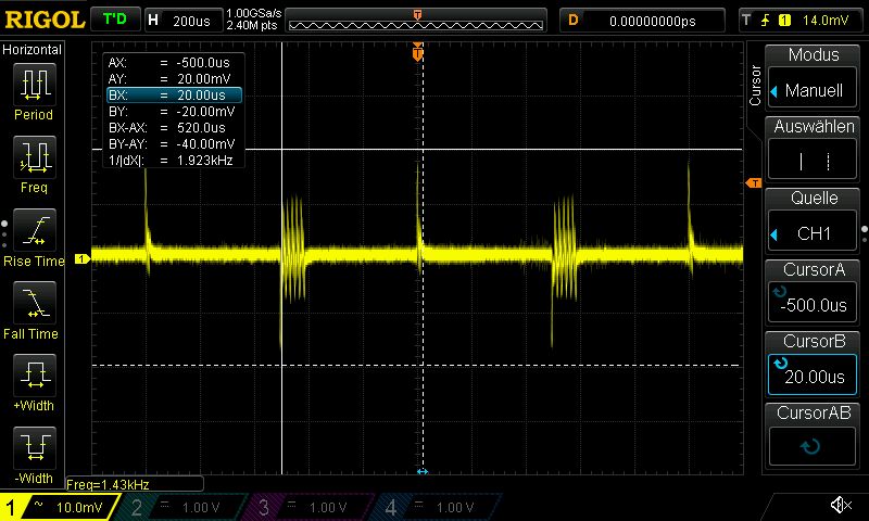

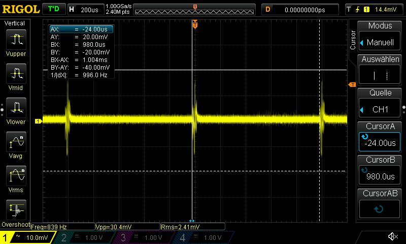

Ich hatte vorher die Originalsoftware drauf (also die Paskal-Version), nicht die C-Version. Das fiel mir aber schon vorher mal auf, als ich die C-Version probeweise mal installiert hatte. Die Zugriffszeiten sind da wirklich verändert. Ist auf dem Oszi schön zu beobachten. Zudem schwingen die Spitzen auch anders aus, haben mehrere Nachschwinger. Das sieht mit der Pascal-Version ganz anders aus. Irgendwie hat sich das Timing da verändert.

Hier mal kurz ein Bild vom Scope. Das erste Bild zeigt die Spikes der C-Firmware, das zweite die Spikes der Pascal-Firmware.

Beiträge: 950
Re: Kurzer Einstiegsbericht
Oh, das ist ja ein deutlicher Unterschied. Kannst Du bitte noch mit der Ur-C-Firmware testen (siehe oben) und das Signal aufnehmen? Dann kann ich besser beurteilen wo ich suchen muß.
Außerdem wäre noch interessant aufzunehmen, ob da bei dem breiten Störsignal der Analogschalter mehrfach umschaltet.
