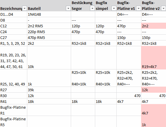

Ich habe mal versucht, etwas Ordnung in den Versionsdschungel zu bringen.
Gibt es irgendwelche Empfehlungen bei der Auswahl der Bestückungsvariante?
Bestückungsvarianten DCG.png (10.41 KiB) 41231 mal betrachtet
Re: DCG mit Bugfix-Platine v1 oder v2 bauen?
Die letzte Spalte aus Deiner Tabelle entspricht den zuletzt veröffentlichten Werten hier: http://www.heise.de/ct/projekte/machmit ... /ErgBerDCG. Die vorher veröffentlichen Varianten haben sich in der Praxis nicht bewährt und sollten nicht verwendet werden.

Meine Tabelle der Bestückungsvarianten ist überflüssig, ...
Beitrag von lab-freund »
...denn im Wiki gibt es sie schon!
http://www.thoralt.de/wiki/index.php/DCG
