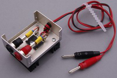

unzufrieden mit den Parametern der Bauteile für die Strommessung beim DIV habe ich mir einen Shunt gebaut.
Idee war, die sehr gute Messgenauigkeit und Auflösung auch in dem kleinen Gleichspannungsmessbereich von 250mV einfach mal auszureizen.
Dabei geht es mir gar nicht darum, jetzt Kraftstrommessungen zu betreiben, sondern einen Shunt zu nutzen, bei dem die USB-Festplatte noch startet und nicht stattdessen in einer Klackerorgie aufgrund Spannungsmangel verharrt.
Anders gesagt, bestand das Ziel in der Minimierung der Bürdenspannung.
Der Sinn vergleichsweiser hochohmiger Shunts auch bei edlem Messgerät erschließt sich mir nicht ganz.
Ich habe den 10 Milliohm-Shunt von Isabellenhütte gewählt.
Die Motive bestanden darin, einen Shunt-Wert in Höhe einer Zehnerpotenz zu nehmen, weil mein Hirn sich bei der manuellen Umrechnung weniger vertut.
Andererseits sollten aber auch die Shunt-Werte meiner Vergleichsmessinstrumente unterboten werden.
Folgende Werte für die Shunts der grössten Messbereiche habe ich entweder gemessen oder der Dokumentation entnommen:
25mOhm - Voltcraft GS6510 (mein erstes Multimeter aus den 1980-er Jahren, hat 20A-Messbereich)
30mOhm - Fluke 87V (edles Fetischgerät, vergleichbar mit Apple-Computern, nicht meins!)
37mOhm - Unitrend UT61E (USD 45 Low Cost-Asiagerät, mein persönlicher Preis-Leistungssieger, seit 2 Jahren meins)
<666 mOhm* - Agilent 34401A (wohl so ein Mercedes für Leute mit tiefen Taschen)
Mit einem Gesamtwiderstand von 16,6mOhm kann ich die Messgeräteliste jetzt unterbieten.
* in der Produktübersicht von Agilent steht wörtlich "<2V" im 3A-Messbereich
Langzeiterfahrungen über Temperaturdrift kann ich aber noch nicht beisteuern.
Laut Doku beträgt der Temperaturkoeffizient 30ppm für Widerstände >10mOhm. Damit ist mein Widerstand mit genau 10mOhm zwar ausgeschlossen, aber die Größenordnung lässt sich abschätzen:
Mit 30A Strom (für mehr sind die Buchsen nicht spezifiziert) fallen 9W Leistung an. Wird die Leistung erfolgreich an meinen Kühler mit 2,8K/W abgeführt, bedeutet das eine Temperaturerhöhung von circa 30K.
Wenn sich der Messwiderstand um dann vielleicht 30ppm/K*30K=900ppm/K ändert, also rund ein Promille, wäre ich hochzufrieden.
Dank Vierleitermesstechnik ist vollkommen egal, welches Temperaturverhalten alle Leiter außerhalb des Messwiderstands aufweisen.
Der Widerstand ist mit 0,5% Genauigkeit spezifiziert. Bei einer Erstmessung mit 2A wich er etwa 0,3% von der Anzeige des stromliefernden Netzteils Korad KA3005D ab. Ich habe leider noch keine Stromreferenz.

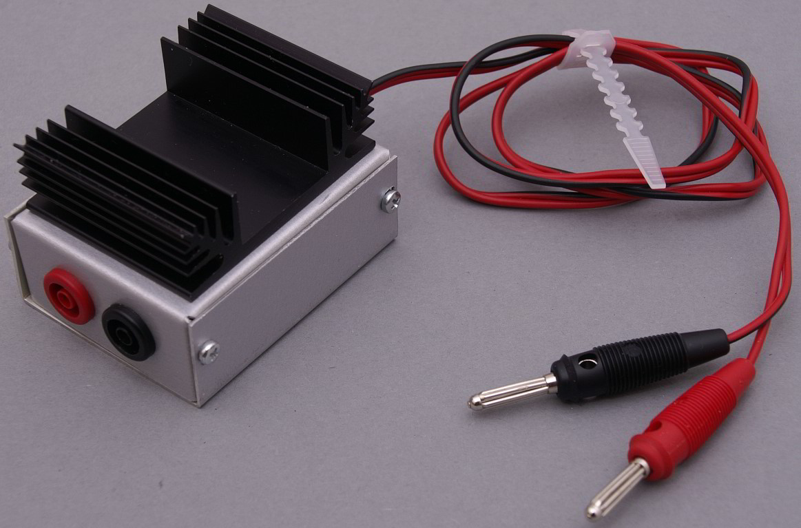

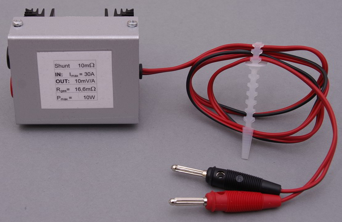

Anbei ein paar Bilder:

Re: externer Shunt für 30A DC gebastelt
Fein, fein.
Ist der Shunt eigentlich isoliert? Von daher ist das mit dem Metallgehäuse nicht so geschickt.
Ich habe die Teile für einen externen Shunt auch schon lange hier herumliegen, hatte aber bislang noch nicht die Musse den dann auch wirklich zusammen zu bauen.
Geplant ist der Kühlkörper mit Shunt innenliegend in einem Kunststoffgehäuse.

Schon über ein Jahr vergangen, aber jetzt habe ich meinen Shunt auch endlich mal zusammen gebaut.
