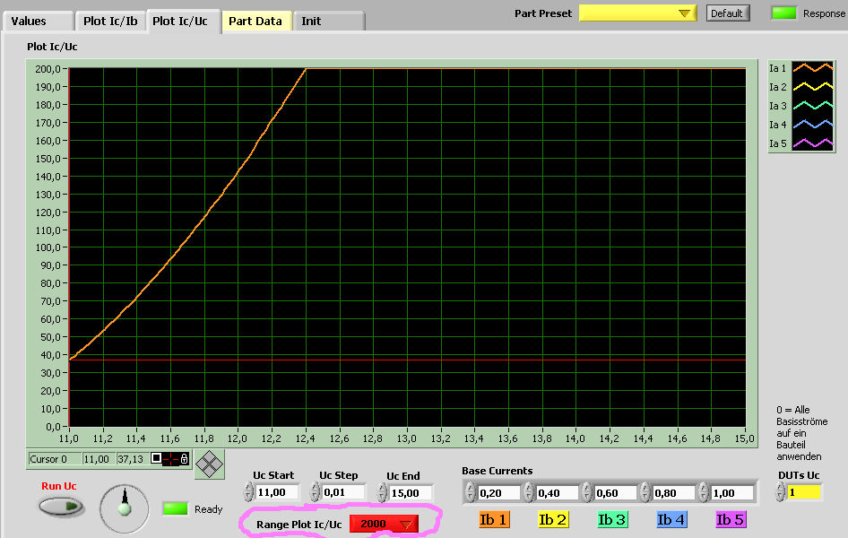

ich würde gerne eine liniear arbeitende ( also keine getaktete ) Konstantstromsenke mit dem VI " Bipolar Test " und einem DCG16 überprüfen.
Diese Konstantstromsenke versorgt vier weiße in Reihe geschaltete 1W Power LEDs mit ca. 350mA.
Nun ist das Problem in diesem VI, das die Obergrenze wohl bei 200mA liegt und meine Eingabe mit dem Wert 2000 in dem Feld Range Plot Ic/Uc wohl wirkungslos ist.
Da das DCG-Grundmodul bis 1A liefern kann, wäre natürlich auch ein 1000mA-Bereich gut.
Wer kennt sich mit LabVieW ( LVW ) aus und kann dort die entsprechende Veränderung vornehmen ?

Bernd_Stein hat geschrieben:Da das DCG-Grundmodul bis 1A liefern kann, wäre natürlich auch ein 1000mA-Bereich gut.
Wolltest Du das nicht ursprünglich selbst rausfinden? :wink:

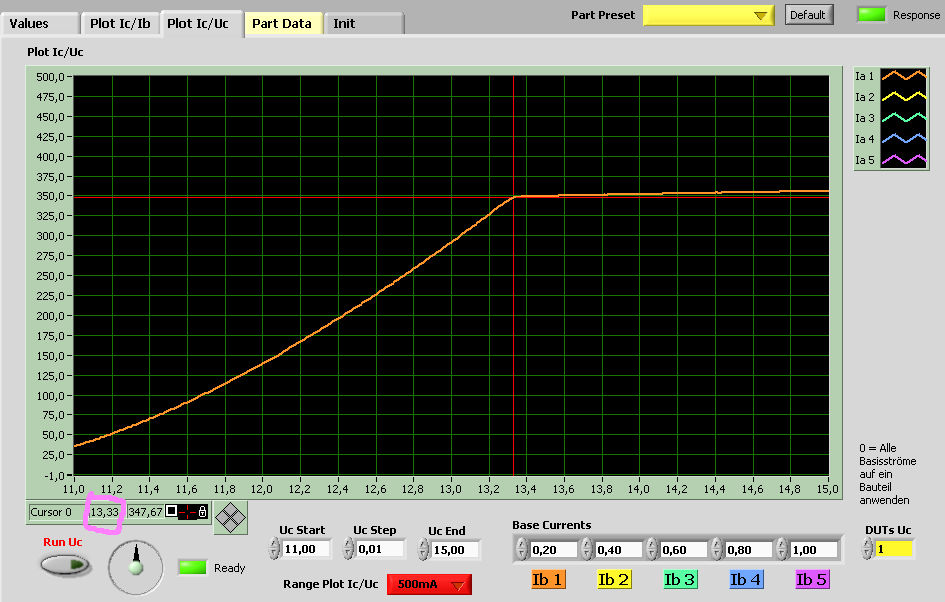

Im Anhang ist die Kennlinie der Konstantstromsenke für die vier weißen 1W Power LEDs in Reihe zu sehen.
Man erkennt das der Konstantstrom ab ca. 13,3V einsetzt und dann relativ konstant bleibt. Gegen Ende, also bei den 15V beträgt der Strom ca. 355mA (IRFB3306).
Ob der Strom sich nun ztw. sprungartig leicht erhöht oder dies an der Auflösung liegt werde ich vielleicht mal untersuchen. Aber jetzt war mir nur wichtig zu sehen wie sich die Schaltung grob verhält ohne weiterhin umständlich Spannungs,- Stromreihen aufzuschreiben, was mich vorher so ca. 1 Std. beschäftigt hat. Gut - ich habe noch eine paar Messungen mehr an der Schaltung vorgenommen, die ich mit diesem VI nicht machen kann, aber mal sehen ob das nicht auch noch möglich ist.
Einfach genial.
Habe jetzt mal den N-MOSFET von der Schaltung getauscht ( jetzt IRFZ44N ) und das ganze mit Raumtemperatur am Transistorgehäuse gestartet und danach diesen solange aufheizen lassen, bis seine Gehäusetemperatur bei 40°C war und das Ganze noch mal. Es macht also bei den getesteten FETs keinen gravierenden Unterschied welcher nun eingesetzt wird. Im " kalten " Zustand beginnt die Begrenzung bei ca. 13,3V mit 343mA und endet bei 351mA. Bei ca. 40°C Anfangstemperatur des FET-Gehäuses geht es bei 13,2V mit 337mA los und endet bei 346mA. So ein Durchlauf liegt unter 1 Minute.

Bernd_Stein hat geschrieben:Hattest Du das Programm früher schon mal verändert ...
Nein, ich hab gestern anderthalb Stunden gepuzzelt um Dir das einzubauen.
