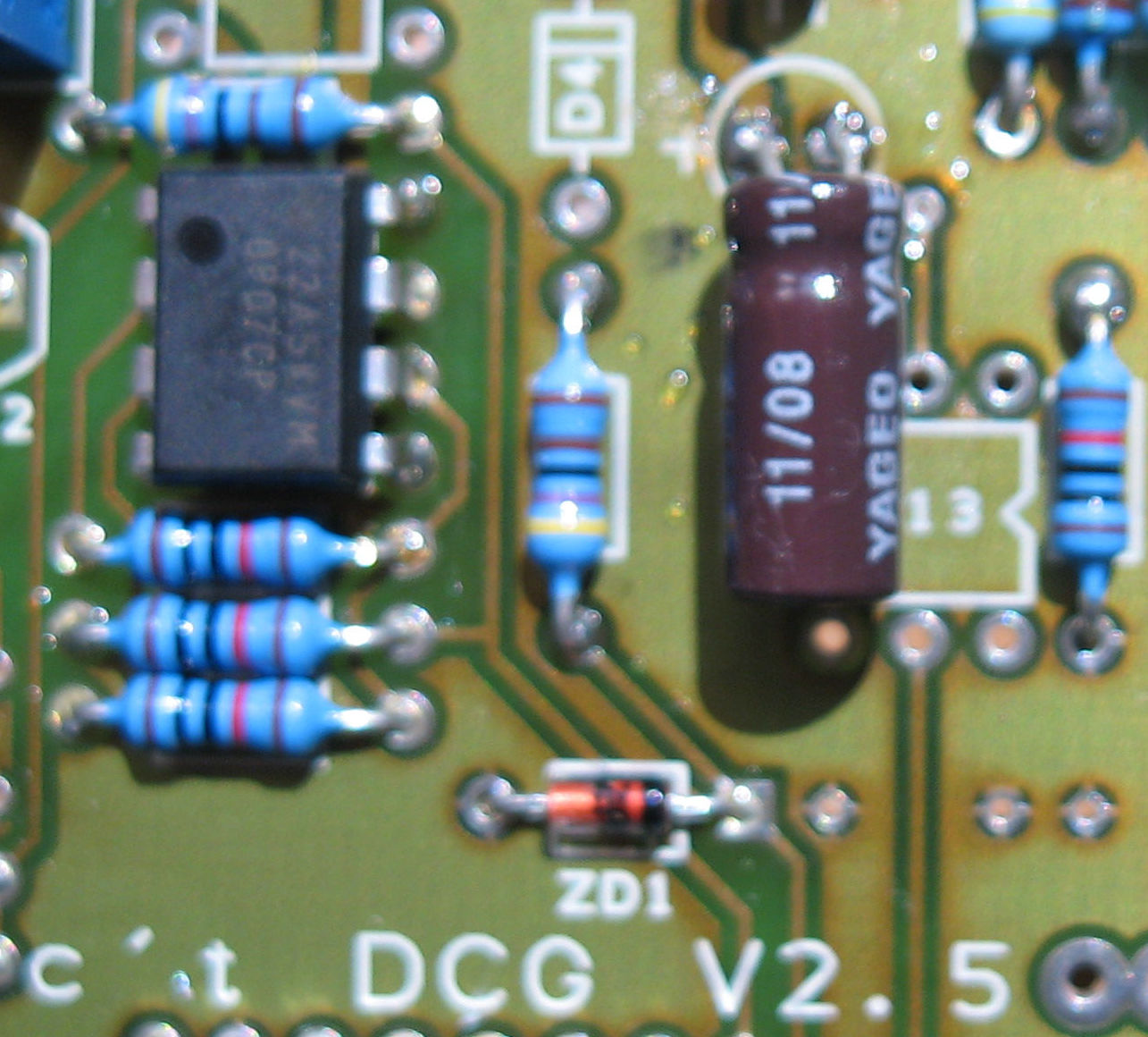

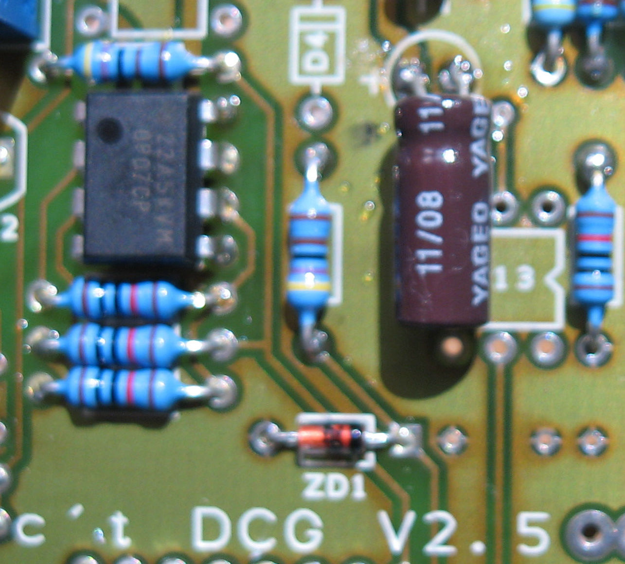

Re: 2 x DCG als Transistor-Kennlinienschreiber/-messgerät
gestern sind meine DCG-Bausätze + Kühlkörper angekommen und ich habe gleich mit dem Bestücken begonnen. Heute habe ich es geschafft eine DCG-Platine + Bugfix-Platine fertig zu löten und möchte meine Erfahrung hier mitteilen, sowie einige Frage stellen. Denn um die Platine zu testen, fehlt mir erstmal der Elan.
Es taucht eine Diode 1N4148 ( D8 ) in manchen Beschreibungen auf, konnte diese aber nicht auf meiner Platine der Version DCG V2.5 finden, obwohl Sie ja im Schaltplan V#2.51 auftaucht, welcher hier im Wiki wiedergegeben ist. Gerade habe ich gelesen, das in dem Schaltplan ein Texthinweis steht, das diese Diode nachträglich einzufügen ist, aber in der Bugfix-Variante D entfällt ( in der Nähe von U6 zu finden ).
Durch nachforschen habe ich entdeckt, das es zwei weitere Schaltpläne gibt ( beide V#2.6 ).
Jedoch lautet der eine schem_DCG2_mit_bugfix.pdf und der andere schem_DCG2_mit_bugfix2.pdf. Ersterer hat wohl seine letzte Änderung am 10.01.2008 erhalten und der Zweite am 22.02.2008. Bugfix-Variante D scheint zur Änderung vom Februar zu passen - habe dies aber nicht genau überprüft.
Bestückt habe ich die Patine nach der Bugfix Variante D.
Hier letzte Überschrift ( Übersicht Bugfix Varianten ). Schade das man nicht direkt zu den Überschriften verlinken kann.
http://www.thoralt.de/wiki/index.php/DCG
Zuerst war die Sache ziemlich verwirrend mit der ganzen Bugfix-Geschichte. Aber Dank dieser Tabelle und handschriftlich eingefügten Hinweisen in der ausgedruckten Stückliste ging es dann schließlich ziemlich gut bis ich zu C26 kam und diesen vergessen hatte liegend einzulöten. Das auslöten von Bauteilen auf einer zweiseitigen Platine ist immer wieder eine nervige Sache. Dann sofort der zweite Fehler. Nach dem ich diesen ELKO also liegen eingelötet hatte, ist mir später aufgefallen, das er teilweise die untere Reihe von U13 verdeckte. Also wieder Generve .
Übrigens habe ich alle IC's bis auf U1 ohne Sockel eingelötet. Dabei sollte man kein Fehler machen, den so ein ELKO kann schon nerven, aber so ein IC ist schon ein anderes Kaliber.
Ich wollte Euch ein paar Fotos davon hochladen, aber leider ist die Dateigröße auf 512 KiB begrenzt, wobei ich nicht weiß, ob dies nun 512 Kilobyte oder Kilobit sind
( Es sind Kilobyte ).
Habe den Bildausschnitt nochmals verkleinert und nochmals Webfähig gemacht. So ist C26 nun eingelötet.
Da der Kühlkörper ( LxBxH 159x100x10 mit 2,2k/W ) für Q12 ( BD243 ) ziemlich groß ist für so ein TO-220 Gehäuse, ist es nicht vorteilhafter ein BD249 im TO-218 Gehäuse dort mittig anzubringen ?
Außer das dieser 3x soviel kostet - ist da noch etwas was Schaltungstechnisch dagegen spricht ?
Das wärs, zu mehr habe ich nun erstmal keine Lust.
