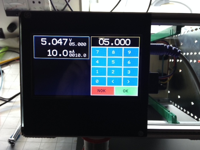

Alternative wäre noch ADA + TFT-Maximite.
Damit kann man (im Prinzip) alle ct-Lab Geräte via RS232 prima steuern. Angefangen hatte ich damit vor ~3 Monaten, im Prinzip geht es auch, aber BASIC (wg. Maximite) ist für ein umfangreiches Projekt eher suboptimal ... Wenn es irgendwen interessiert kann ich meine bisherigen sourcen mal veröffentlichen.

öhm, hat länger gedauert, als gedacht.
Der Code sollte wenigstens soweit sein, dass er läuft ...
Das Programm liest vom DCG (Addresse #2) Strom (mA) und Spannung ein und schreibt sie links auf den Bildschirm. Durch Antippen der Spannungs- oder Stromwerte kann man auf einer einfachen Tastatur die Sollwerte einstellen, mit ok bestätigen wir dann an das DCG übertragen.
Achtung: 19400baud 8n1, com1
Der Code ist mittelmäßig grauenhaft, soll aber nur zeigen, dass es geht. In BASIC einigermaßen strukturiert zu programmieren ist fast unmöglich ...
