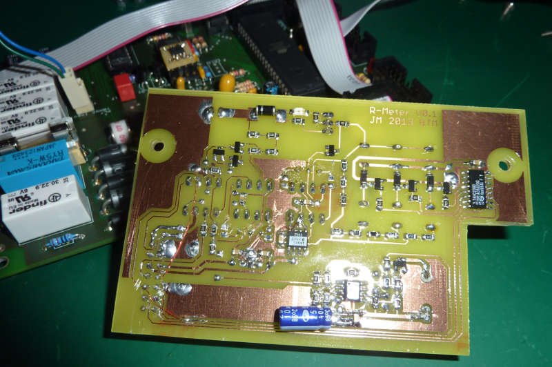

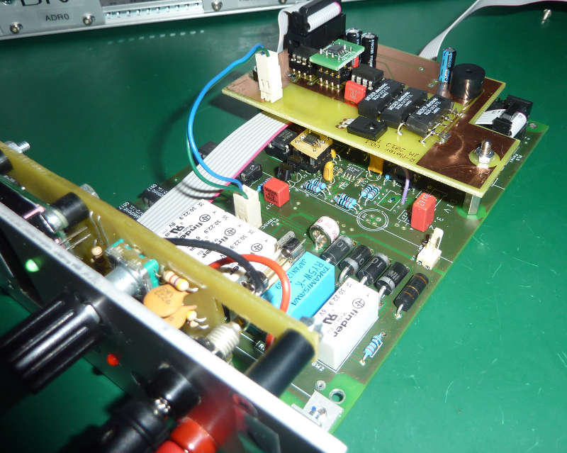

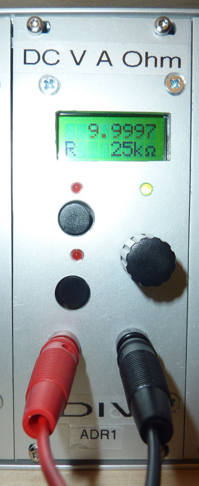

Re: Ohmmeter für DIV
hier mal Bilder. Wie ich schon sagte, es ist ein früher Prototyp mit noch einigen Fehlern auf der Platine, die ich von Hand korrigiert habe. Außerdem ist sie selbstgeätzt mit Arme-Leute-Durchkontaktierung. Die Footprints der Reed-Relais passen nciht, darum sind die noch frei verdrahtet. Nicht schön, aber funktioniert. Außerdem entspricht der Prototyp nicht ganz dem Schaltplan den ich gepostet habe, hier ist die Bereichsauswahl um den 238er anders gelöst.
Ich habe ein neues Layout schon fertig. Darin sind alle auf dem Prototypen von Hand gemachten Verbesserungen aufgenommen. Außerdem ist das Layout für professionelle Leiterplattenfertigung angepasst. Weil ich dann mehr Durchkontaktierungen machen kann, wird es kleiner und alle SMDs kommen auf die Vorderseite.
Grüße, Jan
Hallo Jan,
Deine Schaltung gefällt mir. Die Stromquelle habe ich in der Form noch nie gesehen. Auch kann ich noch nicht überschauen ob der Verstärker (IC3) damit zum Schwingen neigt.
Im Moment bin ich mitten in einem Redesign des DCG. Nach dessen Abschluss hatte ich die Überarbeitung des DIV auf dem Plan. Da gibt es einiges womit ich nicht so ganz einverstanden bin. Ein Ohmmeter hätte ich auf jeden Fall auch einfügen wollen. Wenn das Ganze Gerät (soweit sinnvoll) in SMD-Ausführung ist, braucht man sich nicht mehr auf die Huckepackplatine zurückziehen.
Mit Deiner Erlaubnis werde ich alle bis dahin entstanden Erkenntnisse in die Überarbeitung des DIV einfließen lassen.
