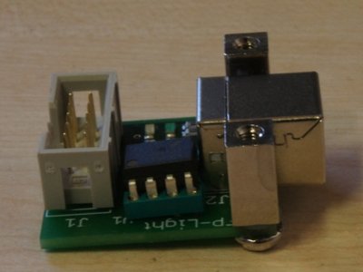

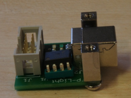

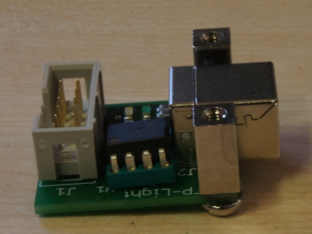

gestern habe ich die Platinen bekommen und ein Exemplar in Betrieb genommen.
Die Funktion ist erwartungsgemäß O.K.
Bei der Bestückung kneift es ein bisschen zwischen USB-Stecker und 6N137 - siehe Fotos.
Bei dem Exemplar habe ich den Sockel etwas mit der Feile bearbeitet. Wenn der Kontakt Pin 5 des 6N137 blank liegt und Kontakt mit dem USB-Stecker-Gehäuse macht ist das kein Problem, weil beide auf Masse liegen. Beim 2. Exemplar habe ich den 6N137 direkt (ohne Sockel) eingelötet. Das geht etwas entspannter; schlimmstenfalls steht er etwas schief.

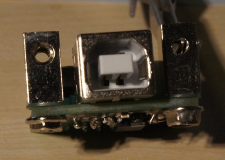

Man sollte auch darauf achten, dass der USB-Stecker nicht mit seiner Unterseite die VCC (+5V vom USB) an einer Durchkontaktierung mit Masse kurzschließt. Bei meinem Stecker war das unkritisch, weil an den entsprechenden Stellen kein Metall ist. Ich bin mir nicht ganz sicher, aber ich meine es ist der billigere aus der Teileliste. Hilfreich ist, wenn der Schirm des Steckergehäuses auf der Unterseite nicht umgebördelt ist.
Die 4-kant Säulen zur Befestigung habe ich doch auf der Oberseite mit eine Kunststoffscheibe unterlegt - eher wegen der Angst. Auch eine Stahlscheibe ist geeignet zu verhindern, dass die Ecken der Vierkantsäule oder eines Winkels Kontakt mit Kupfer herstellen.

Hallo Walter,
die Platinchen waren heute morgen schon in der Post; vielen Dank!
wAlter hat geschrieben:Die Funktion ist erwartungsgemäß O.K.
Beides kann ich bestätigen. Der Pin5 des 6N137 dürfte notfalls auch das USB-Steckergehäuse berühren, die liegen beide auf Masse. Ansonsten hilft eine Feile, wenn man den Optokoppler plan einlöten möchte.
