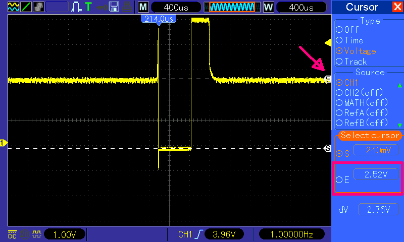

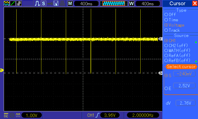

das könnte ich jetzt auch gut gebrauchen, da ich eine 32iger Schlitzscheibe habe und die Flanken mit einem ATmega88 per Pin Change Interrupt zählen möchte. Irgendwie werden ztw. welche nicht gezählt.
Jetzt würde ich halt gerne eine gewisse Anzahl von Flanken bzw. Impulsen vorgeben, die in der Frequenz geändert werden können, um zu sehen wann der Pin Change Interrupt versagt.
Im Moment arbeite ich mit Burst On, bei 1kHz mit einer On Time von 1ms und der Waveform -> Logic . Dabei stört mich, dass der Ruhezustand bei ca. 2,50V liegt und nicht auf Low.

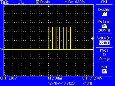

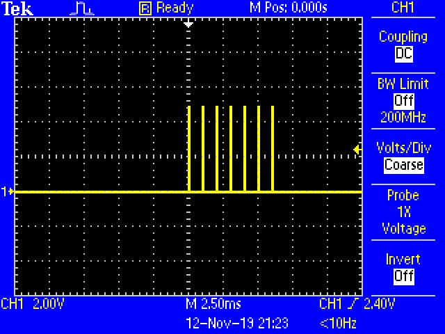

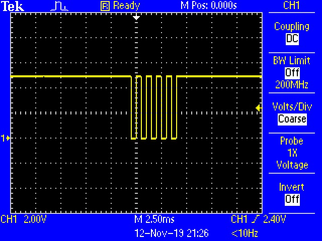

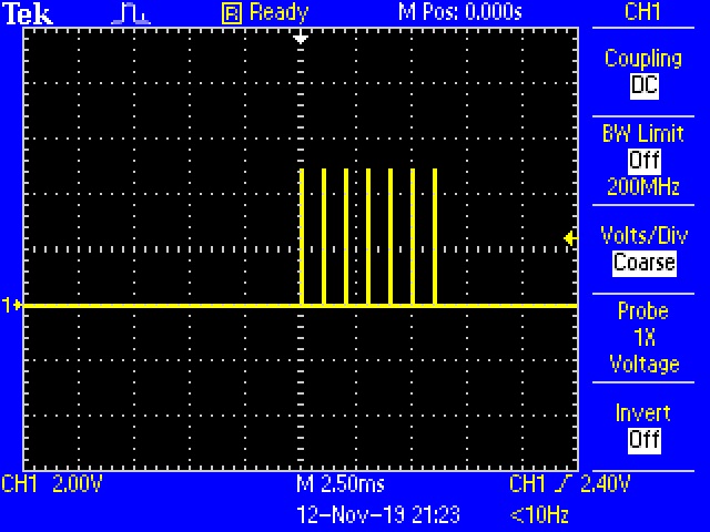

Du kannst die Frequenz, das Tastverhältnis, die Anzahl der Pulse und die Polarität einstellen, per Menü und per Bus.
Code: Alles auswählen
2013-09-24
* added: PWM Pulse counting mode (thanks to Walter for the idea) = > OPT 71 / DCC (0 = continuous, max 30000)
* added: PWM Pulse inversion option => OPT 72 / DCP (0 = non-inv, 1 = inv)
         Note for the non-contiuous mode: on the inversion of the polarity one pulse is triggered to clear the PWM Waveform Generator logic
* added: PWM command definition in "SyntaxDDS-C.xls" for DCC/DCP
Die Kurvenform schaut bei 100kHz auch noch annehmbar aus.
1kHz, 10%, non-inv, 7 Pulse
1kHz, 50%, inv, 5 Pulse
Ich hoffe, das hilft Dir weiter.
