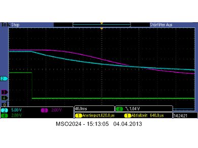

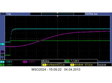

Ein Oszillogramm würde Klarheit bringen, ob es wirklich so stark klingelt: Das Einschwingen beim Umschalten des 10*Gain (beide Richtungen) an C11 und TP4 im Vergleich.

Nachdem meine DDS nun wieder funktioniert, konnte ich das Zeitverhalten beim Umschalten der Bereiche auf der TRMSC-Baugruppe untersuchen. Ich habe manuell zwischen den Bereichen 1V und 10V umgeschaltet.
Meine TRMSC ist mit U4=LTC1968, C11=4,7µF und R15=47kOhm bestückt. Damit können bei sinusförmiger Ansteuerungen RMS Werte bei Frequenzen >10Hz korrekt gemessen werden.
Für das Zeitverhalten (siehe Bild1 und Bild2) habe die TRMSC mit einem Sinussignal mit Level 860mV (Effektivwert) und 500 Hz angesteuert. Das Scope ist an Meßpunkte auf der TRMSC angeschlossen:
Kanal4 U5Pin6 (Gain10, Bereichsumschaltung, Vorsicht Kurzschluß zerstört Port des ATIMEGA)
Kanal3 TP4 (RMS-Signal)
Kanal3 TP5 (Peak-Signal)
Bild 1 zeigt den Signalverlauf nach dem Umschalten vom 10V in den 1 V Bereich.
Das RMS-Signal steigt nach einer Totzeit von ca.50 msec mit einer Anstiegszeit von ca.500msec auf den neuen Endwert. Das Peak-Signal erreicht seinen neuen Endwert in ca. 20msec (Sample-Funktion des Peak-Amplifiers mit Stufen von 2msec wegen des 500Hz-Sinus).
Bild2 zeigt den Signalverlauf nach dem Zurückschalten in den 10V-Bereich.
Das RMS-Signal fällt nach einer Totzeit von ca. 50 msec mit einer Fallzeit von ca. 500 msec auf den neuen Endwert. Das Peak-Signal erreicht seinen neuen Endwert erst nach ca. 900msec (Hold-Funktion des Peak-Amplifiers nach einer e-Funktion mit der Zeitkonstante C4*(R1+R4+R3+R8)).
Die Messungen zeigen, daß das Peak-Signal schon aus Zeitgründen ungeeignet als Kriterium für die Bereichsumschaltung ist.
Im Automatik-Betrieb für die Bereichsumschaltung können Schwingungen nach der Bereichsumschaltung vermieden werden, wenn man die TRMSC mit den Potis R5 und R6 so abgleicht, daß sich für 10% des Bereichsendwerts 100% des Bereichsendwerts korrekte RMS-Werte (entsprechend den Level-Werten der DDS) ergeben und die Firmware nach der Bereichsumschaltung im Automatikbetrieb erst nach einer Wartezeit von ca. 500msec den RMS-Wert für eine Bereichsumschaltung erneut auswertet.
Nachmals vielen Dank an das Forum, insbesondere an Paul, für die Hilfe.
Mein Problem wurde gelöst.
