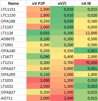

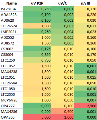

Leider rauschen die Messungen sehr stark (ca. 500uV in 2,5VDC). Und zwar messe ich zwei parallele hochstabile 2,5VRefs die nur <1,5uV rauschen an meinem Fluke.
Mit integrate slow ist es immer noch so 200uV. Mein Breadboard LTC2400 rauscht dagegen nur <10uV.
Was ich mir daher angesehen bzw. herausgefunden habe:
  • An IN+ des OpAmp (leider momentan noch LF411) liegt noch eine stabile Spannung an
  • An IN- bzw. OUT flackert die Spannung aber in ca. dem Ausmaß, wie es der ADC dann offenbar eh korrekt wandelt
  • Ohne DIV Input habe ich stabile +/- 15V Versorgung am OpAmp
  • Mit DIV Input ist -15V auf einmal eher so -16,7V und rauscht ebenfalls stark (>4mV), während +15V weiterhin relativ stabil und rauscharm ist (für einen 7812 halt ;))
  • Vielleicht verstehe oder messe ich da falsch oder Masse verändert sich so stark durch die Verbindung mit dem Messobjekt? Ich messe DIV COM Input gegen die +/-15V Beinchen am OpAmp. Aber warum rauscht und verändert sich dann nur die -15V?
Weiters würde mich interessieren, ob ich einfach z.B. +/- 3V statt 15V einspeisen kann um entsprechende OpAmps zu verwenden, die nicht mit +/- 15V funktionieren?

sblive hat geschrieben:Leider rauschen die Messungen sehr stark (ca. 500uV in 2,5VDC). Und zwar messe ich zwei parallele hochstabile 2,5VRefs die nur <1,5uV rauschen an meinem Fluke.
Was ist "DIV Input"? 2,5V? -2.5V?
Jedenfalls kann ich das Problem nicht nachvollziehen, auch nicht auf "fast". Selbst am DCG als Quelle wandert die letzte Stelle des DIV hier grade mal ganz langsam mit der Temperatur.
Wenn Du alles schön potentialfrei aufgebaut/gemessen hast (wovon ich jetzt mal ausgehe), dann belaste doch mal die -15V an PL1 gegen AGND (also PIN 10/11 gegen 8/9) mit ein paar mA. Sagen wir mal 1,5k. Nicht daß der 7915 wegen der geringen Last instabil ist.
sblive hat geschrieben:Weiters würde mich interessieren, ob ich einfach z.B. +/- 3V statt 15V einspeisen kann um entsprechende OpAmps zu verwenden, die nicht mit +/- 15V funktionieren?
So wie ich das schematic verstehe, wird ausschließlich der OpAmp damit versorgt und die zwei Transistoren ziehen den Input in die Höhe und leiten Überspannung ab.
Habe ich da Nachteile oder Probleme (eben wg. Schutz wie du sagst, wäre dann das Limit bei 3V?)? Es gibt viel bessere OpAmps für geringere Versorgungsspannungen und der Arbeitsbereich hier ist ohnehin nur 0 bis 2,5V, die würde ich gerne ausprobieren. Momentan hab ich keine anderen Single OpAmps die unity gain stable und +/-15V sind (sind aber schon unterwegs).
Der DG419 hängt auch an den +/-15V. Ob Du den auch sinnvoll mit +/-3V betreiben kannst, weiß ich nicht.
Welche anderen Eigenschaften soll denn ein anderer OP haben? Der LF411 hat ein wenig viel Offset, bzw. größeren TK. Einfach durch den OPA627 ersetzen und gut, siehe Artikel. "Schnell" braucht ein OP an der Stelle nicht sein.

Bzgl. OpAmp:
Es gibt so viele OpAmps die - meinem Verständnis nach - wesentlich besser wären als LF411(A), AD711(B) oder OPA627(B).
Den Artikel habe ich eh schon auswendig gelernt ;)
Jedenfalls habe ich mich tagelang in Datenblättern vergraben und die IMHO wichtigsten Eigenschaften zusammengeschrieben, um dann die sinnvollsten Kandidaten herauszufinden und auszuprobieren.
Der OPA627 ist sowieso total überbewertet bzw. überteuert für so eine Anwendung. Der Preis ist ja wohl ein Witz, ich hab mal welche um wesentlich weniger auf EBay ersteigert, mal sehen, ob das Fakes sind. Hab auch schon 1-2 Jahre so ein 2*SOIC OPA627 auf DIP Ding in einem (Audio) DAC, wo er auch total beliebt ist, aber fast ebenso sinnlos (doch hochfrequenter als DIV).
z.B. hat der OPA627 0,6uV PtP Noise (ca. 4LSB) und 0,8uV/C Drift. Über +/-5°C sind das 8uV entsprechend 54LSB.
Mir ist schon klar (wie auch im Artikel steht), dass man 24 Bit ohnehin nicht erreicht, aber warum schon vor dem Wandler für suboptimale Bedingungen sorgen, die das ohnehin schon nicht perfekte Eingangssignal weiter verschlechtern?
Bei meinem Breadboard LTC2400 Aufbau verwende ich den Durchschnitt mehrerer 28bit Messungen (die man ja eigentlich bekommt). Dort konnte ich in einer Langzeitmessung (~8h) dauerhaft <3uV meinem 6,5d Fluke 8846A folgen.
Im Schnitt sollte das also alles zur Genauigkeit beitragen.
1LSB bei 24Bit und 2,5VRef entspricht ja 0,149uV. Zurückgeliefert bekommt man sogar 0,009uV Schritte (jaja, ich weiß, illusorisch).
Idealerweise hätte der OpAmp also <0,075uV Noise bzw <0,0075uV/C Drift, damit bei +/-5°C theoretisch 0bit Fehler ist.
Der ADC hat aber 0,3ppm Noise, also 0,75uV bei 2,5VRef.
Daher "reicht" als "idealer" OpAmp theoretisch <0,38uV Noise bzw. <0,038uV/C Drift.
Hier mal ein Auszug, zuerst OpAmps die mit +/-15V laufen, dann welche, die das nicht können. Einige davon kommen natürlich gar nicht in Frage fürs DIV (wg. zu hohem IB, oder rein physisch).
unity gain stable OpAmps die +/-15V vertragen
unity gain stable OpAmps die +/-15V NICHT vertragen
Der OPA627 ist hier relativ weit abgeschlagen, während er natürlich deutlich besser als ein AD711 oder gar LF411 "Müll" (in Bezug auf einen so guten 24bit ADC) ist.
In DIP siehts halt leider besonders schlecht aus, aber ich hab mir auch SOIC2DIP Adapter bestellt und werde einige OpAmps testen.
Aber man sieht v.a. drei Dinge:
  • OPA627 ist bei weitem nicht das Maß der Dinge
  • Es gibt viel bessere OpAmps für niedrige Spannungen
  • Es ist (wie immer) ein Kompromiss. Hauptsächlich zwischen guter Performance und niedriger Messobjektbelastung in den "direkten" Ranges. Aber auch zwischen Noise (Auflösung) und Drift (Genauigkeit)
