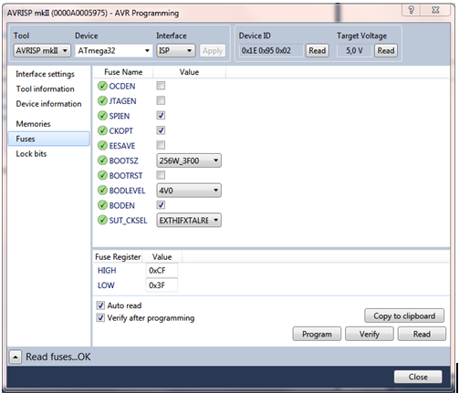

Noch ein Nachtrag für Interessierte:
Ich habe mir jetzt AVR Studio 5 aufgespielt und erst einmal erhebliche Treiberprobleme mit dem Jungo-Treiber gehabt. (Windows 7 / 64 Bit)
Nach mehreren erfolglosen Versuchen hat es schließlich irgendwie manuell geklappt.
Nach mindestens 10 Kontrollen des MKii Adapters (6 --> 10) habe ich ihn nun angeschlossen - läuft wunderbar!

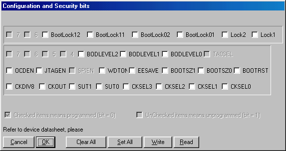

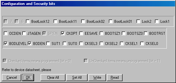

Dann habe ich mein DCG mal damit ausgelesen und bin etwas irritiert:
Zum Beispiel haben BOOTSZ, BOTLEVEL und SUT_CKSEL Werte, in PonyProg waren da nur Felder für Häckchen. SPIEN war unter PonyProg gesperrt und ist in AVR Studio selektiert.
Was bedeuten hier die Fuse-Register? Im Gegensatz zu Deinem (Paul) hat mein High Register 0xCF....
Naja, Hauptsache es funktioniert erst einmal mit dem MKii - das Arbeiten damit ist um Klassen besser, als die "PonyProg --> BlueMp3-ISP-Geschichte"!

Hi Matthias,
Welche Fuses hast Du bei der BrownOut-Detection (BDEN/BDLEVEL) und beim Clock-Selector (SUT_CKSEL) eingestellt? Wenn die Fehler bei Euch quasi "immer" beim Aus-/Einschalten auftreten, dann sind diese Fuses eventuell kritisch.
Du hast ja den Controller nicht komplett neu geladen, sondern festgestellt, daß sich "nur" EEPROM-Parameter geändert haben.Technetium hat geschrieben:Hat jemand eine Idee, wie das passieren kann, bzw. welche Maßnahme dauerhaft Abhilfe gegen die "umgefallenen Bytes" schaffen könnte?

Ich habe mal den "Blue-MP3-Parallel Brenner" angeworfen und die Configurations-Bits (Fuses) ausgelesen. Dabei habe ich aber vermutlich eine nicht ganz korrekte Einstellung in die PonyProg-Version 2.07c Beta gemacht: "AVRmicro" und "AVR169"(?) anstatt "ATmega32" (s. ScreenShot "Fuses ausgelesen"). Ich nehme an, dass die relevanten Bits (BOD*) trotzdem gelesen worden sind (oder nicht?).
Erstaunlicherweise ist (anscheinend) kein Fuse-Bit gesetzt!
Ich habe dann die Anleitung unter "http://www.heise.de/ct/projekte/machmit ... areFlashen" nochmal angeschaut und PonyProg auf den richtigen Controllertyp gestellt: "AVRmicro" und "ATmega32" und die Firmware neu mit dem Skript für PonyProg gebrannt (Ergebnis s. "Fuses neu geschrieben").
Es funktioniert nach dem zurückschreiben der Kalibrationdaten alles wie es soll.
So weit, so gut..
Hoffe, es bleibt auch so!
Matthias

Re: Flüchtiger Flash-Speicher bei DCG und DIV?
Das ist ein wenig schade, weil vermutlich Ponyprog bei der falschen Controller-Einstellung auch nichts Sinnvolles ausliest. Ich mag Ponyprog schon aus dem Grunde nicht, weil die Fuse-Konfiguration so unübersichtlich ist. Und dann die verdrehte Logik! Mach' nen Haken für eine Null?! Atmel ist aber auch nicht ganz unschuldig, die haben damit angefangen und das Datenblatt genauso verdreht gestaltet.Technetium hat geschrieben:Dabei habe ich aber vermutlich eine nicht ganz korrekte Einstellung in die PonyProg-Version 2.07c Beta gemacht: "AVRmicro" und "AVR169"(?) anstatt "ATmega32" (s. ScreenShot "Fuses ausgelesen").Ich nehme an, dass die relevanten Bits (BOD*) trotzdem gelesen worden sind (oder nicht?).
Jetzt beobachte mal, ob der Effekt wieder auftritt. Der verbogene Wert 155 hat in der Firmware eine Schreibsperre (WEN=1!). Da kommt die Programmausführung eigentlich nicht "zufällig" vorbei. Meine Hypothese hier ist, daß wohl die Brown-Out-Detection nicht an war. Es wäre nämlich sehr bitter, wenn die Chips "einfach so" EEPROM verlieren würden...
