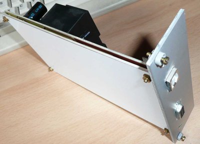

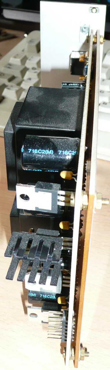

Ich verstehe gar nicht, wieso ihr alle unkaschiertes Material benutzen wollt.
Ich habe bei mir hinter jeder Platine als Berührungsschutz eine einseitige Eurokarte mit Kupfer und Fotolack montiert. Die Seite mit dem Kupfer natürlich auf der Außenseite und als Befestigungslöcher die sowieso schon vorhanden Löcher der ctLab Platinen benutzt. Einfach etwas längere Schrauben rein und die dahinterliegende Platine damit festgeschraubt. Zwischen der Hauptplatine und der Berührungsschutzplatine habe ich eine Mutter dazwischen, damit die zweite Platine genug Abstand hat um nicht an der Einschubschiene hängen zu bleiben. Die Folie über dem Fotolack habe ich drauf gelassen und sie ist dahingehend nützlich, dass die Kupferseite mit der Zeit nicht oxidiert. Das sieht sonst so unschön aus.
Ich habe mal zwei Fotos angehängt, wo man sehen kann, wie ich es gemacht habe. Leider sieht man auf den Fotos auch, dass ich ein offenes Rack für mein ctLab benutze.
Ciao,
Rainer
Ciao,
Rainer
Re: Berührungsschutz
Super, danke für die Mühe!
