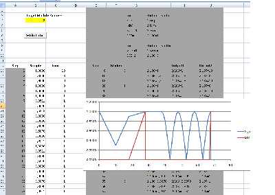

da vermutlich die Arbitrary-Funktion für DCG-C und EDL-C bei den meisten brachliegt, weil es bislang keine Hilfestellung für die "Fütterung" der Module mit den Daten gibt, versuche ich mich mal an einem Provisorium. Vielleicht ist's ja ein brauchbarer Kompromiß.

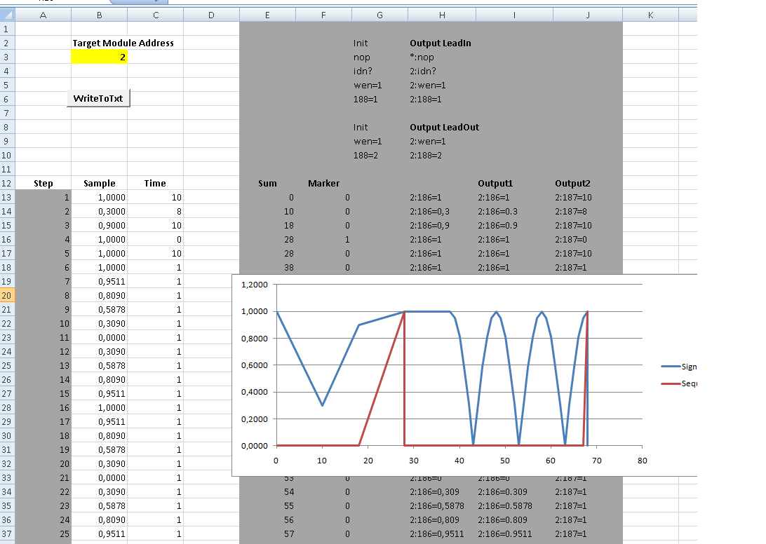

Ich hab' heute mal ein Excel-Sheet gestrickt, mit einem einfachen Macro, das eine Tabelle mit den Arbitrary-Datenpaaren, also Relativspannung und Zeitdauer
a) optisch in ein Bildchen umsetzt, damit man sich eine Vorstellung machen kann, wie die Daten später aussehen,
b) die Daten in eine Textdatei mit lab-Kommandos schreibt.
Wenn die Daten kurz genug sind, dann kann man das Textfile einfach mit dem Hyperterminal senden. Aber leider verfügt das ct-lab-System über kein Handshake, so daß die Module ziemlich schnell überfahren werden.

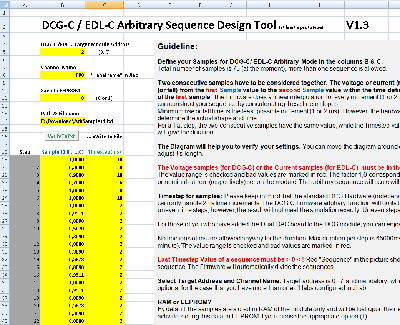

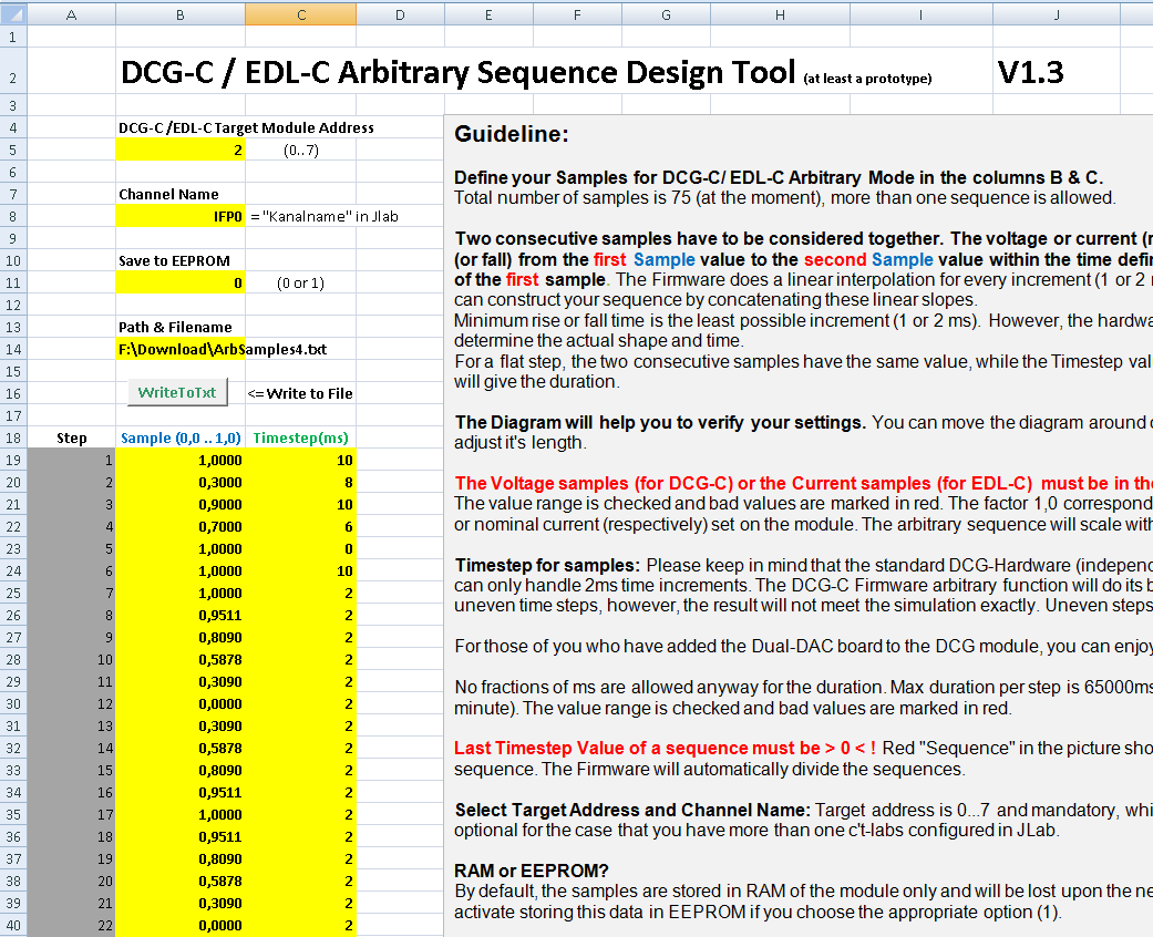

damit alle schon mal spielen können, hier ist die erste "öffentliche" Version des Arbitrary Tools. Ich habe Excel 2007 verwendet, das Sheet aber als *.xls gespeichert, damit auch ältere Versionen verwendet werden können.
Das Sheet enthält eine Anleitung. Die Bedienung ist vielleicht nicht ganz offensichtlich, aber nur von mittlerem Schwierigkeitsgrad.
Die Sequenzen werden per Default ins RAM geladen und sind mit Power-Cycle verloren. Das Sheet hat eine Option, mit der das Abspeichern ins EEPROM aktiviert wird. Dann überleben die Daten auch einen Reset.
Ich poste hier auch die "Kommandodatei", die mit unverändertem Sheet erzeugt wird. Falls es Unterschiede durch andere Office-Versionen geben sollte, dann bitte melden.
Für Verbesserungsvorschläge bin ich ganz offen.
PS: Ich habe die Funktion bislang nur mit dem DCG getestet, für die EDL war noch keine Zeit. Bitte beachten, daß nur die neueste DCG-C Firmware dieses Feature unterstützt; die Pascal-Version kennt es nicht.
