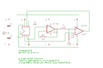

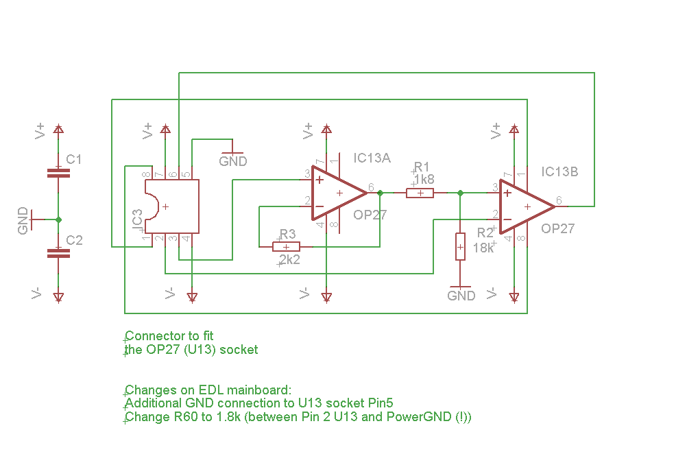

Nanü, alle in Urlaub?psclab38 hat geschrieben:Könnte bitte mal jemand ...?

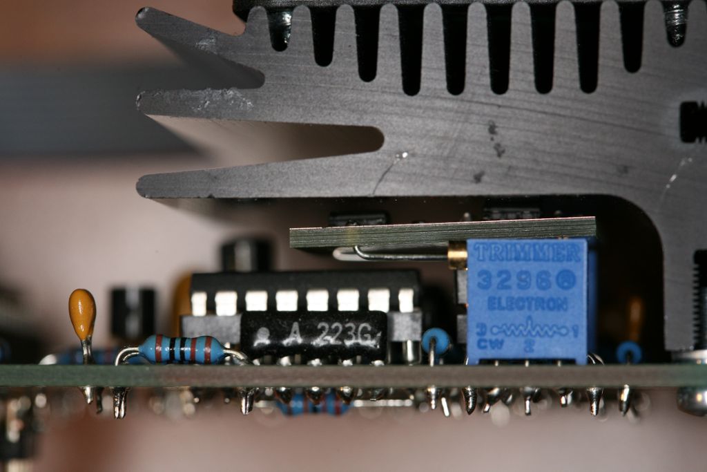

Ich hab mal ein wenig weiter gebrütet und meine alten Aufzeichnungen wiedergefunden, in denen ich auch zu der gleichen Differenzverstärkerschaltung gelangt bin, wie von Niskie oben vorgeschlagen. Wie er auch hab ich's dann sein lassen, weil es keine einfache Lösung gibt. Aber vielleicht eine etwas kompliziertere: wir bauen mal wieder eine Bugfix-Platine, nur diesmal für die EDL. Das Neue daran: einfach noch ein Spannungsfolger, dann ist der positive Zweig des U13 entkoppelt. Das sieht dann ungefähr so aus:
Damit verschwindet dann der Einfluß von R56:
Ucurr = 10 * (Rshunt * Iin) - zusätzlicher AGND-Anschluß an Pin 5 von U13 und
- R60 als 1.8k und gegen PowerGND (nicht AGND). Die beiden OPs auf der Huckepackplatine sind zwar ziemlich nahe am Kühlkörper aber das kann man mechanisch (mit mehr Zeit) sicher noch mit mehr Abstand hinkriegen.
Wichtig war für mich erstmal das Meßergebnis, das mich aber überzeugt. Das Vergleichsinstrument zeigt quasi keinen Unterschied im Iststrom mehr, wenn man die negative Senseleitung ab- oder ansteckt. Nur in der letzten Stelle des 4-1/2 stelligenKontrolleisens gibts dann einen sichtbaren Unterschied. Und die Spannungsmessung am EDL hat da einen Ausschlag um eben den Spannungsabfall in der negativen Meßleitung, was aber Sinnn und Zweck der Senseleitung ist.

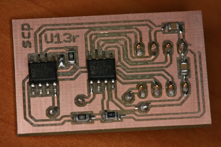

Re: Senseleitungen und Currentsense-Amp
Einen Layoutvorschlag habe ich angehängt. Der paßt sogar in den Zwischenraum zwischen den Potis und ist nicht so nah dran an dem Kühlkörper (wie auf dem Foto weiter oben). Überzählige Platinen habe ich leider nicht.Outsider64 hat geschrieben:Gibts dazu auch noch ein Layout und vielleicht sogar ne Platine?
Layout und Schaltung ohne Gewähr.
