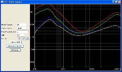

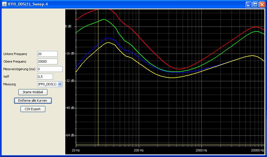

vielen Dank für diese Xmas-Edition! Die Kurven sehen jetzt wirklich klasse aus; keine Sprünge, Knicke oder Stufen mehr. Dankeschön!

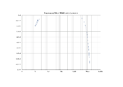

Mir ist beim Wobbeln aufgefallen das die Auflösung der Grafik leider nicht anpassbar ist.
Am Beispiel von psclab kann man schon erkennen das die unteren ca. 48 dB nicht benötigt werden.
Im Normalfall hat man bei Frequenzgängen von Verstärkern wohl eher den Wunsch einen möglichst
linearen Verlauf zu haben, d.h. man möchte auch noch 0.5 dB deutlich erkennen können.
Gibt es eine Möglichkeit dieses Verhalten zu Erzeugen? Ich habe mal mit einer alten Version von jLab
die Skalierung auf "Auto" gesetzt gehabt, da wurde der vorhandene Wertebereich auf das gesamte Fenster
skaliert, mit dem Nachteil das sich die Skalen ständig veränderten und leider auch sehr "krumm" waren.

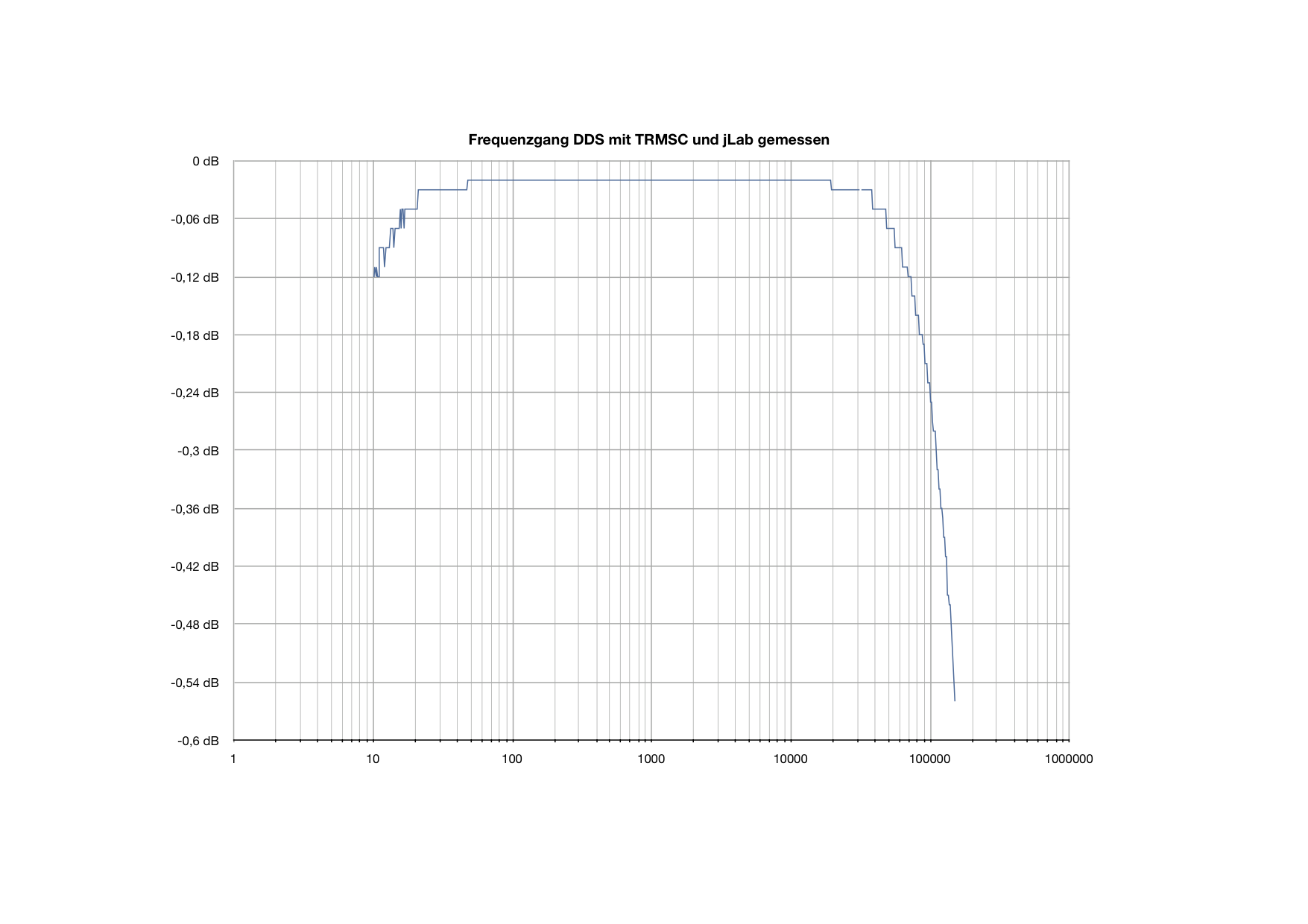

zur Illustration habe ich mal mit jLab den Frequenzgang des DDS gemessen.
Der Ausgang des DDS geht direkt auf das TRMSC.
Da die Sweep Funktion des jLab einen csv Export ermöglicht habe ich das Ergebnis in Numbers (Excel) dargestellt.
Der dargestellte Bereich beträgt -0.6dB bis 0dB bei 10Hz - 150kHz.
