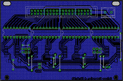

ich habe mal eine Erweiterung entworfen, welche an eine vorhandene IO8-32-Platine anzuschließen ist.
SV6 habe ich als Alternative zu SV2-5 vorgesehen, das 40pol-FB-Kabel ist dann natürlich in 4x10 aufzusplitten und mit entsprechensen Steckern zu versehen.
RD32ext4IO8-32
RD32ext4IO8-32
Gruß Moosi...
RD32ext4IO8-32.rar
Schaltplan und Layout im Eagle-Format
(93.19 KiB) 3413-mal heruntergeladen
Zuletzt geändert von moosmichel001 am 03.12.2011, 14:08, insgesamt 2-mal geändert.

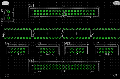

Re: RD32-Driver
Platine
Platine
die hier vorgestellt Platine basiert auf den Vorschlag RD32-Driver40pin von CM, läßt sich aber platzsparend auf die IO8-32 stecken. Der I2C-Anschluß gewinnt nun an Bedeutung.
Mit passenden Abstandshaltern läßt sich diese einfach auf eine IO8-32 befestigen. Wenn JP1 auf der Lötseite durch eine Buchsenleiste (Reichelt BL 2X10G 2,54 /ein Stück abtrennen versteht sich) bestückt wird, dann läßt sie sehr platzsparend hinter die IO8-32 montieren, PL6(IO8-32) muß dann ebenfals auf die LS (IO8-32) gelötet werden.
Die Strom- und Signalversorgung erfolgt komplett über PL6(IO8-32).
Gruß Moosi...
RD32_I2C.rar
Schaltplan und Layout im PDF-Format
(107.9 KiB) 2958-mal heruntergeladen
