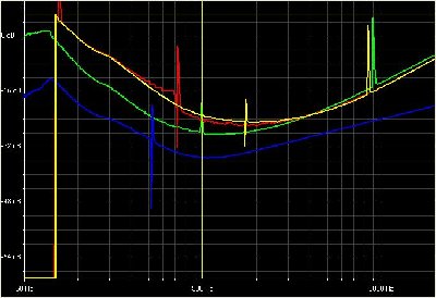

2) Letztens habe ich die Wobbelfunktion des JLab verwendet, um ein altes Röhrenradio durchzumessen, genauer gesagt den Teil vom Tonband-Eingang zum Lautsprecherausgang. Die Klangregelstufe übertreibt da gigantisch, was die Höhen und Tiefen angeht (mehr als +20dB) und bei der jetzigen Implementierung kommt man recht schnell an die Dynamikgrenze der TRMSC. Auch wenn man mit dem Vernierpoti so einpegelt, daß man bei den höchsten Pegeln im oberen Aussteuerungsbereich liegt, sobald man niedrigere Pegel der Kurve erreicht, dann wird die Kurve "eckig". Und der Meßwert der TRMSC wird ja zudem nie null, was das Meßergebnis erheblich verfälschen kann!
Abhilfe ist manuelles Umschalten während des Wobbelns, das sieht dann aber nicht allzu toll aus, nämlich so:
Die Peaks kommen vom Umschalten, ganz links der gelbe "Nullpegel" von Übersteuerung in dem Meßbereich.
Vorschlag: Könntest Du das nicht eventuell auf Autorange umbauen, so daß im unteren Bereich eines Meßbereichs auf den nächstniedrigeren umgeschaltet wird? Mit Hysterese sagen wir mal: > 85% nächsthöherer Bereich, < 5% nächst niederer Bereich. Oder so ähnlich. Ginge das? Nach der Bereichsumschaltung müßte man natürliche eine kurze Meßpause einlegen, damit das TRMSC sich wieder beruhigen kann...

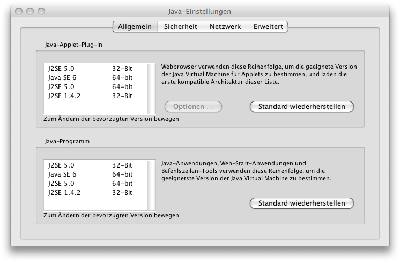

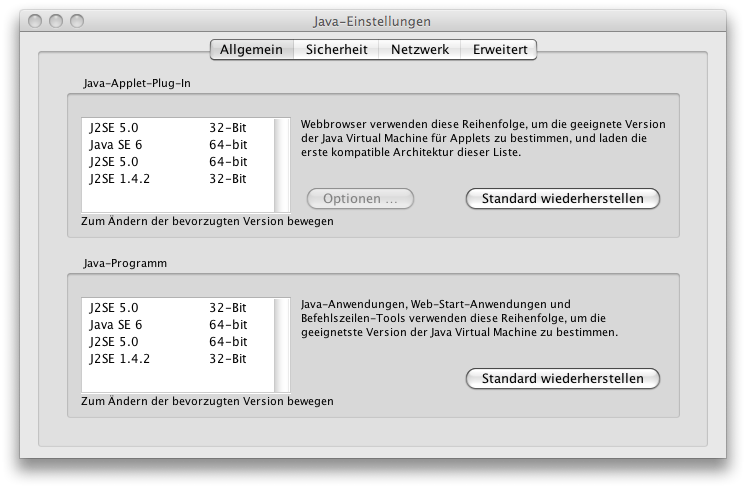

auf neuen Macs ist z.Z. Java SE 6 als 32 Bit oder 64 Bit Version vorinstalliert.
Leider hat Apple das Java 6 nicht für die älteren Rechner mit PPC angepasst.
Da sicher viele den "alten Laptop" noch für Arbeiten mit dem ct-Lab benutzen wäre es schön wenn Du weiterhin auch eine mit Java 5 kompatible Version des JLab pflegen würdest.

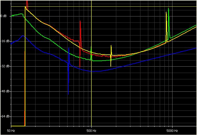

Jedenfalls bin ich dazugekommen, mit Deiner Autorangefunktion einen Test zu fahren: Es sieht schon sehr schön aus: Die Übergänge beim Hoch- und Runterschalten sind wirklich einwandfrei (jedenfalls sieht man keine Knicke oder Sprünge in der Kurve). Aber ich hab zwei Fragen:
* Im Bereich der niedrigen Frequenzen am Sweep-Start ist die Kurve "stufig". D.h. die Messung erfolgt nicht im niedrigst möglichen Bereich. Kannst Du das bestätigen?
* Die Messungen sind alle mit dem gleichen Eingangspegel und unverändertem Lautstärkeregler durchgeführt. Die Kurven sind aber stark vertikal gegeneinander verschoben. Wie erfolgt die "Normierung" auf 0dB? Bei der Sweep-Start-Frequenz? Und die Normierung wird für jeden Sweep neu ermittelt?

das Stufige am Anfang hatte ich bisher immer auf das DDS geschoben. Liegt glaube ich nicht am Meßbereich. Frequenzauflösung des DDS ist 1/10 Hz ? Hab das Bild noch nicht exakt analysiert, aber vielleicht liegt es daran. Der Sweep versucht einfach linear errechnete Werte anzulegen. Das kann dann bedeuten: 20Hz, 20.02Hz, 20.04, ... 20.10Hz etc. Das DDS wird daraus 20, 20.0, 20.0, ... 20.1 machen. Für die Kurve führt das zu solchen Treppen. Im oberen Frequenzbereich liegen die Messwerte viel weiter auseinander => Da gibts dann auch kein Problem.
Was mir noch nicht gefällt ist der Sprung von 0dB auf den ersten Messwert. Sieht unschön aus.
Mein Sweep geht ganz pragmatisch vor. 20*log10(out/in). "In" wird beim Knopfdruck den Sweep zu starten aus dem Eingabefeld der Maske gelesen. "Out" ist der Messwert. Was evtl. zu Problemen führen kann ist ,daß das blöde Java einen geänderten Eingabewert in dem Textfeld erst dann akzeptiert und dem Programm bereitstellt, wenn Du das Feld aktiv mit Tab verlassen hast, bevor Du den Button drückst.

Aua. Ich glaub' da hast Du recht. Ich habe gestern auch nur zwischen Tür und Angel die Kurven aufgenommen und mich nicht zu sehr mit der Ursachenforschung beschäftigt. Sorry!magicroomy hat geschrieben:Hi,
Das war auch der Grund, warum ich die Frage nach den 0dB gestellt habe.magicroomy hat geschrieben:Was mir noch nicht gefällt ist der Sprung von 0dB auf den ersten Messwert. Sieht unschön aus.
