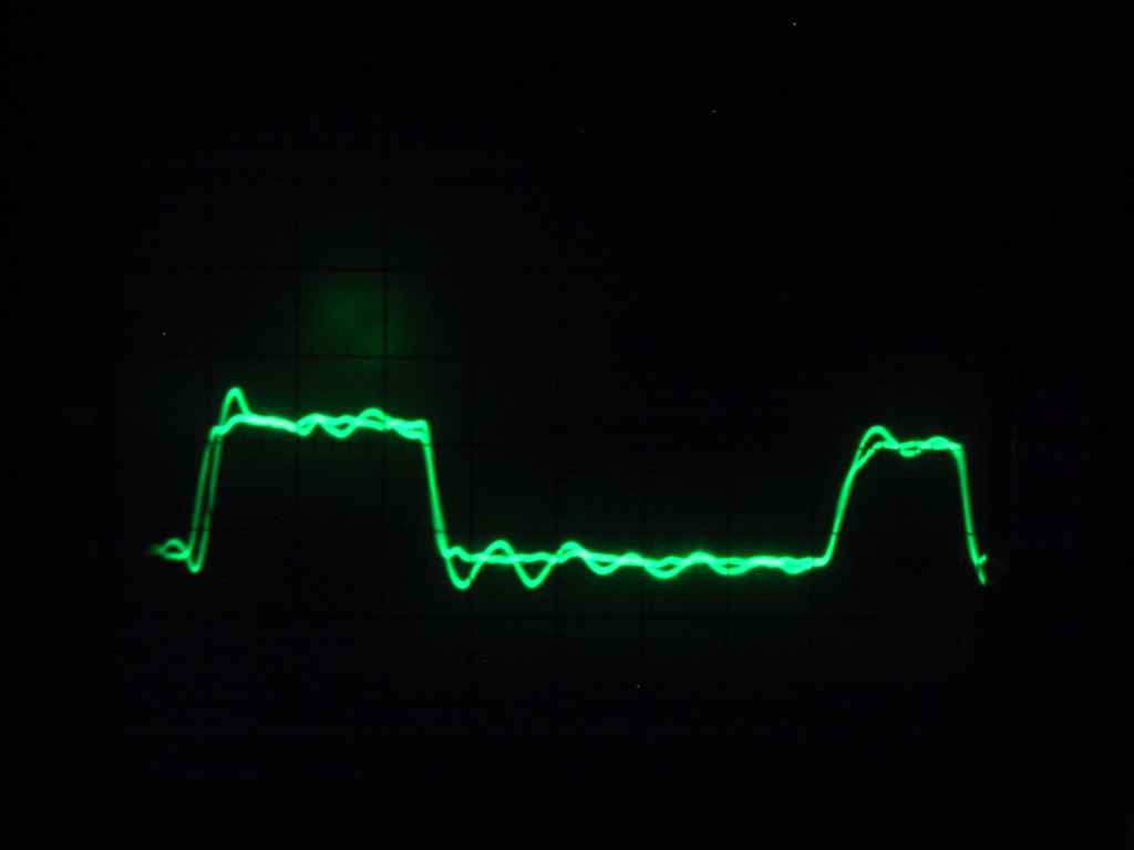

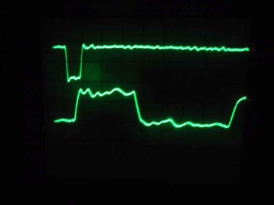

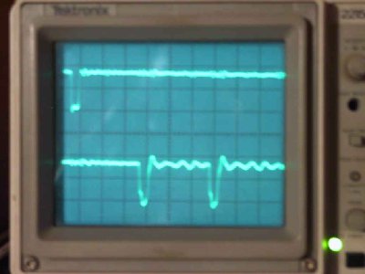

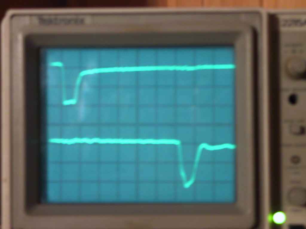

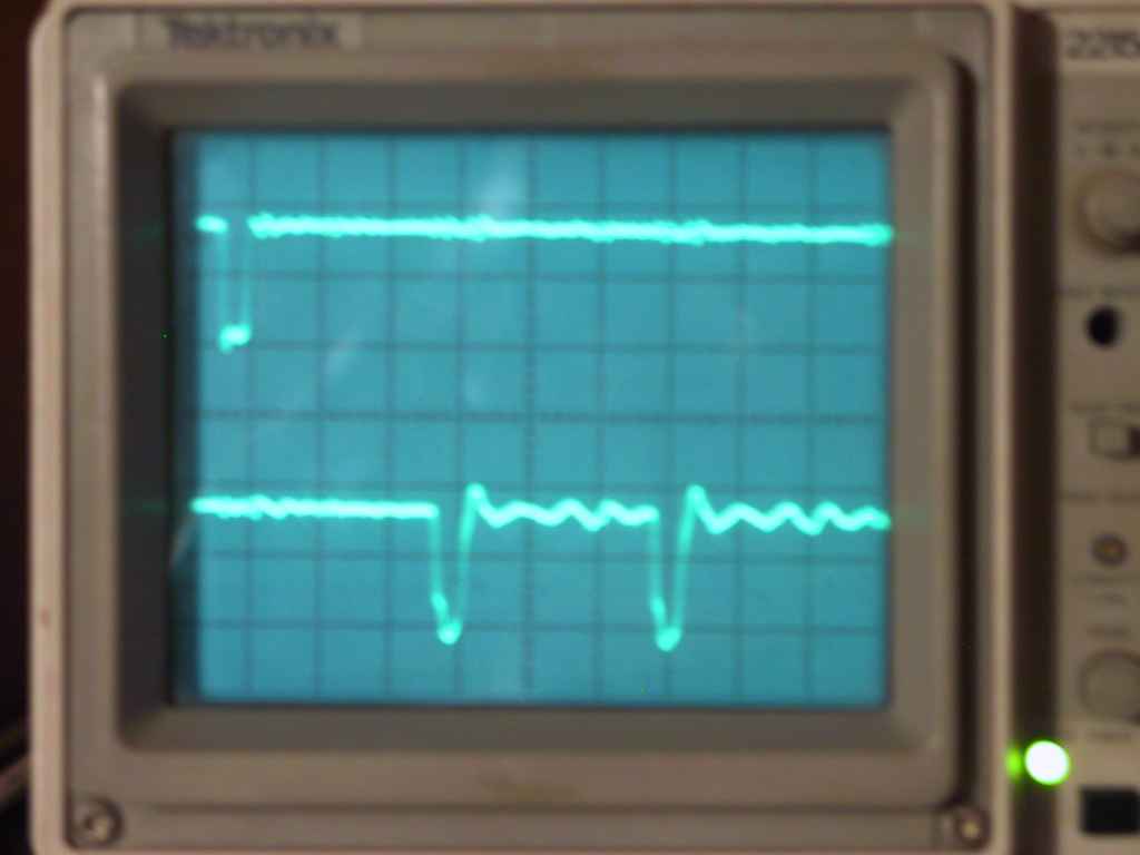

Also diesmal klassich, Messpunkte direkt ans IC gelötet. Hier nun die Ergebnisse, wie von cm vorgeschlagen.
- IOTEST.BIN geladen und gestartet, anschliessend folgende Messungen, sorry die Bilder sind nicht ganz so scharf, sollten aber ausreichen.
Für mich sieht das gut aus, ich habe das Rd und Wr Signal wie erwartet. Was mich stutzig macht ist folgendes :
Egal was ich am Inport $600 anlege ( 00h - FFh ), im VGA-Dispaly ganz oben links ( $B000 ) wird immer FFh angezeigt, aber die 8 LED's am Outport $600 zeigen immer die bekannten, ominösen 06h an.
Bin jetzt leider mit meinen Messmitteln am Ende. Meine "Vermutung", das Rd_6xx Signal liegt ja an, ebenso am Eingang von U7 Pin 1, siehe Osci -Output, nur passt das nicht mit dem Timing (Enable Signal ) von U7 zusammen.
Hoffe heute kommen meine 74LS - Typen. Werde dann berichten
Bild : IMG_3969_k.jpg
X = 0,05 us , y = 0,2 V , 10:1 Tastkopf
Oben U4a Pin 1
Unten U4b Pin 15
X = 0,10 us , y = 0,2 V , 10:1 Tastkopf
Oben U4a Pin 1
Unten U4b Pin 15
X = 0,,05 us , y = 0,2 V , 10:1 Tastkopf
Oben U7 Pin 1
Unten U1 Pin 11

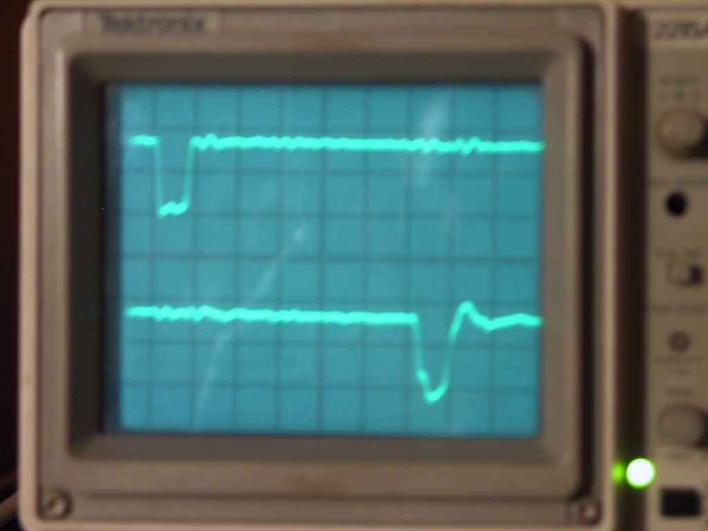

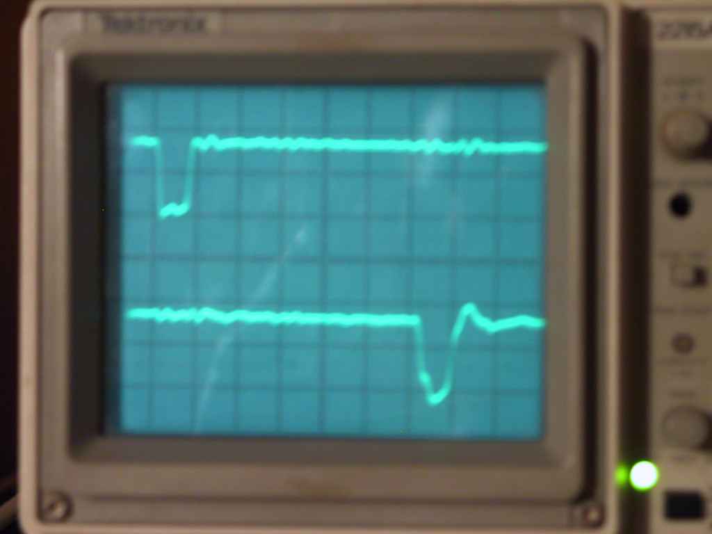

so habe meine 74LS - Typen erhalten, leider identisches Fehlerbild, war ja fast zu erwaten.

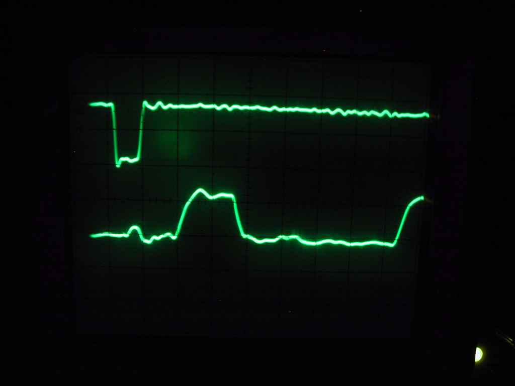

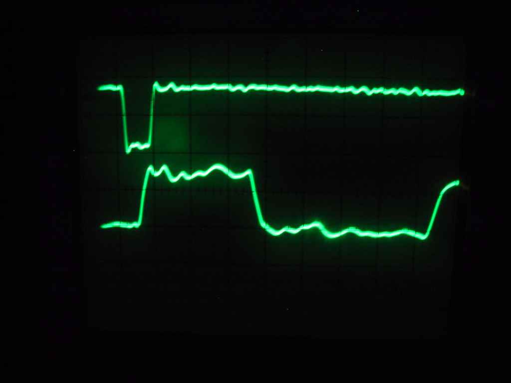

Funktionalität von U7 ist gegeben, siehe Osci-Outputs, mich stört aber die kurze Zeit ca. 15 ns wo U7 Pin 1 = Q1 noch aktiv ( Low ) ist und dem Wechsel von U7 Pin 18 = Ausgang D0 von Low nach High Pegel.
Unten die Bilder vom Osci.
Oben U7 Pin 1
Unten U7 Pin 18 , an U7 Pin 2 = Low-Signal.
Oben U7 Pin 1
Unten U7 Pin 18 , an U7 Pin 2 = High-Signal.

Das sieht doch schon mal gut aus, bei mir nicht wesentlich anders.
Jetzt haben wir nur noch eine Chance: Evt. kommen die Signale über die 220-Ohm-Widerstände zu spät am FPGA an. Probier mal 100 oder 47 Ohm, vielleicht erstmal auf dem untersuchten Pin 18. Mess mal, ob die Signale am FPGA-VG so oder verzögert ankommen. Die "CPU" liest mit steigender Flanke des Sel_Rd-Signals.
Hier kommt es auf ein paar Nanosekunden an!
Ich habe bei mir induktionsfreie SMD-Widerstände drin, möglicherweise verzögern bedrahtete schon ein paar Nanosekunden zuviel. Bei TTL darf man eigentlich die Schutzwiderstände ganz weglassen, weil TTL-Ausgänge auf "1" nur einen ungefährlichen Strom liefern können. 220 Ohm scheinen mir im Nachhinein auch etwas viel.
BTW: Das angezeigte "F/F" in der Bildecke ist das ASCII-Zeichen "Formfeed", hat nichts mit dem Hex-Wert $FF zu tun!

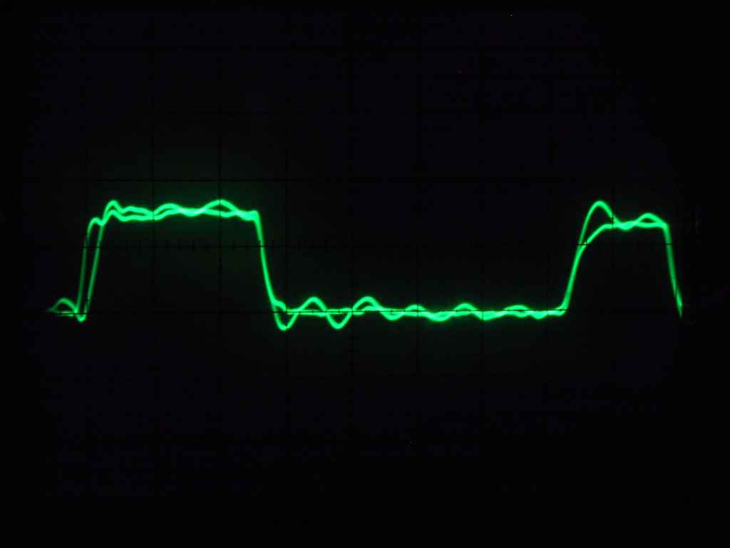

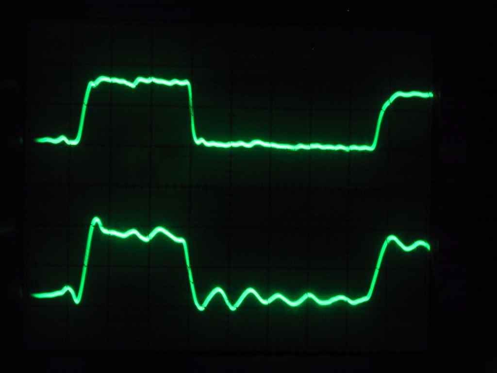

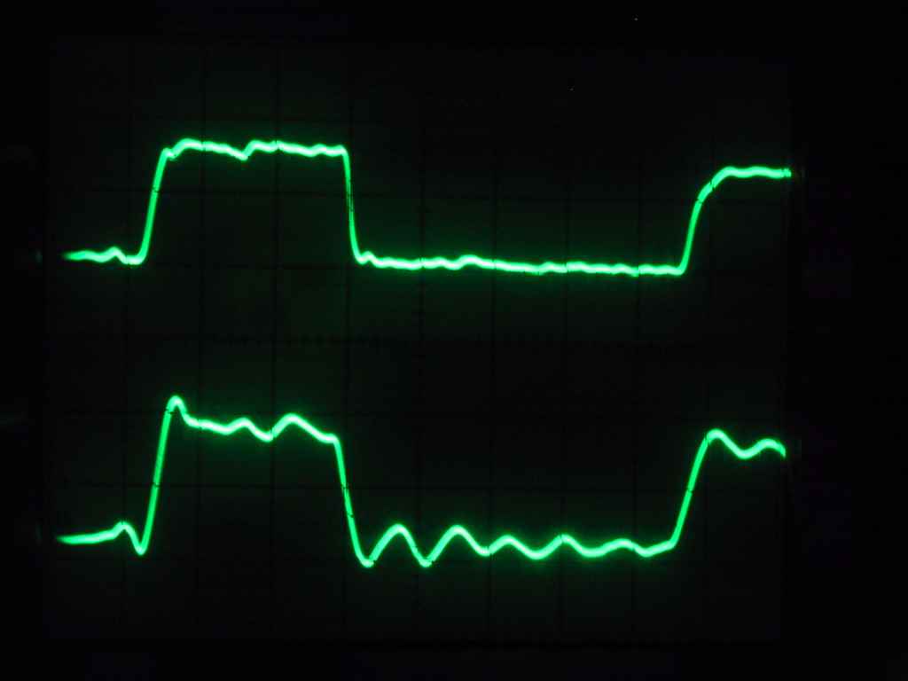

So, habe mal 47 Ohm ( Metallfilm ) statt der 220 Ohm für R8 ( Vorwiderstand D0 ) eingebaut, leider identisches Ergebniss wie vorher.
Siehe Osci-Bilder IMG_3984_k.jpg und IMG_3988_k.jpg.
Anschliessend habe ich für R8 einen 100 Ohm SMD Widerstand eingesetzt, immer noch das Problem bei D0. Osci-Bild IMG_3991_k.jpg.
Für Bild IMG_3984_k.jpg gilt,
- Kanal A ( oben ) = U7 Pin 18, an U7 Pin 2 = High Signal.
- Kanal B ( unten ) = VG-Leiste b32 der CORE_IO = FP20 D0, also vor R8.
- Externer Trigger auf U7 Pin 1 = RD_60x.
Bild IMG_3988_k.jpg = IMG_3984_k.jpg, jedoch Kanal B nach oben verschoben um zeitlichen Versatz von ca. 10 ns zu ermitteln.
Bild IMG_3991_k.jpg = IMG_3988_k.jpg, diesmal mit 100 Ohm SMD Widerstand, ebenfalls ca. 10 ns Laufzeitunterschied über R8.
Das verstehe ich wirklich nicht so ganz, wenn ich mich recht entsinne haben wir ca. 10 ns Laufzeit / Verzögerung bei einem TTL Gatter, aber über einen Widerstand 10 ns. Ok, da ist mein Osci ( 60 MHz ) schon an seinen Grenzen um ein besseres Ergebniss zu erzielen, aber der zeitliche Versatz ist nun mal da, und wenn es dann noch auf jede Nanosekunde ankommt. :roll:
Nachtrag, hatte auch U4, U3 und U7 noch jeweils einen 100n C spendiert.

Versuch mal einfach einen Metallfilmwiderstand durch einen Kohleschichtwiderstand zu ersetzen.
Es gibt leider immer wieder Produktionschargen, wo der induktive Belag bei MF Rs höher ausfällt, als bei Kohle Rs. Sollte nicht vorkommen aber hat mich schon Stunden der Suche gekostet. Ansonsten versuch mal von Deinem Lieferanten das Datenblatt der Widerstände abzufragen. Dort kann man dann den induktiven und kapazitiven Belag nachlesen und die Verzögerung berechnen. Bei den hier eingesetzten Frequenzen reicht der induktive Belag, der Kapazitive wird sich nach meinen Erfahrungen erst jenseits von 750MHz bemerkbar machen.
CU
