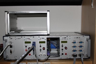

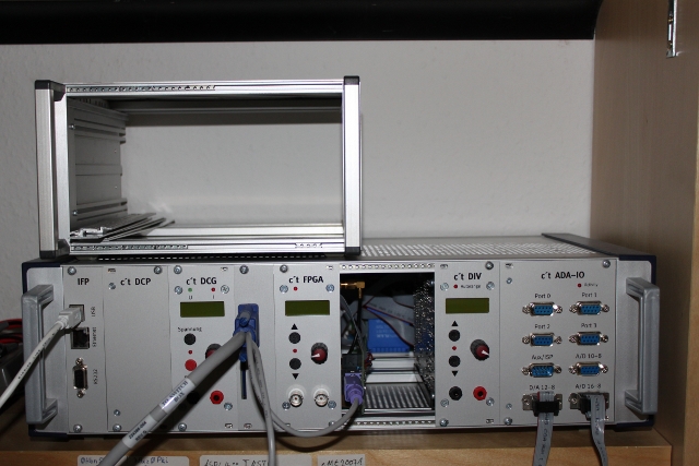

Ich werde es wahrscheinlich so machen: Ein 10" Gehäuse für ein Doppelnetzteil mit DCG/DCP und ein 19'' Gehäuse mit umschaltbarem Optobus zur wahlweisen Steuerung über IFP oder mit BASIC-SPS. In dieses kommen dann DIV, ADA-IO und ein zweites FPGA mit DACRAM zum experimentieren.ompf hat geschrieben:Aktuell dürfte die universellste Lösung sein, ein Rack mit IFP oder PWR/ADA-IO aufzubauen und mit den restlichen Modulen zu bestücken, und ein zweites nur mit dem FPGA. Bei Bedarf schließt man das System dann entweder an den PC oder an das FPGA an.
Der Optobus für das Doppelnetzteil wird einfach aus dem 19'' Gehäuse verlängert. Wegen der Terminierung lasse ich mir noch was einfallen. Das hat den Vorteil, dass ich das Doppelnetzteil auch separat und ohne irgendeine Steuerung verwenden kann. Bei Bedarf wird es einfach in die Optobus-Kette eingegliedert.
Das große Gehäuse ist dann sozusagen das Primäre Lab. Hier kann man dann über einen simplen Umschalter wählen, ob man den Optobus auf das IFP oder die BASIC-SPS schaltet.
Ich habe mal ein Bild des jetzigen Standes beigefügt.
Gruß,
Frank
