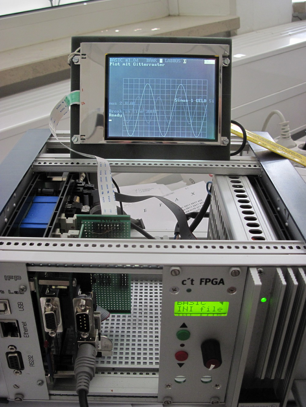

Bin bei Pollin auf billige Grafik-LCDs mit QVGA-Auflösung gestoßen (Best.Nr. 120 471 und Best.Nr. 120 460, funktionieren beide, Preis 10 bzw.15 Euro) habe mal die ct-BASIC-Konfiguration darauf angepasst. Siehe angehängtes Bild. Das LCD belegt dieselben Portleitungen wie die VGA-Buchse, da darf dann natürlich nichts angeschlossen sein.
Löst 320x240 Pixel auf, Graustufen erreiche ich durch einen Timing-Trick. Textdarstellung ist jetzt 40 Zeichen auf 20 Zeilen. Basic-Editieren ist dadurch etwas mühsamer, aber zur Programmentwicklung kann man ja auch die VGA-Konfiguration nehmen. Auf jeden Fall prima als ct-Basic-Kompakt-Version ohne externen Monitor. Oder für ein Digital-Oszi...
Jemand Interesse? Dann stell' ich das mal online.

Hallo Carsten,
danke für die Umsetzung! Wäre super, wenn Du das online stellen könntest.
Gruss, Ingo.

Ist jetzt online, nur die Xilinx-ISE-Sourcen dazu muss ich noch aufräumen.
