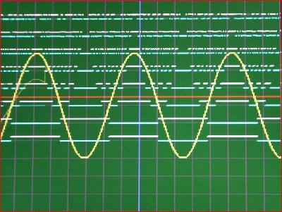

Simples Digital-Speicheroszilloskop für FPGA-Modul. Farbige Darstellung auf VGA-Monitor. 2 Kanäle, 200 MHz Sampling 8 Bit, einstellbare Triggerschwelle, verschiebbare Wellenform, Pretrigger-Darstellung, Auto- und Single-Sweep, 2 kByte Speichertiefe je Kanal. Mixed-Signal-Darstellung 1 Analog- und 8 Digitalkanäle möglich. Benötigt KEIN externes SRAM. Benutzt Grafik-"Engine" aus der ct-BASIC-Konfiguration (Auflösung 256x192), als Steuerprozessor kommt hier aber der schnelle PicoBlaze-Core zum Einsatz (schafft den kompletten Bildaufbau sozusagen in der Austastlücke, deshalb flackerfreie Quasi-Echtzeit-Darstellung mit 60 fps).
Prototyp stellt allerdings erstmal mangels ADC nur selbsterzeugte Wellenformen dar. Aber immerhin, das Prinzip funktioniert. Im FPGA_ISE-Ordner bald unter "ct-Scope" zu finden.
Wie gehabt sdcard-Ordnerinhalt auf Speicherkarte kopieren und SCOPE.INI starten. Mit den Parametern am Bedienpanel stellt man Triggerpunkt, Trace-Position und Frequenz des internen Signalgenerators ein.

ich habe jetzt einmal das ct-scope von cm getestet. Dazu habe ich den Inhalt von "sd-card" auf eine sd-karte kopiert und scope.ini vom fpga aus gestartet. Das ganze sieht dann so aus:
Frage: ist das so richtig, oder mache ich was falsch?

dochdoch, das ist schon so in Ordnung, das sieht bei mir genauso aus. Jetzt kannste noch ein wenig mit den Parametern spielen (Trigger, Frequenz). Das Ganze ist ja zunächst eine Demo, die mit internen Werten gefüttert wird.
