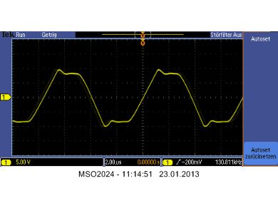

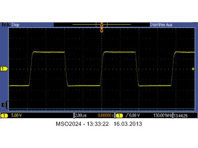

kadun
- Beiträge: 14
- Registriert: 09.11.2008, 12:07
- Wohnort: Baden-Württemberg
Re: LTC8043 im DDS
Hallo an alle DDS Hardwarefans,
Ich habe ebenfalls den AD829 als U8 und U10 eingesetzt.
Bei meinen OpAmps war das Verhalten von U8 tadellos und ohne Schwingungen. Da habe ich wohl Glück gehabt, denn nach Datenblatt ist erst ab v<20 keine Kompensation erforderlich, im vorliegendenden Fall ist v=19.
Bei U10 kann man das Verhalten der Schaltung mit dem AD829 verbessern, indem man c15 von 8,9pF auf 4,7pF verringert.
Ich habe einige Scope-Messungen zur Information beigefügt.
kadun
kadun
- Rechteck mit AD829 und c15 Originalwert
- DDS output 130Khz mit 2X AD829.jpg (14.94 KiB) 122929 mal betrachtet
- Rechteck mit AD829 und c15=4,7pF
- 130Khz 2XAD829 C15=4,7pf.jpg (16.14 KiB) 122929 mal betrachtet
- Originalschaltung
- Output vor Modifikation Jan 2013.jpg (15.9 KiB) 122929 mal betrachtet
