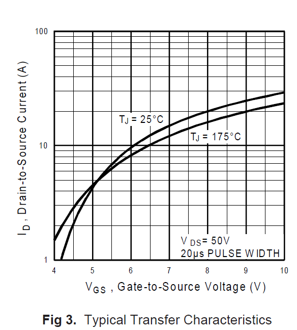

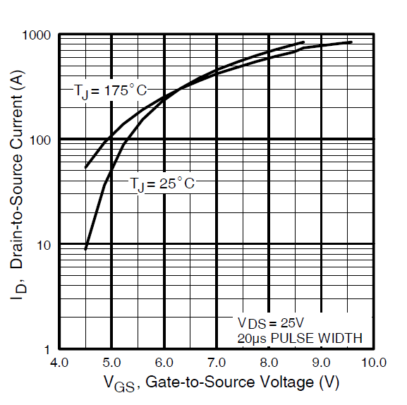

parallelschalten von FET's im Analogbetrieb, um Leistungen zu verteilen, funktioniert nicht wirklich. FET's haben eine temperaturabhängige Transfercharakteristik. Damit es funktioniert, muß man sich rechts vom Kennlinienschnittpunkt befinden. Ich hänge mal die Kennlinien vom IRFP2907 und IRFR120 an. Beim IRFP120 könnte eine Stromverteilung ab ca. 5A je Transistor funktionieren. Beim IRFP2907 funktioniert diese erst ab 300A je Transistor. Unterhalb dieser Ströme wird der wärmere Transistor den gesamten Strom übernehmen. Es bringt also nichts, die Endstufe mit total überdimensionierten FET's zu bestücken. Stromverteilungswiderstände bringen bei FET's auch nichts, da die zu kompensierenden Spannungen viel zu groß sind.
- irfp2907.png (24.64 KiB) 229141 mal betrachtet
- irfr120n.png (27.98 KiB) 229141 mal betrachtet

An meinen verbleibenden 3 FETs hab ich jetzt mal gemessen:
U I P I1 I3 I4 Ug
10V 2.5A 25W 0.74A 0.79A 0.90A 4.06V
20V 2.5A 50W 0.67A 0.78A 0.98A 3.98V
25V 2.5A 62W 0.54A 0.73A 1.16A 3.88V
10V 3.0A 30W 0.88A 0.96A 1.07A 3.89V
20V 3.0A 62W 0.70A 0.94A 1.26A 3.81V
25V 3.0A 75W 0.65A 0.88A 1.40A 3.78V "kalt" *)
25V 3.0A 75W 0.57A 0.81A 1.66A 3.73V "heiß" **)
Ug gemessen von Gate zum gemeinsamen Fußpunkt der Source-Widerstände.
**) Dieser Zustand stellt sich erst nach einer Minute ein.
Damit galoppiert der T4 den anderen davon, zieht alle Leistung auf sich und damit wird er rein leistungsmäßig überfahren.
Das kommt davon, daß der Ugs(th) mit steigender Temperatur sinkt, und zwar erheblich, da kommt der Source-Widerstand in unserem Wertebereich aber nicht dagegen an.
Bin schon 'ne Weile am Tippen.und hab jetzt grade gesehen, daß amd-65 in der Zwischenzeit die Sache theoretisch aufgearbeitet hat. Da deckt sich die Theorie und die Praxis recht gut.
Hast du dann eine Empfehlung für die Bestückung, für mehr Leistung als die standardmäßigen 50W?amd-65:Es bringt also nichts, die Endstufe mit total überdimensionierten FET's zu bestücken.

Hallo AMD65,amd-65 hat geschrieben:Hi,
Ja das hilft schon mal das alles Prinzipiell zu verstehen. Die beiden Kennlinien sind aber halt nicht für DC gerechnet oder geschrieben.
Deshalb hilft das Datenblatt nicht bei der wirklichen praktischen Dimensionierung.
Wenn man das mal ausser Acht lässt sprechen deine genannten 5A und deine Einschätzung der Sinnhaftigkeit der Source Widerstände ja auch dafür maximal nur zwei Fet's zu verwenden.

Das Problem ist das rein thermische Verhalten der FETs, indem die Gate-Threshold-Spannung sinkt, wenn die Temperatur steigt (und in unserem Strombereich ist das dann leider ein NTC), und das geht ganz langsam über eine Minute, mit der Temperatur. Weil das aber so langsam geht, kann ich darauf zurückschließen, daß die thermische Kopplung des Transistors an den Kühlkörper ganz brauchbar ist.
Wir haben hier ein instabiles Gleichgewicht, wenn wir mehrere Transistoren parallelschalten, und das Problem hast du schon bei zweien, die dann aber deutlich mehr Last abkönnen müssen, wodurch sich der Effekt nochmal verstärkt.
Wir brauchen also entweder Typen, die von Haus aus brav sind, also Gatespannungen mit positiver Charakteristik haben, zumindest im interessanten Strombereich bis 5A pro Transistor (das sieht aber schwierig aus), oder wir müßten den Transistoren jedem einzeln eine Regelschleife verpassen, damit sie - jeder für sich - auf dem Pfad der Tugend bleiben. Das schränkt zwar vielleicht die Dynamik etwas ein, aber möglicherweise ist das ja ein Ansatz. Ein Hinweis aus dem alten Thread hatte mich darauf gebracht.

Und da werfe ich doch mal die Frage auf, ob der Transistor HGTG20N60B3D eventuell geeignet wäre.
Dieser ist momentan bei Pollin gegen geringe Gebühr zu haben.

Es wird immer einen FET-Transistor geben, der sich aufgrund der niedrigeren Ugs(th) stärker aufheizt und damit den Effekt verstärkt und dann wegläuft. Bei meinem Aufbau hätte ja die abgegebene Wärme den direkten Nachbarn zum "Mitmachen" ermuntern müssen, das war aber so nicht zu beobachten. Man müßte die Transistorchips direkt zusammenpacken, damit alle gleich heiß sind, dann bleibt die ursprüngliche Stromverteilung vielleicht etwas besser erhalten.
IMHO muß die Ansteuerung der Transistoren an sich stabil sein, egal, ob ich sie auf ein kleines Kühlblech setze oder auf den dicken Kühlkörper. Diese Stabilität haben wir hier aber nicht, im Gegenteil. Die Transistoren werden immer unterschiedliche Temperaturen haben, auch wenn sie auf dem gleichen Kühlkörper sitzen, dafür sorgt schon der Wärmewiderstand vom Chip zum Gehäuse und vom Gehäuse aufs Alu (wenn man direkt montiert). Auch der dickste Kühlkörper hat ein Temperaturgefälle.

hatte zwar wenig Zeit, die Diskussion mitzuverfolgen, hier aber Trotzdem meine Tube Senf:
Leistungen >80W pro Transistor in den Griff zu bekommen ist in der Tat problematisch. Die Dimensionierung haut nur hin, wenn man KEIN Glimmerplättchen verwendet, sondern den MOSFET direkt auf einen blank polierten (Eloxierung entfernen!) Alu-KK setzt. Hilfreich wäre auch ein Kupferstück als Heatspreader und ein WENIG Silber-Wärmeleitpaste. Wichtig ist, dass die Transistoren absolut plan aufliegen; Wärmeleitpaste kann einen direkten thermischen Kontakt nicht ersetzen!
Tödlich sind diese Silikon-Pads oder auch dicke Glimmerscheiben. Ich habe mal extrem dünne orangefarbene Isolierscheibchen verwenden, die ich noch rumliegen hatte, die gingen noch halbwegs.
Ansonsten sollte es ein thermisches Weglaufen eines einzelnen MOSFETs theoretisch gar nicht geben wg. negativem TK. Na ja, theoretisch...

Ich gehe mal davon aus, daß damit die thermische Kopplung der Transistoren möglichst eng sein soll s.o. (abgesehen von der besser abgeführten Wärme)?Leistungen >80W pro Transistor in den Griff zu bekommen ist in der Tat problematisch. Die Dimensionierung haut nur hin, wenn man KEIN Glimmerplättchen verwendet, sondern den MOSFET direkt auf einen blank polierten (Eloxierung entfernen!) Alu-KK setzt. Hilfreich wäre auch ein Kupferstück als Heatspreader und ein WENIG Silber-Wärmeleitpaste. Wichtig ist, dass die Transistoren absolut plan aufliegen; Wärmeleitpaste kann einen direkten thermischen Kontakt nicht ersetzen!
Das erklärt sich dann von selbst.Tödlich sind diese Silikon-Pads oder auch dicke Glimmerscheiben. Ich habe mal extrem dünne orangefarbene Isolierscheibchen verwenden, die ich noch rumliegen hatte, die gingen noch halbwegs.
Das gilt auch für den Rds(on), da gleicht sich das (im Schaltbetrieb) ganz prima aus. Hier im Linearbetrieb dominiert aber die Ugs(th), und die läuft halt bei den hier verwendeten "niedrigen" Strömen in die falsche Richtung davon.Ansonsten sollte es ein thermisches Weglaufen eines einzelnen MOSFETs theoretisch gar nicht geben wg. negativem TK. Na ja, theoretisch...
Nachtrag:
Ich konnte es ja nicht lassen und hab's gleich ausprobiert: Pads raus und nur mit Wärmeleitpaste (ohne Silber, hab keine andere da).
Ja, ich geb's zu: Ich hätte echt nicht geglaubt, daß der niedrigere Wärmewiderstand zum KK die Transistoren zur Vernunft ruft. Es ist zwar immer noch der gleiche, der am meisten Strom abkriegt, aber das Verhältnis ist (in gewissen Grenzen) stabil. Ich kann allerdings nur mit 5A messen, mehr gibt das Labornetzteil bei 25V nicht her: das ist immerhin Halblast, aber mit nur drei mal IRFP2907 (ich hab grade Nachschubprobleme), und das wäre vorher nicht gegangen.
Nettes Detail am Rande. Der "heiße" Transistor ist in der Nähe des Lüfters, der "mit dem geringsten Strom am anderen Ende des Kühltunnels. Wenn der Lüfter anspringt und damit der heiße Luftstrom zum kalten Transistor kommt, dann verschiebt sich das Strom-Verhältnis und beide haben annähernd die gleiche Last. Wenn der Lüfter wieder ausgeht, gehts zurück zum vorigen Zustand.
Warum ich die Pads verwendet hab? Eigentlich Faulheit: ich wollte den Kühlkörper nicht isoliert montieren müssen. Das ist aber so gesehen das kleinere Übel, wenn's dann funktioniert.
