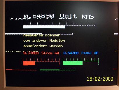

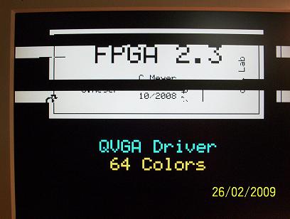

Hallo FPGA-User !
Ich habe Probleme mit der DACRAM-Karte von Segor.
Der QVGA-Ausgang funktioniert nicht richtig (siehe Bilder im Anhang)
Status:
- DACRAM-Karte voll bestückt
- QVGA bzw. main.bit neu heruntergeladen
- Zwei Monitore mit gleichem Ergebnis
- Frequenzzähler funktioniert
- DACs müssen noch richtig getestet werden
- Leitungen und Lötstellen überprüft
Wer kann mir weiterhelfen !
Merlin

Hi Merlin,
tja, so wie die Bilder aussehen, tauchen Daten teilweise nicht nur an einer Stelle auf, sondern an mehreren. Da ist wohl die Adressierung nicht ganz sauber.
Kontrolliere doch nochmal die Adress-( und Daten-)Leitungen des SRAM. Vielleicht gibt's da noch einen versteckten Fehler, evtl. Kurzschluß von zwei Adressleitungen. Übrigens kann das Problem theoretisch auch auf der FPGA-Hauptplatine liegen, die Anschlüsse sind ja bislang gar nicht verwendet worden.
Das SRAM ist ja bestimmt aus dem Bausatz, sollte also mit 3V laufen. Das SRAM hat mit den DACs überhaupt keine Verbindung, sollte also von den anderen Schaltungsteilen nicht beeinflußt werden.
Das SRAM steckt richtig im Sockel und der Jumper ist richtig gesetzt?

@psclab38
SRAM A0 - A11 ist gleich D11 - D0 von U5 AD5447.
@Merlin
siehe oben, so wie es aussieht sind die Datenleitungen D0 - D7 des SRAM OK, sonst hättest Du mehr "Müll". Tippe hier auf ein Problem bei den höheren Adressleitungen. Kontrolliere mal alles um U2 und U5 auf eventuelle Lötbrücken.
@psclab38
Dem ist nicht so, SRAM A0 - A13 ist gleich D13 - D0 von U2 AD9752.Das SRAM ist ja bestimmt aus dem Bausatz, sollte also mit 3V laufen. Das SRAM hat mit den DACs überhaupt keine Verbindung, sollte also von den anderen Schaltungsteilen nicht beeinflußt werden.
@Merlin

bei mir ist das Bild des QVGA sehr ähnlich. Ich habe hier zwei FPGA Basisplatinen. Eine hat ein Problem die andere nicht => Bei mir liegt es ziemlich sicher an der Basisplatine. Hab die VG Leisten nochmal nachgelötet. Hat nichts geholfen.
Kann man an die Pins einfach mal ein Ohmmeter ranhängen um zu sehen ob es Brücken hat, oder schießt man sich damit den FPGA?
Und vor allem bringt so eine Messung was? Wenn es ein übersprechen bei höheren Frequenzen ist, ist bei einfacher Messung evtl. kein Problem zu erkennen? Also was tun?

wenn Du wie bei Merlin einiges richtig lesen kannst, sind die Datenleitungen D0 - D7 des SRAM OK.
Also zu den Adressleitungen, am besten mit dem Osci messen.
A0 hat die höchste Frequenz ( Low / High - Wechsel ). A1 = 1/2 A0, A2 = 1/2 A1 .... Keine 2 Adressleitungen dürfen die selbe "Frequenz" aufweisen = Kurzschluss dieser beiden Adressleitungen.
Wenn eine Adressleitung auf permanent High oder Low ist, fällt es dann ja auch sofort auf.
Aus Deinen geschilderten Problemen gehe ich davon aus, dass Du vorher keine FPGA-RAM Karte aufgebaut hattest ?
Auch aus einem vorherigen Post, Segor Teilesatz oder ?
Wegen SRAM Typ
Good Luck bei der Fehlersuche

Säuberung
Hi Helmut,
ich hab jetzt meine FPGA-Basisplatine in meiner Firma mal säubern lassen. Mal schaun obs hilft, sonst muß ich tatsächlich auf Jagd gehen mit Oszi und Logic Analyser.
Mein DACRAM ist von Segor mit dem 512kB Erweiterungskäfer. Der Effekt ist bei beiden Rams (32kB-512kB) auf der "defekten" FPGA-Basisplatine zu bemerken.
Auf der anderen FPGA läuft es wunderbar.

Re: DACRAM Zusatzplatine
habe ja meine DACRAM Karte leider noch nicht, hatte die Hoffnung sie kommt heute.
Zu Deinem Phänomen, wenn Du ein Problem auf den unteren Datenleitungen der DAC's = höhere Adressleitungen des SRAM hast, könnte ich mir vorstellen dass der Sägezahn wie einer aussieht, nur halt ggf. mit einigen Einbrüchen oder Zacken. Beim SRAM gibt es aber Adressierungsprobleme.
Habe noch mal ins Layout / Pinbelegung geschaut.
Da der Fehler mit 32K und 512K auftritt kannst Du erst einmal A18 - A15 aussen vor lassen. QVGA.bit benutzt meines Wissens eh nur 32K.
Wenn obiges ( Sägezahn ) alles richtig ist, ist SRAM A14 = FP124 = b19 ein ganz heisser Kandidat, der geht an keinen der DAC's. Eventuell ist der FPGA Pin FP124 ( oder ein anderer ) nicht richtig gelötet bzw. Lötbrücke mit einem anderen Pin.

nur eine kurze Meldung...
Kaum entfernt man das verbrutzelte Colofonium von der FPGA Basisplatine, schon klappts auch mit QVGA.
Hab also keine Bildfehler mehr.
