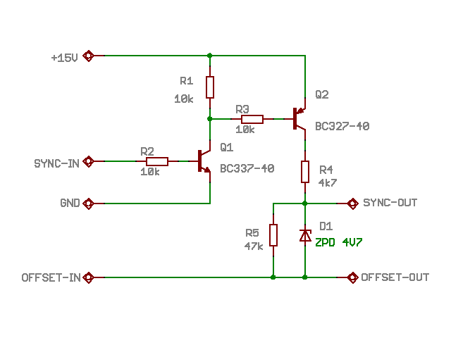

3.) Die Ausgabe des Sync-Signals für den Sweep erfolgt über den dafür vorgesehenen Anschluß PL5, der aber auf Logik-Masse liegt. Der Signal-Ausgang liegt aber auf der Offsetspannung und so kann es bei aktivertem Offset zu einem Kurzschluß der Offset-Treiberstufe kommen. Thoralt hat im letzten Thread schon mal eine Schaltung präsentiert, die das vermeidet. Ich habe mich dieser bedient und sie mal grob dimensioniert. Sie funktioniert wunderbar, nur der Z-Diode muß man noch einen Widerstand parallel schalten, damit die Abfallzeit im Rahmen bleibt. Schaltung siehe unten.

- SyncOut.png (6.37 KiB) 121377 mal betrachtet

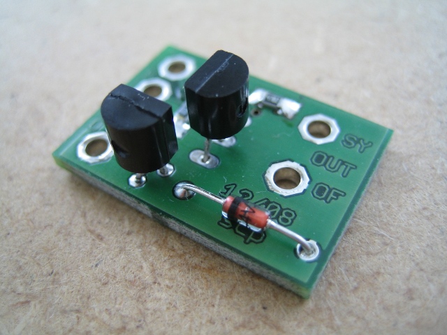

Übrigens, die Adapterschaltung, die ich am Anfang des Threads gepostet habe, funktioniert sehr ordentlich, lediglich bei sehr negativem Offset bricht der Highpegel des Sync-Impulses auf ca. 4.2 V ein. Das ist aber m. E. keine echte Einschränkung.
BTW: Ich hasse Drahtigel, außer zum Ausprobieren.
Jetzt hab ich fünf unbestückte Leiterplättchen über (bei den Mindestbestellmengen gibts immer ein paar mehr) die ich zum Selbstkostenpreis von 5€ incl. Bauteilen in der angegebenen Dimensionierung (zzgl Porto) abgeben könnte, quasi als Bausatz. Wäre schade, wenn die ungenutzt rumliegen würden. Bitte PM, wenn ihr Interesse habt.
- img_1304s.jpg (134.99 KiB) 121091 mal betrachtet
