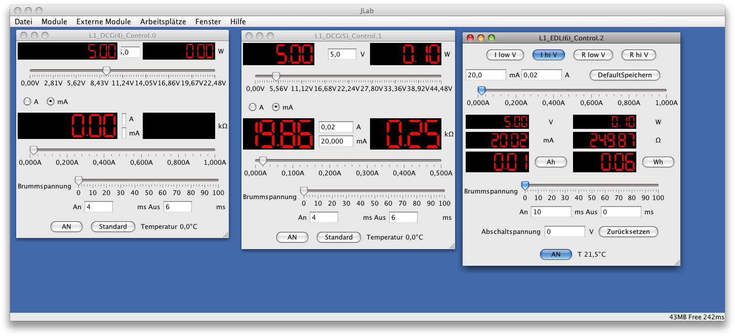

Man muss das Control Window allerdings etwas in der vertikalen Richtung vergrößern damit die Eingabefelder in der horizontalen Richtung groß genug werden. Ich habe zuerst versucht das Fenster "breit zu ziehen, aber ohne Erfolg. So einen ähnlichen Effekt gibt es auch Einstellungsdialog (IP Adresse)
Ich hab mal schnell einen Snapshot gemacht, das linke Control ist so wie es original beim Aufruf erscheint, das rechte habe ich etwas vergrößert.
Beim EDL tritt das Problem nicht auf, kann ich irgendwelche defaults verändern?
Man sieht auch sehr schön die suboptimale Skalierung an den Schiebereglern, das gleiche tritt auch in den Graph Fenstern auf.

Ich muss allerdings auch bestätigen, dass bei vielen Eingabedialogen die Eingabefelder weniger als ein Zeichen breit sind. Erst, wenn man die Größe ändert (manchmal muss man ein Fenster sehr breitziehen), springt die Größe der Eingabefelder plötzlich auf eine vernünftige Größe. Ob sich das wohl irgendwie ändern lässt? Ich bin für weitere Versuche offen...
