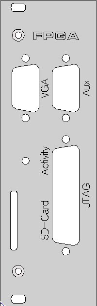

Ich habe mir vor einiger Zeit schon mal Gedanken dazu gemacht.
8 TE habe ich geplant zusammen mit einem Panel sind wir bei 18 TE, was reinzufällig der Breite des ADA-IO entspricht.
Die Position der Elemente stimmt natürlich noch nicht. Ich habe das FPGA noch nicht aufgebaut.
Vielleicht kann jemand die Positionen mal korrigieren.

Sehr schön,
an die JTAG Buchse hatte ich gar nicht gedacht.
Ich versuche mal die Positionen der Ausparungen zu ermitteln.

ich habe versucht die richtigen Positionen der Aussparungen einzupflegen.
Ohne Gewähr.
Ich habe den JTag auf einen DSub15 reduziert, weil er ja als Pfostenleiste nur 14 polig ist.
Da ich die Anschlüsse für den ISP des Atmel nicht rausführe hab ich einen DSub 25 eingebaut. Da kann man evtl. direkt Leitungen von einer FPGA Platine dranhängen. Wer's anders mag kann es ändern.
Die Bohrungen für die Befestigungen der Frontplatte an der Platine hab ich auch rausgemacht. Ich werde es wie beim IFP machen. Da halten die Schrauben der DSub Buchse auch die Frontplatte. Hier ist es die DSub der VGA Buchse.
Gut wäre es wenn jemand meine Messungen bzgl. der Positionen mal checken könnte.

Schmal ist ja relativ.
Wenn wir uns alle einig sind, und CM davon überzeugenkönnen, dann könnte diese Front ja die offizielle werden.
Wir sind es ja schließlich, die diese kaufen sollen und es handelt sich ja um ein "Mitmachprojekt", da sollten unsere Vorschläge schon Berücksichtigung finden.
Eine Umfrage könnte da hilfreich sein. Müßte meines Wissens aber der Initiator dieses Threads einrichten.
@magicroomy: Leg doch einfach mal ein Ticket im offiziellen Forum mit deiner Front an. So wird CM wohl am schnellsten darauf aufmerksam.
Den 25-pol-JTAG hatte ich eingeplant, weil ich den Adapter gleich mit einbauen wollte. Wenn dieser aber extern bleiben soll dann ist 15-pol natürlich die bessere Wahl. Ist ja auch ökonomischer.
Die "Aktivity"-LED hätte ich aber schon gerne.

Hi Moosmichel,
Ich hab aktuell die Position des VGA Steckers um 1mm nach unten korrigiert.
Die LED hab ich auch wieder reingemacht. Ist evtl. doch ganz praktisch
Ich denke ich werde mir eine Testplatine bestellen. Wenn die nicht exakt passt, kann ich sie nachbearbeiten, kenne aber dann die korrekte Geometrie.
Ich hab mir die Frontplatte einfach mal ausgedruckt, ausgeschnitten "festgeschraubt". Sieht schon ganz gut aus. (Sofern mein Drucker korrekt skaliert druckt, aber die Gesamtgröße passt schon mal).
Das mit dem Ticket ist ne gute Idee. Wenn die Testplatine ok ist werde ich ein Ticket erstellen und sehen was passiert.
Der Einbau des std. JTag Adapters dürfte nach meinen Messungen die ersten beiden Steckerleisten unbrauchbar machen. Das ist die ADA-kompatible und eine Vollbelegte. Ist aber nur eine inoffizielle Messung.

Ja, den 25-Pol Sub-D hätte man dann nicht direkt auf den JTAG-Adapter löten dürfen, wollte ich mittels Kabel absetzen, aber es ist schon besser so, wie du es jetzt geplant hast. Mein Entwurf ist halt schon etwas älter und da habe ich noch nicht alles so bedacht.
Die VGA-Buchse und die 25-pol-SUB-D würde ich zueinander zentrieren. Wegen schön aussehen.
Da ich noch keine FPGA bestellt und somit auch noch nicht aufgebaut habe, kann ich deine Messungen leider nicht prüfen. Hatte umfangreiche Ausgaben in den letzten Wochen. Neuer Kaffeeautomat und der Geschirrspüler wollte auch nicht mehr so, da war eine Reparatur fällig. Ohne Kaffe ist halt kein Basteln möglich.
Wenn CM das ganze aufnimmt, dann wird er das wohl noch feinjustieren. Möglicherweise hat er ja schon einen Entwurf, ihn uns aber bisher vorenthalten. Da fällt mir ein, daß ich für die ACV auch noch keine Front verfügbar ist. Wenn ich Zeit habe dann...
Das mit dem Ausdrucken der Front zur "Anprobe" habe ich auch schon gemacht, auf feste Pappe geklebt und ab geht er.
Für "Selbstfeiler" ist das auch eine gute Alternative zum Anreißen.

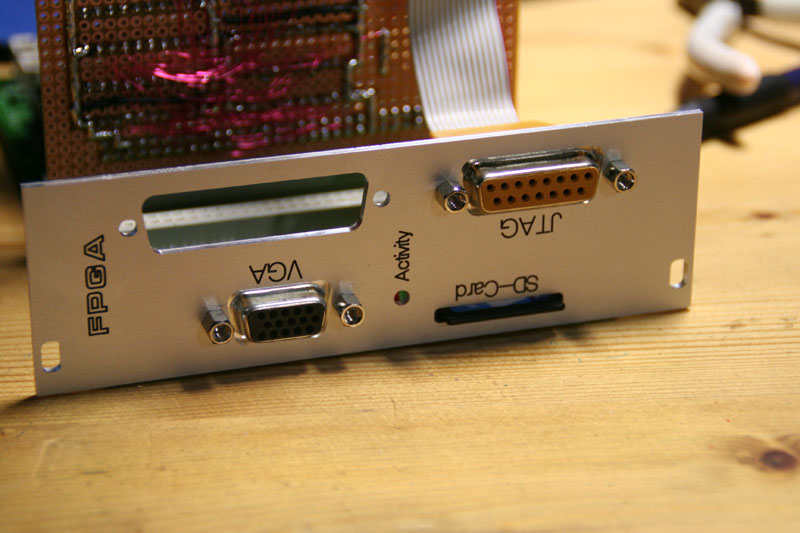

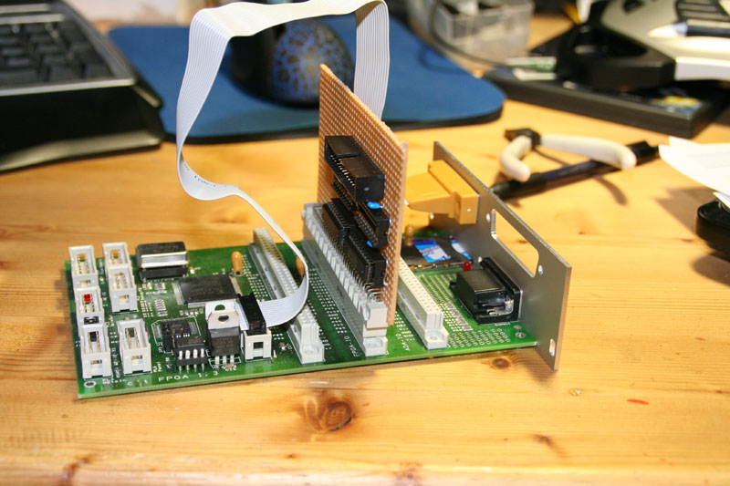

Also ich habe meine Frontplatte bekommen. Gefällt mir gut.
Wie schon erwähnt:
JTAG als DSub15 rausgeführt für den Anschluß an den JTag Adapter.
DSub 25 ist noch nicht montiert. der wird mit dem Drahtverhau verbunden, der als Platine auf den Bildern zu sehen ist.
VGA Schrauben halten gut, Schlitz für die SD ist ok.
Evtl. könnte man um die Löscher für die Schrauben noch etwas abfräsen damit sie besser greifen. Aber bis jetzt hält es .
Gruss

Sieht doch blendend aus.
Ich habe nochmal Planflächen rund um die Befestigungsbohrungen der SUB-Ds eingefügt. Macht die Sache natürlich nicht günstiger.
