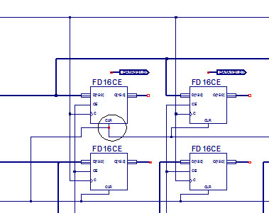

Ich hänge mal mein Beispielprojekt an, welches mir Kopfschmerzen bereitet.
Ich hab wie gesagt die SPI IN/OUT Ports direkt verbunden und würde also erwarten, das ich mit einem Befehl
0=1234! etwas in die Register schreiben kann, was ich mit
0? wieder erhalte. Ich bekomme aber nur 0 zurück.
Für meine Tests hab ich auch mal einen konstanten Wert angelegt. Wenn ich also sage
3? bekomme ich tatsächlich den entsprechenden Wert.
Das Auslesen scheint also zu funktionieren nur das schreiben ins FPGA nicht.
Damit ich sehe, daß das FPGA programmiert wurde hab ich die BlinkLED mal dringelassen. Die hat aber weiter keine Funktion.
Ich hab auch noch ein Bild angehängt in dem zu sehen ist wo es im Schematic von SPI32_IN noch einen Verdrahtungsproblem gibt.

@magicroomy:
Nimm mal das DDS.BIN. Dort ist bei Reg. 2 Eingang und Ausgang miteinander verbunden.
Wenn ich mit
2=12345!
was reinschreibe, bekomme ich es auch so wieder heraus:
2?
#0:2=12345
Reg. 3 führt eine Konstante (hex. $12345678)
0.9 hatte noch den Fehler, dass man einen Befehl nicht mit "!" abschließen durfte, sonst war der Parameter immer 0. Ist mit 1.0 behoben.

Geht!
Danke für den Tipp,
hab es jetzt mal mit Firmware 0.9 und 1=1234 probiert (ohne !).
Funktioniert wie erwartet. Wunderbar. SPI funzt also prinzipiell.
