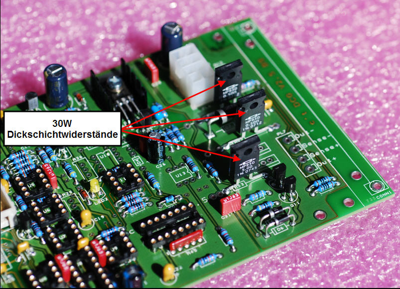

Ich bin gerade am DCG + DCP beschäftigt und habe als Modifikation die beiden shunts R53,R57 und R56 durch Dickschichtwiderstände ersetzt, um so wenig L wie möglich zu haben.
Ich bin noch hin und her gerissen was die Auswahl der OPs betrifft aber ich werde wohl anfangs die Orginalbestückung lassen um zu sehen was sich beim tausch verändert.
Folgende ICs habe ich eventuell vor zu tauschen:
U11 = OP-07 --> OP177
U5 = NE5532 --> OPA2132
U6/U10 = LF411 --> LT1056
U4 = LT1019 --> LT1019A
Ich hoffe das ich mit den genannten Bauteilen die Schaltung noch etwas "pimpen" kann, jedoch gebe ich wie gesagt der Orginalbestückung den Vorrang.
Beim DCP überlege ich mir noch etwas mit dem Kühlkörper, da ich die Abwärme lieber außerhalb des Gehäuses haben will.
Was habt ihr an euren DCG/Ps so alles verändert?
Gruß huluvu

- DCG_shunts.jpg (144.12 KiB) 103362 mal betrachtet
sehen ja bezaubernd aus die Widerstände.
In ersterlinie haben wohl viele die Bugfixes gemäß Ergänzungen und Berichtigungen im heise-Forum eingearbeitet. Aber das wirdt du wohl auch noch machen, welches Stecksystem möchtest du nutzen, du hast ja die IC-Sockel an entsprechender Stelle noch weggelassen.
Es gibt noch eine 10A-Modifikation. Aber da habe ich mich noch nicht rangewagt.
Den LT1019A hab ich auch drin, hatte nichts schlechteres im Haus

Ich denke da das CT-LAB als Edukatives-Projekt gestartet wurde können auch solche grundsätzlichen Fragen bezüglich der Bauteilauswahl zumindest mal angesprochen werden, wenn ein konkreter Anlass vorliegt sogar am noch "lebenden" Beispiel.
Schauen wir mal was der User Attalos da anstatt dem 5532 nehmen möchte und ob er die "Dioden" dann braucht.
Ob einige der verschiedenen 5532 auch noch die Phase dreht wenn man in den Bereich der Sym. Ub kommt ist aus dem Manual offenbar nicht zu sehen.
Die 5532 von Philips waren mal einer der besseren Audio OP-Amp's, das der nun so günstig ist mein nicht das er generell schlecht ist.
Natürlich gibt es heute sicherlich bessere noch günstigere wenn man Stückzahlen verbauen will, ob die dann halten was im Manual steht oder der SW-Simulator zeigt ist noch was anderes.

Let's fets with Static-DC.
Re: Modifikationen am DCG
Hi Roddot,Roddot hat geschrieben:Beim Ct-Lab scheint es ja meistens auch mit "Vergleichstypen" zu spielen nur dürfte das den wenigsten aufgefallen sein das das eigentlich ein glücklicher Zufall ist oder gute Bauteilauswahl von CM der eben nicht "nur" Schaltungen simuliert sondern auch einen praktischen Erfahrungsschatz hat.
wir bewegen uns hier im Bereich "Protoypen" bis "Kleinserie". Da muß sich der Aufwand in Grenzen halten und man kann nicht für jeden einzelnen OP exakt den Hersteller dieser "generischen" Chips vorschreiben. Das macht man vielleicht in extrem kritischen Fällen bei einzelnen Bauelementen; allerdings muß man sich dann vielleicht fragen, ob die Schaltung dann so toll ist, wenn es auf einen Randparameter eines Bauteils eines bestimmten Herstellers ankommt. Sowas macht in der Großserie unter Umständen richtig Ärger. Bei einer gut designten Schaltung ist die Abhängigkeit von einem bestimmten Hersteller aber normalerweise zu vernachlässigen.
Wie Patrick das schon beschrieben hat, ist es in der Großserie trotzdem Pflicht, runter bis zum Widerstand zu definieren, welcher Hersteller, Type, TK etc bis zur Verpackung. Das macht man, um den Überblick zu behalten (was verbaut wurde) und zur Risikominimierung (Die Automobilindustrie hat da schon extreme Anforderungen). Für schlecht erhältliche und/oder kritische Bauelemente gibt's dann Second-Source Listen, auf die der Bestücker ausweichen kann. Und wenn ein Bauteil vom Hersteller abgekündigt wird, dann gibt's Nachricht und die Entwicklungsabteilung muß sich wieder damit befassen. So habe ich das beruflich in der Vergangenheit auch gehandhabt.
Ich bin mir außerdem nicht sicher, ob CM jeden Schaltungsteil erstmal simuliert hat. Mit entsprechender Erfahrung, einem tiefen Blick in die Datenblätter (insbesondere auf die min-/Max-Werte, und nicht nur die typischen) kann ein Entwickler durchaus auf Anhieb eine funktionsfähige Schaltung zustandebringen, die beim ersten Einschalten läuft. Es geht dann "nur" um das Feintuning, und das Austesten, ob sich die reale Schaltung so verhält, wie gewünscht. Im Allgemeinen ist das ab einer gewissen Komplexität aber immer ein iterativer Prozess, so daß durchaus ein paar Layoutversionen nötig werden können. Einen Test unter realen Bedingungen kann keine Simulation ersetzen, nur Vorarbeit leisten und den realen Test ergänzen.
Weil Du Dich auf Simulationssoftware beziehst: Es ist alles eine Frage des Aufwandes. Ein generisches Modell eines OPs wird nur die Grundfunktion simulieren, kann aber gar nicht alle Herstellervarianten abdecken. Man muß wissen, was man als Modell einsetzt und welche Ergebnisse damit maximal erzielt werden können.
Und umgekehrt gilt, wenn man die Realität nur genügend genau simuliert hat, dann wird die Schaltung auch sofort funktionieren. Sonst hat man einen Fehler gemacht.

Eure beiden praxisnahen Statements sollten angehende Absolventen an die Wand hängen und mal öfters darüber nachdenken was passiert wenn doch andere IC-Hersteller bei der Bestückung zum Zuge kommen.

Einige 5532 waren speziell für Vorverstärker Niederfrequenz/kleine Spannungen kompensiert damit kein Phasenverschiebung auftritt und deshalb recht teuer. Meine so um die 10DM waren das mal.
Möglicherweise hatte CM bei seinen DCG Prototypen noch Restbestände liegen und auch deshalb weniger ärger mit den Überschwingern.
Der Abgleich ist ja schon vor den Bug Fix geändert worden.
