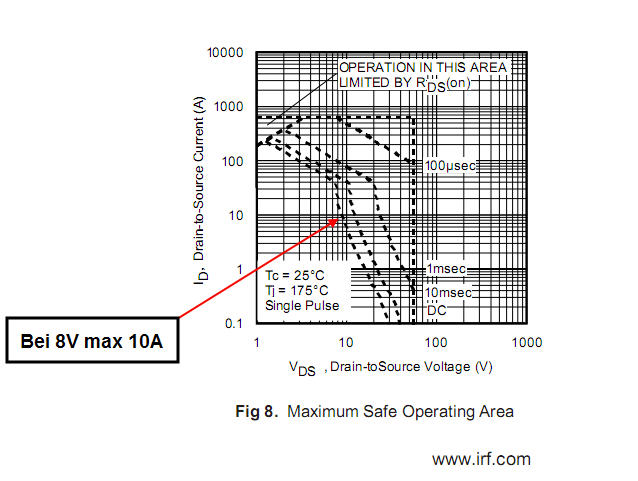

Auf die schnelle hab ich gerade bei IR mal nach einem geeigneten FET geschaut und den IRFP1405 gefunden der im TO247AC Gehäuse daherkommt und eine DC Kurve für den SOA besitzt.
Da ich in einer Firma arbeite die hauptsächlich Schaltnetzteile für den OEM Bereich entwickelt kann ich dir aus Erfahrung sagen das der Lineare Betrieb ein sehr ungeliebtes Kind ist und fast immer für den vorzeitigen Tod des Bauteils sorgt.
MOSFet's sind halt fast ausschließlich für schnelle Geschichten designed
Wie du auch richtig bemerkt hast schweigt sich das Datenblatt meistens darüber aus.
Wenn ich mir das EDL baue werde ich mich wahrscheinlich auch an die 250W ranmachen und das ganze mal mit einem unserer Ingenieure besprechen.
Auf der sicheren Seite ist man in jedem Fall mit guten IGBTs da man dort die benötigten Infos im Datenblatt auch findet und die Bauteile such Prinzipiell für diese Aufgabe eher geeignet sind.
Das große Problem ist halt die benötigte minimale Spannung von 2-3 Volt.
Wenn du nicht bis auf 0,5V gehen musst würde ich jedenfalls auf IGBTs setzen.
- IRFP1405.jpg (59.99 KiB) 124766 mal betrachtet

Eine Kennlinienschar mit Hyperbel wo Ptot DC aufgeführt ist, um sich den linearen Bereich einzuzeichnen, sucht man vergebens, IDm ist ja gepulst.
Selbst wenn im SOR DC angegeben ist kann man nur raten was das Gehäuse bei "Linear" mitmacht. Auch wenn es den "Zweiten" nicht gibt.
Das Derating mag einen Hinweis geben, nur scheint das eine Hochrechnung zu sein.
Hat jemand einen Link wo linearer Betrieb bei Power Fet´s beschrieben ist?

Der IDFP250 zB hat auch mal Dc im Manual stehen mal aber eben auch nicht, je nach Stand.
Da sind es 20V und ca.9A, die Wärmeleitung ist besser. Ist ein Kandidat.
Die sind dann ständig in der Sättigung zu halten.
Doch Trickreiche Schaltung das.
Edit:
Die HEXFETs von IRF sind für den linearen Betrieb nicht ausgelegt. Wenn es um FETs für Verstärker geht, landet man bei 2SK135, 2SK1058, 2SK2220 oder BUZ900. Die haben dann aber eine Sättigungsspannung von 5..15V beim maximalen Strom.Roddot hat geschrieben: Eine Kennlinienschar mit Hyperbel wo Ptot DC aufgeführt ist, um sich den linearen Bereich einzuzeichnen, sucht man vergebens, IDm ist ja gepulst.
Da hat amd-65 völlig recht (solche Dinger werden meistens bei guten Audioprojekten verwendet)amd-65 hat geschrieben:Die HEXFETs von IFR sind für den linearen Betrieb nicht ausgelegt. Wenn es um FETs für Verstärker geht, landet man bei 2SK135, 2SK1058, 2SK2220 oder BUZ900. Die haben dann aber eine Sättigungsspannung von 5..15V beim maximalen Strom.Roddot hat geschrieben: Eine Kennlinienschar mit Hyperbel wo Ptot DC aufgeführt ist, um sich den linearen Bereich einzuzeichnen, sucht man vergebens, IDm ist ja gepulst.
Ich kann mir allerdings auch nicht vorstellen das man mit der EDL so einfach einer Last von Chroma oder H&H Paroli bieten kann da wir einfach zu wenig Erfahrung haben.
Ich jedenfalls bin echt gespannt was man so alles mit der EDL per Software anstellen kann und finde das C'T Lab ein wirklich gelungenes Projekt - Großes Lob an CM und all die vielen anderen Beteiligten
