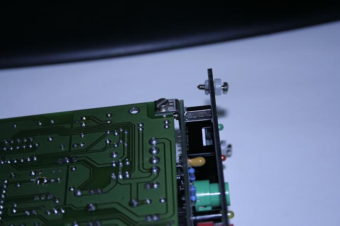

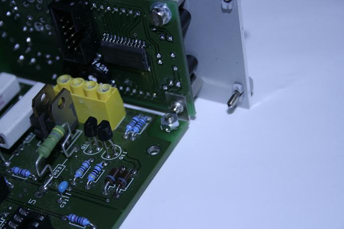

Zum Befestigen der Panels an die DCG-Platine (wird bei EDL wohl auch so werden) habe ich die "Winkel 10-5x" von S* verwendet.
Damit das Modul dann aber nicht versetzt (etwa 2,5 mm) im Gehäuse sitz habe ich den ungenutzten Streifen an der DCG-Platine abgeschnitten und die Winkel mit der "glatten Seite" von hinten angeschraubt.
Um nicht noch dicker aufzutragen und beim ausbauen nicht zu sehr mit der nebenliegenden Front zu kollidieren wurde statt einer Zahnscheibe etwas Sekundenkleber genutzt.
Das Panel wurde dann mittels "DA10mm" vom R* und Zahnscheibe ans Innengewinde des Winkels verschraubt.
