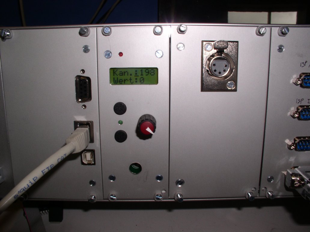

Prototyp
Beitrag von guenter1604 »
der erste Prototyp läuft. Jetzt ist der Anschluss für ein PM8 dran. Prinzipiell ist das mit I2C kein grosser Akt. Die Taster über I2C laufen schon. Auch die LEDs sind kein Problem. Beim Inkrementalgeber und Display wirds ein bisschen kniffliger, da der Highlevelbefehl ENCODER für Inkrementalgeber nicht gerade der Weisheit letzter Schluß ist. Außerdem müssen die Highlevelbefehle fürs Display auf den I2C-Bus umgeleitet werden. Aber der Weg ist das Ziel ;-)

jetzt geht auch der Inkrementalgeber.
Das Problem ist:
Damit der Geber optimal läuft, muss man entweder mit einem Timer die Kontakte regelmässig abfragen (wie der Highlevelbefehl in Pascal) oder man macht es über 2 Interrupts an den Ausgangspins. Ich hab mich für den Timer entschieden. Der Schönheitsfehler liegt in der Tatsache, daß eine Geberabfrage während der timingkritischen DMX-Signal-Erzeugung das Signal um mehrere hundert Nanosekunden verzerrrt. In der Praxis hat das jedoch keine Auswirkungen gezeigt. Man könnte auch den Takt noch verdoppeln um so die Verzögerungen zu halbieren. Mal sehen, man könnte den Geber auch mit einem extra Chip abfragen....
Tja, es bleibt jetzt noch das Display selbst. Dafür gibts in Bascom keinen passenden Highlevelbefehl wie in Pascal (noch nicht) ;-)

für das Display gibts jetzt eine Library von mir, die die Highlevelbefehle von Bascom auf den I2C-Bus umleiten.
Somit wird jetzt das PM8 voll unterstützt.
