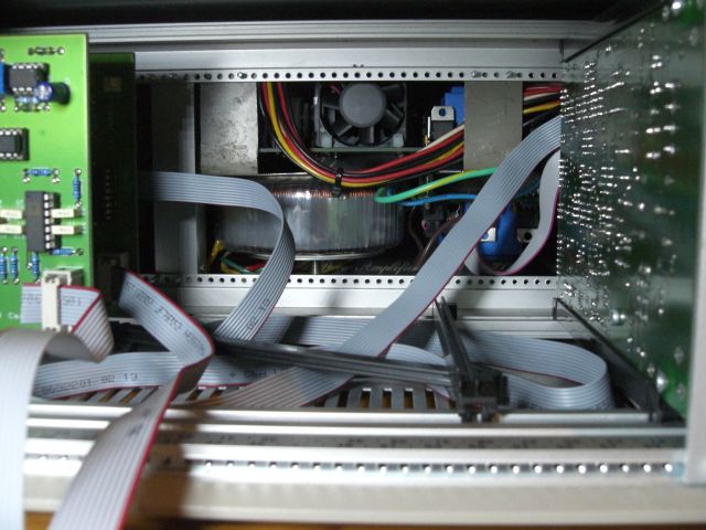

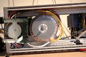

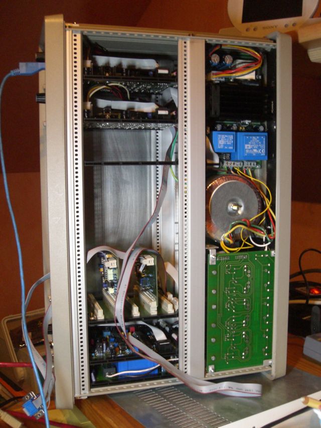

Ich habe es so ähnlich gelöst nur habe ich hinten in meinem Gehäuse ein Blech horizontal eingezogen. Hier habe ich jeweils einen Trafo und eine DCP Platine von unten und von oben angeschraubt.
Gruß Matthias

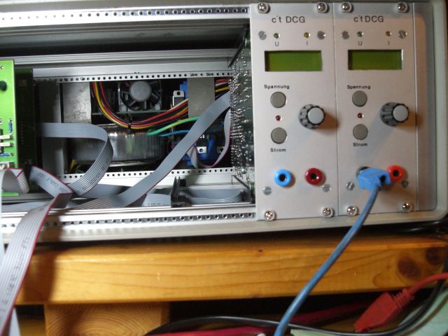

Ich habe aber zumindest alles so gestellt, daß man auf den Fotos außer Lab nicht viel sieht.
Also die Fotos zeigen zwei mal von vorne wie die DCG / Trafos überinander angeordnet sind.
Und einmal das Gehäuse mit geöffnetem Boden. Hier seht Ihr nochmal die DCG/Trafokombination und ein PS2/3 von unten.
Ich bin noch am überlegen ob es vielleicht sinnvoll oder zumindest besser ist im Bereich der Kühlkörper noch Öffnungen in die Rückwand zu schneiden, damit die Luft gleich raus geblasen werden kann.
So Ich hoffe es gefällt euch.
Gruß Matthias
