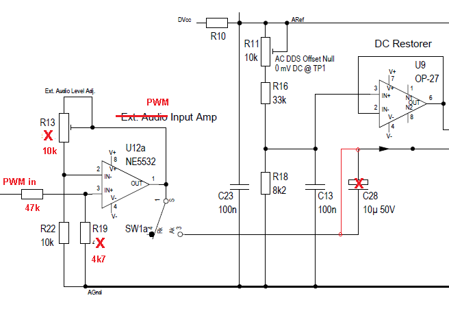

Vorschlag für eine Hardware-Änderung für den Einsatz der PWM-Option anstelle des Audio-In:
- neue Verbindung vom PWM-out des Controllers an PIN3/U12a über einen neuen Widerstand 470k (Verhältnis neu/R19 = 11:1)
- optional: neuer Widerstand 47k und R19 = 4k7 (Zielverhältnis 11:1)
- optional: damit die PWM-Amplitude feiner eingestellt werden kann, kann man R13 z. B. durch 10k ersetzen
- C28 durch eine Brücke ersetzen.
Jetzt ist doch alles gut!? Nein, leider nicht. Die 38mV Offset, die die Schaltung um U8 erwartet, holen uns leider ein. Das klingt erstmal nach nicht viel, aber im Verhältnis zu 650mV ist es doch eine Menge. In der Praxis kommen dann noch einige Millivolt Offset des U12a hinzu und dann landen wir ca. bei 50mV. Bezogen auf den DDS-Ausgang mit voller Amplitude +/10V sind das dann knapp 2Volt Offset.
Jetzt könnte man, wie Thoralt schon vorgeschlagen hat, noch ein Offset-Poti an U12a ranfädeln oder auch mit BS170 und Poti parallel zu R18 den DC-Restorer U9 schaltbar für den PWM-Modus justieren. Ist halt alles nicht schön.
Andere Alternative von Thoralt war, die Offset-Spannung softwaremäßig zu bemühen. Das geht recht gut, ich hab's schon mal ausprobiert, frißt aber etwas Code vom sowieso nicht allzu üppigen Flash und ein zusätzlicher Kalibrierparameter muß auch noch rein. Die zwei Volt zusätzlich sind in den Endstufen grade noch drin.

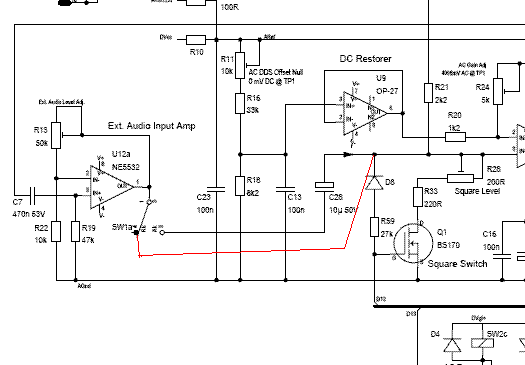

Wie wäre es, wenn wir einfach darauf verzichten, das Relais SW1 zu schalten und eine Brücke von SW1/Pin4 zu U8/Pin3 verlegen, C28 ist dann gebrückt.
Gruß Moosi
Re: PWM auf der DDS
moosmichel001 hat geschrieben:Wie wäre es, wenn wir einfach darauf verzichten, das Relais SW1 zu schalten und eine Brücke von SW1/Pin4 zu U8/Pin3 verlegen, C28 ist dann gebrückt.
Tut mir leid, aber das verstehe ich nicht. Wenn Du den Relaiskontakt SW1 brückst, dann geht halt nur noch PWM. Der AD9833 kann über den 2k2 (R21) sicher nicht gegen den direkten Ausgang des U12a gewinnen. M. E. ist das Relais genau dort, wo es gebraucht wird. Nur der C28 stört und den kann man ganz einfach an seinen Anschlüssen brücken.

nochmal ich.
Zur Veranschaulichung:
Schaltungsdetail
Schaltungsdetail
Solange Relais SW1 in Ruhe verharrt entspräche ja deine Schaltung deinem Vorschlag, wenn SW1 anzieht, dann haben wir wieder den "Urzustand".
Sorry, muß ich nochmal überdenken.

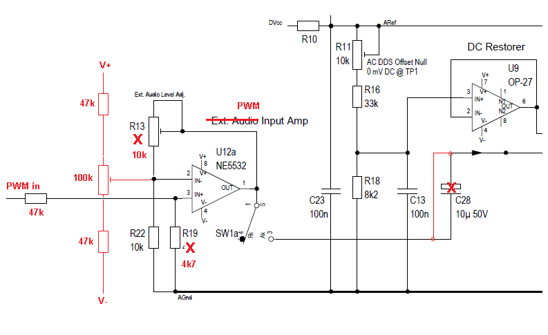

Wie schon geschrieben, ich habe kein Problem mit dem Relais, das gehört dahin wo es ist und der C28 gehört überbrückt, wegen dem variablen Gleichspannungsanteil. Weil man ja nur entweder den Audioeingang nutzen oder nach PWM umbauen kann, brauche ich ihn für PWM gar nicht. Ich suche nur nach der elegantesten Möglichkeit, die Sache mit dem Offset für PWM in den Griff zu bekommen.
Modifikation für PWM

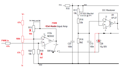

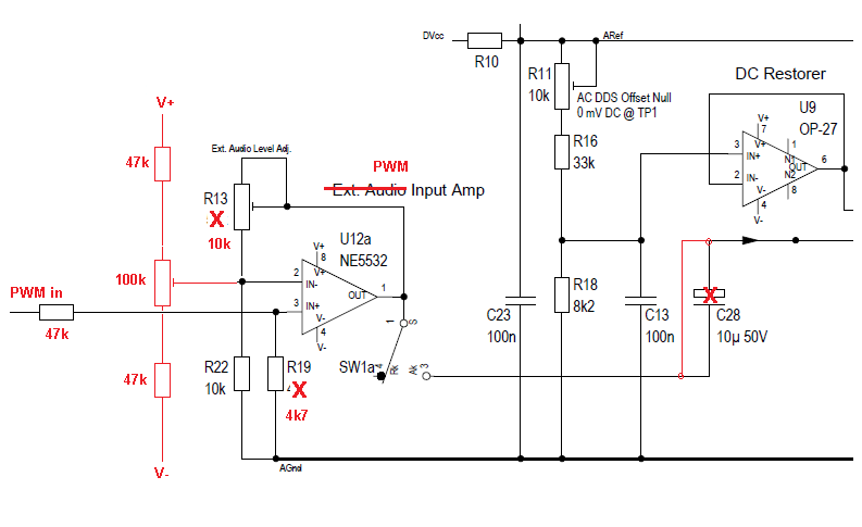

Vorschlag zur Modifikation für PWM statt Audio-in:
Schaltungsvorschlag
Schaltungsvorschlag
Wann man für R13 4k7 rumliegen hat, dann wäre es fast noch besser.
Ach ja, das neue Poti und R13 beeinflussen sich gegenseitig ein wenig; da muß man ein wenig iterativ vorgehen.

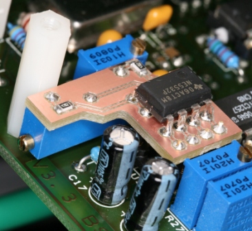

Der Aufbau kann dann so aussehen:
mal wieder Huckepack!
Notfalls täte es auch ein ausgemessener Widerstand von Pin2/U12a nach -15V (bei mir ca.230k). Aber wer will schon eine solch schnöde Lösung.
