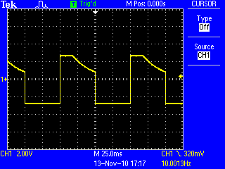

Nein, ich meine PWM, wie ein paar Beiträge weiter oben schon mal beschreiben. Da bekomme ich z. B. bei 10Hz und 50% dieses Bild:
Ja, das hattest Du bereits erwähnt, das war bei mir wieder hinten runtergefallen. Es stimmt, hier stört C28. Ich habe ihn mit Lötzinn überbrückt, jetzt sieht das Signal wieder gut aus.

thoralt hat geschrieben:Es stimmt, hier stört C28. Ich habe ihn mit Lötzinn überbrückt, jetzt sieht das Signal wieder gut aus.
Ja, wenn's so einfach geht, prima.

Ich versuche gerade, mir die Auswirkungen der Überbrückung von C28 klarzumachen. Eigentlich will ich ja das PWM-Signal optimal in das System integrieren. Das heißt, es soll dem Signal des AD9833 möglichst nahekommen. Der hat 0,65 V Vout(max) - dieses Niveau kann man mittels R13 erreichen. Das Signal ist dann aber asymmetrisch. Mittels unserer Offset-Spannungsverstellung könnten wir zwar digital gegenhalten, aber dann ist das Gesamtsignal nicht mehr im vollen Bereich +/-10 V verstellbar.
Entweder klemmen wir an U12a/IN- noch 8k2 + Poti 4k7 nach +5V (damit sollte sich irgendwie 2,5 V negatives Offset an IN- einstellen lassen), oder wir ersetzen C28 durch was größeres (100 uF oder mehr, muss aber kein 50-V-Typ sein wie in der Schaltung angegeben). Die Lösung mit einem größeren C28 scheint mir verlässlicher, da sie näher am Original liegt.
