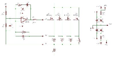

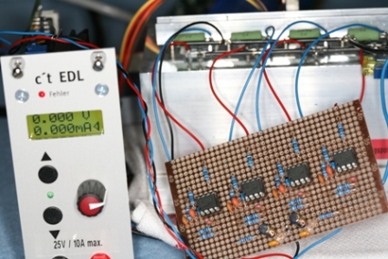

Hallo EDL-Freunde,
nachdem sich leider sonst niemand angesprochen gefühlt hat, eine Schaltung mit OPs vorzuschlagen, um das Stromverteilungsproblem bei den FETs in den Griff zu bekommen, hab ich mich mal hingesetzt und eine Versuchsschaltung entworfen. Im Grunde besteht sie aus der Schaltung, die eh schon in der EDL eingesetzt ist, rund um den OP27, nur für jeden Transistor einzeln.
Ich hab heute mal -trotz des schönen Wetters- ein wenig gelötet und einen ersten Test gemacht. Sieht eigentlich so aus, wie ich mir das Ganze vorgestellt hab. Offensichtlich negative Eigenschaften sind mir bislang nicht aufgefallen, im Gegenteil: die bei der alten Schaltung nicht ganz ideal verteilten Ströme (so in etwa 23%, 28%, 29%, 20%) aufgrund der Streuung der Transistoren sind jetzt alle gleich: 25%.
Auch bei Lastwechsel mit Ripple keine Anstalten zu Schwingneigung (auch wenn ich mit anderweitigen Störsignalen bei der Messung zu kämpfen hatte - irgendwas koppelt da ein, es ist aber definitiv nicht (nur) die EDL).
Die Schaltung ist hier einmal gezeigt, muß natürlich viermal aufgebaut werden. Das ursprüngliche Gate-Signal kommt an die Eingänge TP1. Die Ströme durch die Einzeltransistoren sind wie gehabt als Spannung an den Source-Widerständen zu messen, also zwischen TP3 und TP4. Das Ausgangssignal des OP geht jeweils einzeln an das Gate des entsprechenden FETs (TP2).
Der noch zwecks Übersichtlichkeit eingezeichente gemeinsame Shunt ist der R66 auf der EDL-Hauptplatine.
Der Versuchsaufbau sieht so aus:
Den OP27 hab ich gewählt, weil er sich schon in der Grundschaltung gut gemacht hat (also weil er +/-15V verträgt, schnell ist und ordentlich Ausgangsleistung hat).
Nachteil der Schaltung, der der Einfachheit geschuldet ist, daß der Strom über den Spannungteiler R1+R2 in den Meßzweig fließt. Allerdings sollte der dadurch verursachte Fehler bei der 12-bit Version unterhalb der Einstellgenauigkeit liegen, höchstens beim Messen (ist ja per default 16-bit) kann er mit ein paar LSBs auftauchen. Alternative wäre, in die Leitung zwischen TP4 und R2 noch einen einfachen Spannungsfolger einzusetzen, dann ist das auch kein Problem mehr. (Die andere einfache Alternative, TP4 einfach auf Masse zu legen, bzw. den Fußpunkt des gemeinsamen Shunts, gefällt mir nicht so, weil dann die Stromverteilung zumindest temporär recht ungleichmäßig sein kann. Es geht dann ja die Spannung über dem gemeinsamen Shunt und somit der Gesamtstrom mit ein.)
Preismäßig bewegt sich die Lösung unterhalb der mal von mir erwähnten 5€ (pro angesteuertem Transistor), der OP27 kostet als DIL grade mal 1.50€ (bei R**ch*lt) und der Rest ist nur Vogelfutter.
Ich hatte noch keine Zeit zum ausgiebigen Test, würde mich aber über Betatester und kontruktive Kommentare freuen.

Re: EDL 250W-Version mit externer Leistungsendstufe und IRFP2907
*** ich kann schon wieder keine Bilder anhängen, sorry.
Wurde mal wieder repariert.
Das Problem mit den Anhängen wird echt lästig.
Full ACK. Ich versuche, eine dauerhafte Lösung zu finden.
Wenn's wieder geht, reiche ich die Bilder nach.
Na dann mal los, ich bin schon ganz gespannt :)
Beiträge: 949
Ja, dann schau mal! Die Bilder sind jetzt online.

:D Ja, fast. Ich hatte es einfach nochmal probiert, ohne daß ich gewußt hab, daß Du grade den Cache gelöscht hast.
Mittlerweile hab ich auch die Ursache der unerklärlichen Störsignale gefunden, denn eigentlich sind's ja Nutzsignale: Das waren die LAN-PowerLine-Adapter (200Mbps), die sich miteinander unterhalten haben. Und das Signal ist dann halt bis in den Meßaufbau übergesprungen.
Nachtrag: Jetzt ohne Störteppich konnte ich mal die Signale direkt ansehen: also keine Schwingneigung der Schaltung, nur beim Ripple gibt's die zu erwartenden stromabhängigen Spannungs-Peaks, die aber u. a. der Induktivität der Verkabelung und der Sourcewiderstände geschuldet sein dürften, denn die Strom-Anstiegszeit bleibt grob gepeilt unter sehr ordentlichen 100µs. Da kann vielleicht noch etwas Feintuning helfen.
Nachtrag zum Nachtrag: Es sieht so aus, also würde der Strompfad der Steuerspannung über TP4 doch deutliche Meßwertabweichungen generieren, aber ich kann's mir noch nicht erklären. Also doch Spannungsfolger oder TP4 an Masse?
Dritter Nachtrag: Es sieht wohl so aus, als ob TP4 doch auf Massepotential muß, damit es keine Beeinflussung im Regelkreis gibt. Jedenfalls ist das Verhalten bei direktem Anschluß (wie gezeichnet) und auch mit Spannungsfolger gleich, da weichen die Stromwerte relativ stark vom Soll ab. Das Verhalten irritiert mich, weil ja der Iststrom immer brav am Hauptshunt gemessen wird, und da ändert sich ja eigentlich nix. Irgendwo hab ich da wohl noch einen Denkfehler drin. Kann da mal bitte vielleicht einer von Euch etwas mitdenken? :roll:
Die Spannungspeaks beim Ripple sind in der Originalbestückung übrigens doppelt so hoch wie mit der OP-Beschaltung, die nimmt wohl etwas Flankensteilheit aus der Stromänderung. Ansonsten ist nur der Meßnullpunkt gegenüber der Originalbeschaltung um etwa 2mA verschoben. Die nächsten Tage werde ich leider nicht zum Experimentieren kommen, weil im Büro viel Arbeit auf mich wartet.
Klar gesagt, ich verstehe weder die CM Schaltung in gänze noch deine Mod.
Was mir auffällt ist aber das die 100R doch eigentlich prinzipiell technisch über sind!?
Die 0,1R Widerstände müssen nun auch wieder Messqualität haben. Muss der verbleibende "Offset" dort nun nicht mit einem Steller abgleichbar sein?
Wenn deine Schaltung nun eine eigene Schwingungen produziert könnten die auch am R9 die EDL Messungen verfälschen, was du ja schilderst. Steht da was an einem der beiden Beinchen des R9?
Grüsse
Beiträge: 949
Die Gatewiderstände sind einfach die "Strombegrenzung" für die Gatekapzität. Schützt den OP ein wenig vor zu hohen Strömen. Im Übrigen hat der Original OP27 auf dem Mainboard 470 Ohm am Ausgang, was aber u. a. auch der dort ursprünglich befindlichen Zenerdiode geschuldet ist.
Jein. Schadet nichts, aber der TK und die Genauigkeit ist hier egal. Höchstens die Induktivität spielt da mit rein, aber reine Schichtwiderstände in dem Wertebereich sind selten und teuer.
Die Dinger heißen übrigens >Widerstände<! >Wider_linge< ist irgendwann nicht mehr wirklich lustig.
Nein, weil's hier nicht um das letzte Zehntel Prozent geht. Die Streuung in den Ugsth der FETs ist da größer. Den eigentlichen Meßwertevergleich macht der originale OP27 auf dem EDL Mainboard.
Meine Schaltung macht beim Ripple weniger Überschwinger als die Originalschaltung, ich führe das darauf zurück, daß die Stromanstiegszeit etwas geringer ist.
Die Verfälschung ist aber im statischen Zustand genauso meßbar, das hat mit den Überschwingern gar nichts zu tun. Wäre nett, wenn da jemand auf den Denkfehler kommt.
