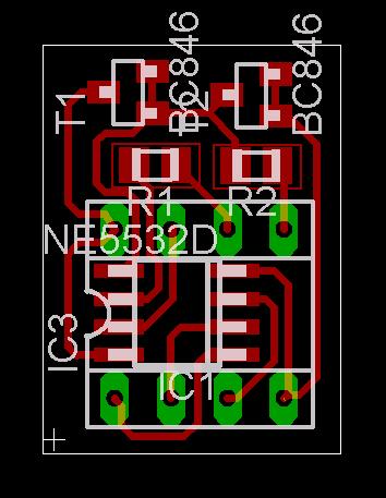

Dann schlage ich doch einfach eine zweite Bugfix-Platine für den NE5532 vor. Schön klein mit SMD, damit sie nicht viel Platz braucht und somit Raum für weitere Platinen läßt 8) :
NE5532 Bugfix
NE5532 Bugfix

psclab38 hat geschrieben:Dann schlage ich doch einfach eine zweite Bugfix-Platine für den NE5532 vor. Schön klein mit SMD, damit sie nicht viel Platz braucht und somit Raum für weitere Platinen läßt 8) :
Ein bisschen Sarkasmus darf dir beim DCG wohl erlaubt sein; denke ich.
Schönes Teil , danke!
R hat den auch als BC846BW der kann dann 200mA aber SOT-323! warum der kleinere eine höhere Verlustleistung kann...?
Wären dann bis 80V+ das was am R steht? --> R's??
der W-Typ macht nur 250mW das aber auch noch bei 120°C der "normale 333mW aber nur <70°C bei 120°C nur noch 120mW
Ist die erlaubte Überspannung/Differenzspannung dann einmal 80V und das andere mal 65V? gibt es eine absolute Grenze?
Möglicherweise 6,7 zusätzlich verbinden um Kontakt Problemen Vorzubeugen.

Roddot hat geschrieben:R hat den auch als BC846BW der kann dann 200mA aber SOT-323! warum der kleinere eine höhere Verlustleistung kann...?
Wären dann bis 80V+ das was am R steht? --> Rs??
Wie schon weiter oben beschrieben, geht's auch hier um die Verlustleistung:
Also mal eine Überspannungssituation: 40V am Sense-Eingang. Damit fängt unsere Diode (der Transistor) zu leiten an und es fallen an ihm 0.7V ab. Es fließt Strom von +40V über den Widerstand und die Diode auf die Versorgungsspannung von +15V. Das macht 40V-0,7V-15V= 24.3V am Widerstand. Der hat im ursprünglichen Vorschlag 4.7k, daher ist der Strom 24.3V/4.7k=5.2mA.
An der Diode (=Transistor) fällt eine Leistung ab von 0.7V * 5.2mA = 3,7mW => SOT32 reicht völlig (Pmax=250mW)
Am Widerstand fällt eine Leistung ab von 24.3V * 5,2mA = 126mW => 0805-SMD hat 125mW. Das liegt zwar auf der Kante, aber nur für den Fehlerfall mit 40V. Dto für -40V.
Wer Bedenken hat, ändert die beiden Widerstände auf 10k (ist glaub ich auch mal vorgeschlagen worden), dann sieht's so aus:
I = 24.3V/10k= 2.4mA
P(T) = 1.7mW
P(R) = 58mW
Oder er nimmt 1206 oder gar bedrahtete Widerstände.
Ich denke, der NE5532 ist mit der Schaltung weniger gefährdet als der R59, wenn man Sense- z.B. an 20 Volt legt, der kriegt die Dröhnung ab: U^2/R => 4W, bei 25V => 6.3W. Langfristig gibt's da Rauchzeichen; das sind dann eher die Verschleißteile.
Gleiches gilt für R60, wenn man Sense+ mit Out- verbindet. Und wenn man die niederohmige Last nur mit den Senseanschlüssen verbindet, dann heizen beide (R59+R60) auf.
Roddot hat geschrieben:Möglicherweise 6,7 zusätzlich verbinden um Kontakt Problemen Vorzubeugen.
Man könnte den Widerstand zwischen 6. und 7 nur auf der Platte verlegen, aber da fließt nur der Leckstrom nach In-. Der Widerstand zwischen 6 und 7 ist aber ABSICHT.
Wenn wir an den IC-Sockeln allgemein Kontaktprobleme haben sollten, dann ist die ganze DCGg aber echt in Schwierigkeiten.
Roddot hat geschrieben:Welchen anderen "5532" mit R to R Out, günstig zu bekommen bei den CT-Lab Lieferanten, nehmen wir den nun?
Einen 5532(A), damit ist der dann ja geschützt.
Oder irgendeinen anderen, der wird nur als doofer Spannungfolger und Differenzverstärker eingesetzt. Die Spannungen an den Eingängen sind im Normalbetriebsfall im Bereich von 0V , nämlich der Differenz zwischen OUT- und Sense- für U5b bzw. ca. max. 8V für U5a (= 1/4 *30V).

Das mit der berechnen muss ich nochmal nachvollziehen.
6,7 sind doch aber auf der CM-PCB gebückt, also ist mein Ersatzschaltbild deines PCB's wohl falsch, muss ich nochmal nach schauen.
Ach so; wer sich klar ausdrücken kann ist auch klar im VORTEIL :)
nee ich meinte den Sockel 6,7 auch "oben" brücken, nicht den neuen OpAmp. Das mit dem Widerstand ist klar.
Irgendwie vermisse ich die Rückkopplung muss nochmal vergleichen.
Ok nun stimmt mein Schaltbild R1 sitzt in der Rückkopplung.
Dann nochmal zum Abschluss, wird solch eine Schaltung mit den oben in der Applikationsschrift empfohlenen Fet's (2N4117A) aufgebaut.

Roddot hat geschrieben:6,7 sind doch aber auf der CM-PCB gebückt, also ist mein Ersatzschaltbild deines PCB's wohl falsch, muss ich nochmal nach schauen.
Ja, kann man.
Roddot hat geschrieben:Dann nochmal zum Abschluss, wann wird solch eine Schaltung mit den oben in der Applikationsschrift empfohlenen FETs (2N4117A) aufgebaut.
Auch hier ist es wieder eine Sache der Verhältnismäßigkeit oder der Antwort auf die Frage: "Welcher Effekt dominiert?".
Wenn Du Dir die Schutzschaltung ansiehst, am Knoten Vin+, Vorwiderstand 4k7 und den beiden Schutzdioden/Transistoren, dann frage Dich welcher Strom wohin fließt. Es gibt den Leckstrom in den OP-Eingang, maximal 1000nA. Wenn der durch den 4k7-Widerstand fließt, dann macht das 4,7mV Spannungsabfall. Das gilt auch für den invertierenden Eingang, darum der zweite Widerstand. Damit sehen beide Eingänge den gleichen Quellwiderstand. Somit ist eine Kompensation erreicht, die eventuell nur von der Differenz der Leckströme der Eingänge beeinflußt wird. Die liegt aber min. eine Größenordnung kleiner, also kleiner <0.5mV. Das dürfte in unserem Anwendungsfall im Meßrauschen liegen.
Die als Schutzdioden geschalteten Transistoren haben bei 30V einen Leckstrom von max. 15nA, also 2GOhm. Allein das Verhältnis von max. OP-Leckstrom und Schutzdioden-Leckstrom ist über 60. Damit dominiert ganz klar der OP, was den Leckstrom angeht. Außerdem kompensieren sich die Dioden quasi selbst, weil je eine nach + und -15V zieht und der Wertebereich bei unserem Spannungsfolger eh bei ca. 0V liegt.
Außerdem habe ich mit den Maximalwerten gerechnet, die typischen Werte sind 5-10 mal besser. Damit gibt's da keine nennenswerten Abweichungen durch die Schutzschaltung.
Die Schaltung mit dem FET, die Du da gefunden hast, operiert in einem extrem hochohmigem Bereich. Da ist der Quellwiderstand wohl um etliche Faktoren höher als hier, und auch der OP hat eine ganz andere Qualität. Daß man sich da um noch geringere Leckströme Sorgen macht, ist mir schon klar. Für's DCG: vergiß den FET.

Jetzt läufst Du aber schon wieder weiiit weg. Mach' Dir doch nicht so viele Sorgen! Du läßt einem auch keine Verschnaufpause! 8)
"Mikrophonie" ist die Empfindlichkeit gegenüber mechanischen Schwingungen. Halbleiter sind da eher unempfindlich, bei Röhren kann das durchaus ein Thema sein.
Statische Felder tauchen in der DCG-Umgebung normalerweise nicht auf. Oder hast Du irgendwo Hochspannung drin? Wenn, dann wären höchstens >dynamische< E- und H-Felder zu betrachten. Wenn Du aber ein Gehäuse um Dein DCG hast und nicht unmittelbar an den Bauteilen ein nacktes Schaltnetzteil betreibst, dann sollest Du Dich wieder beruhigen.
Zur "Empfindlichkeit" der Transistoren: Überleg mal, wie groß die Fläche ist, auf die die "Störstrahlung" bei Transistoren einwirken kann. Das ist in erster Linie die Verdrahtung. Die Fläche der Sperrschicht ist mit Sicherheit untergeordnet. Wenn man jetzt unbedingt will, dann kann man der Platine ein Massefläche spendieren, aber der OP hat keinen GND-Anschluß. Daher wäre wieder ein extra Draht nötig. Außerdem hat die Bugfix-1-Platine auch einseitig überlebt, und da sitzt auch ein OP drauf.
Die größte "Störspannung" fängst Du Dir eh' mit den Sense-Leitungen ein.

Der Ti Ne5532P braucht offenbar mindestens vierfache Verstärkung um "stabil" zu arbeiten. (Breadboard, leider Schaltnetzteile sym. 14V)
Bei Aufbau der Schutzschaltung muss es ja ohnehin ein neuer in So-8 sein.
Ein " Unity Gain Stable" zweifach OpAmp müsste doch zu finden sein der die im Beitrag erwähnten möglichen Nachteile nicht mitbringt, dann ist man auf der sicheren Seite.
