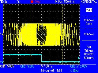

Ich hab' heut abend mal ein wenig mit der Sweep-Funktion der DDS-C Firmware rumgespielt, und behutsam auf dekadisch (implizit ja auch octav) aufgebohrt. Sieht recht nett aus, auch wenn bislang nur Up + Down geht.
UpDown geht nach ein paar Minuten die Luft aus, weil die Rundungsfehler zuschlagen. Ich hab das so eingefädelt, daß in der Interruptroutine nur einmal double multipliziert wird, weil ich befürchte, daß eine Multiplikation und ein 10^x dann doch zulange dauert.
Und übrigens, ich habe einen schönen SyncOut-Impuls auf PL5 (PC4, auf dem Anschluß der TRMSC, den kann man aber auch vom DDS-Mainboard am TRMSC-Anschluß abzweigen). Kann man prima drauf triggern, wobei sich mein schönes altes HM103 leider weigert. Das Speicherscope spielt da aber brav mit und zeigt auch die richtigen Start-, Mitte- und Endefrequenzen an.
Und überhaupt, wenn ich das richtig sehe, sind beispielsweise PC5-PC7 noch unbenutzt, da läßt sich dann sicher noch ein Ausgang mit Eichmarken anflicken. Ein gemeinsamer mit dem SyncOut wird wieder schwierig zum Triggern.
Das ging jetzt eigentlich fast zu leicht, aber Standalone ist es scheinbar vollkommen ok. Weiter will ich jetzt nicht testen, sonst komm ich noch auf Fehler und sitz' die ganze Nacht dran und den Lötkolben für die Eichmarken schmeiß ich jetzt auch nicht mehr an.

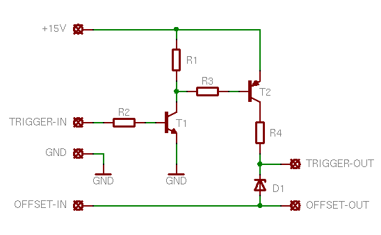

Einen Nachteil der Sync-ausgänge darf man aber nicht verschweigen: die liegen auf Massepotential der DDS (!) Wenn man nun den Offset des Ausgangs einschaltet, dann gibt's einen schönen Kurzschluß für die Offset-Treiberstufe. CM hat da aber mitgedacht und so 'ne PolyswitchSicherung eingedesignt. Die hat mir die Treiber schon mehrfach gerettet.
Wie wäre es mit einer Schaltung für den Triggerausgang, welche das Potential auf die Offsetspannung bezieht (siehe Anhang)? Das sollte auf nem minimalen Stück Lochraster Platz finden.
Gute Idee. Jetzt bleiben noch TRMSC und AUX. Beide sind ac-gekoppelt, die sollte man also auch relativ schmerzfrei auf dem Offset abstützen können. Dann gibt's nach außen hin nur noch eine Masse.

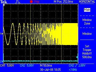

Sync hab ich für UpDown so eingebaut, daß der Pegel für Up auf High ist und Down auf Low. Für die einfachen Modes Up oder Down gibts beim Start einen Puls mit der Minimallänge (5ms)
Damit Ihr Euch mal vorstellen könnt, wie das ausieht, hab ich mal zwei Screenshots angehängt.

Ah, 'ne gute Idee, hatte ich gar nicht drangedacht. Für ganz niedrige Frequenzen, die in die 5ms Pulszeit keine kompletten Schwingungen reinkriegen, ist es wohl nicht sichtbar, aber prinzipiell echt elegant. Aber Faktor 2 beim Pegel finde ich recht gewagt. So +10% oder +20% reicht nicht? Dann geht das auch nicht so schnell in die Aussteuerungsgrenze.
Aber genau mit den Markern hab ich ne Frage: wo sollen die sichtbar werden?
Beim Dekadischen Mode bei 10, 100, 1000, 10000Hz? Oder relativ zur jeweils 10-fachen Startfrequenz?
Beim oktavischen Mode bei 27.5, 55, 110, 220, 440, 880, 1760, 3520, 7040, 14080Hz? Oder relativ zur jeweils doppelten Startfrequenz?
Jetzt sagt bloß nicht, beides und umschaltbar :) !
Die Schaltung mit dem Triggerausgang ist wohl als Dauerlösung die beste Idee, da geb' ich Dir recht. Fehlt eigentlich in der Originalschaltung, ist nicht ganz bis zuende durchdacht.
SweepUp
SweepUp
SweepUpDown
SweepUpDown

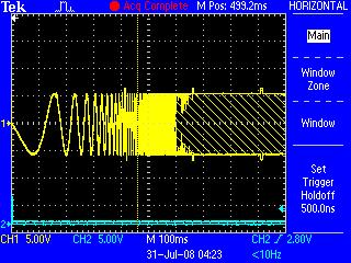

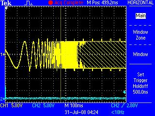

Hallo DDS-Freunde,
es ist noch früh am Morgen, aber ich konnte irgendwie nicht schlafen. (werde ich im Büro nachholen 8) )
Ich will auch nicht viele Worte machen, aber ists so recht ? (siehe Bilder)
Das Ergebnis gefällt mir jedenfalls schon mal ganz gut.
Die Marker (+20% überhöhung) werden automatisch bei den Hz-Zehnerpotenzen bzw. bei den Zweierpotenzen von Kammerton A (440Hz) eingeblendet. Der Sweep auf den Bildern reicht von 2Hz bis 22kHz. Momentan gibt's die Marker nur für den UP-Mode und ich weiß nicht, ob ich's für die anderen Modes auch noch nachziehen soll. Programm Memory ist inzwischen bei 94.2%, und das Menü für dieses Feature fehlt auch noch. Mal sehen.
Decade Sweep w/ Marker
Octave Sweep w/ Marker
