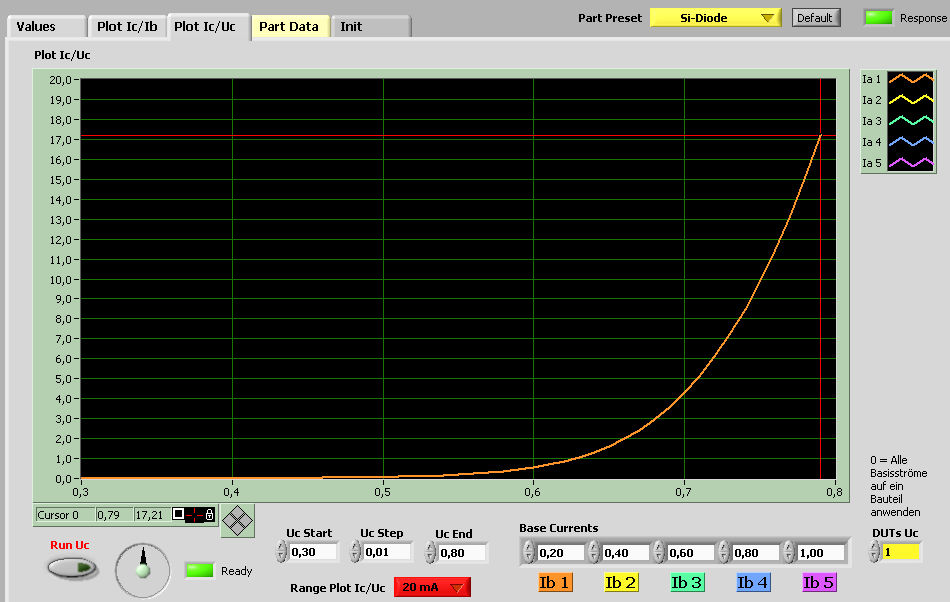

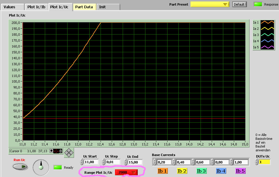

psclab38 hat geschrieben:Stell' beim Strom-Istwert den Channel 12 statt 11 ein, dann wird in mA statt in A gemessen.
Jo, das war es wieder mal. Danke :P

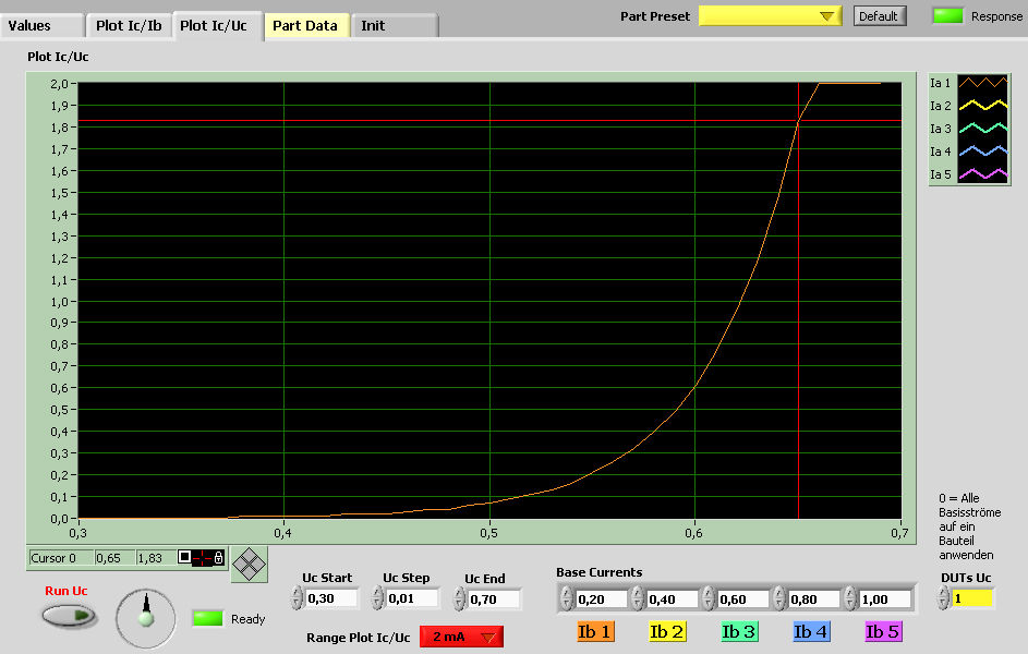

Die ausgebaute D2 ( 1N4148 ) ist wohl in Ordnung, auch wenn es seltsamerweise ab 0,65V linear weitergeht.
Dann muß es wohl meine Lötstellen gewesen sein.
Re: 2 x DCG als Transistor-Kennlinienschreiber/-messgerät
Bernd_Stein hat geschrieben:Die ausgebaute D2 ( 1N4148 ) ist wohl in Ordnung, auch wenn es seltsamerweise ab 0,65V linear weitergeht.
Das wird wohl die Strombegrenzung bei 2mA sein...

psclab38 hat geschrieben: Das wird wohl die Strombegrenzung bei 2mA sein...
Ja, das war es wahrhaftig. Bin in den 20mA-Bereich gegangen und habe die Uc End auf 0,8V erhöht.

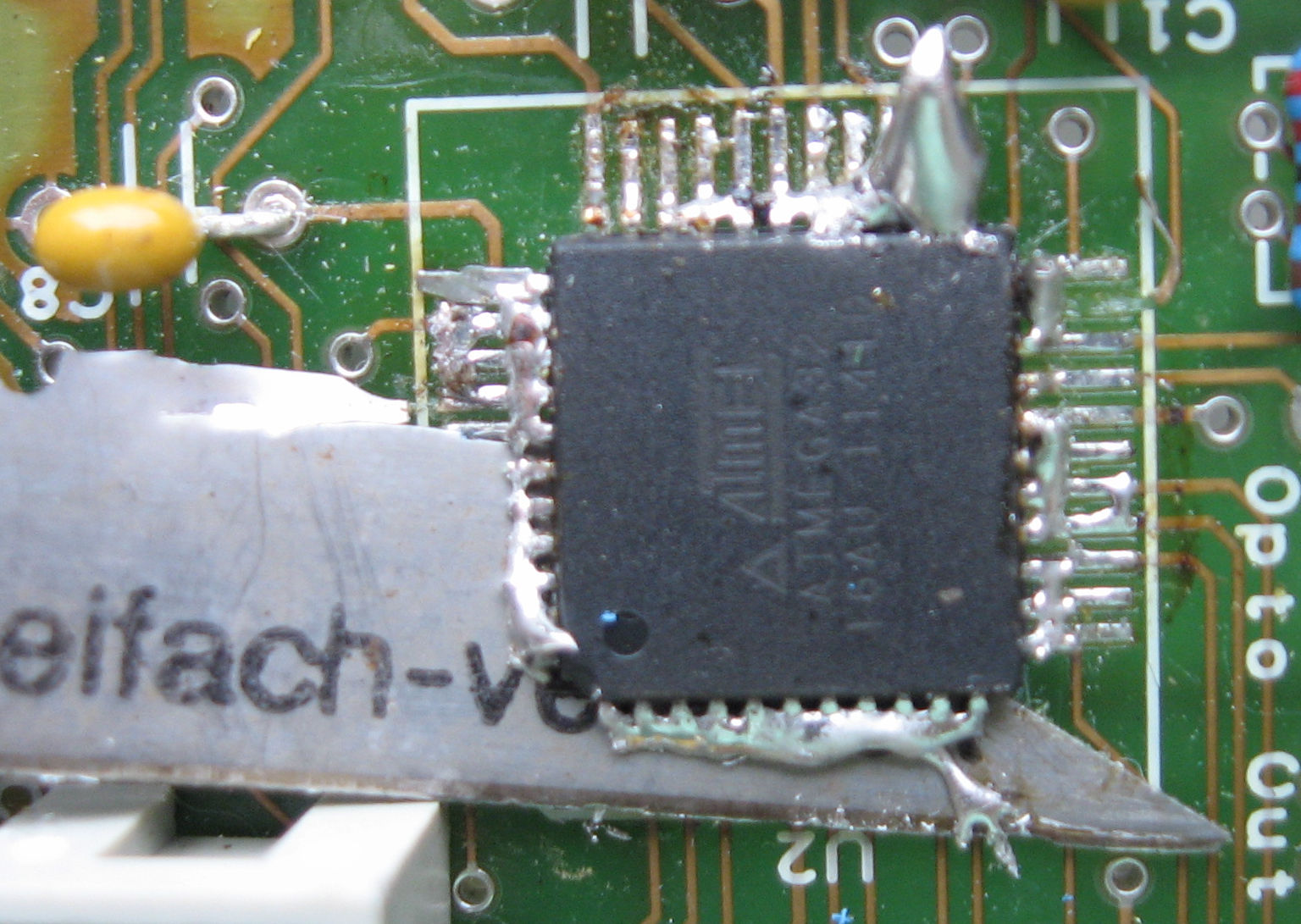

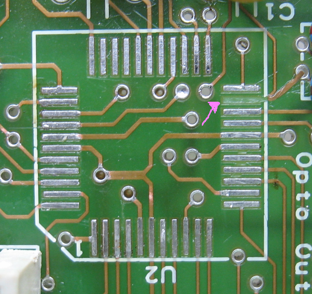

Zum µC auslöten ist mir eine Idee gekommen, die jedoch nicht 100% funktionierte, da ein PAD ( Pin 21 ) sich abgelöst hat. Ansonsten war es eine zügige Geschichte. Ich hatte eine Rasierklinge mit der Blechschere spitz zugeschnitten, so das ich in einer Ecke beginnend die Rasierklinge einschob und mit dem Lötkolben und ausreichend Lötzinn die Pinne heiß machte, so das Pin für Pin von den Pads von Innen nach Außen gelöst wurde. Als Lötspitze nutze ich eine sogenannte Lotdepotspitze ( Weller ET GW ). Danach wurden die Lötpads mit Entlötlitze vom überschüssigem Lötzinn befreit und nachher noch mit Spiritus gereinigt sowie einem Glasfasertuch diese Flüssigkeit aufgenommen. Auf die Idee bin ich gekommen, da bei der Drahtmethode ich wohl nicht den richtigen Durchmesser hatte, um ihn durchziehen zu können.
http://www.youtube.com/watch?v=mLj-KCb4LYo
http://www.youtube.com/watch?v=5uiroWBkdFY
Leider habe ich keinen ATmega32 im QFTP-44-Gehäuse, so das ich demnächst erstmal den ATmega32A bestellen werde. Melde mich dann erst wieder, wenn ich diesen eingelötet habe. Das wird allerdings dauern, da ich nicht nur wegen dem µC eine Bestellung los schicken möchte.

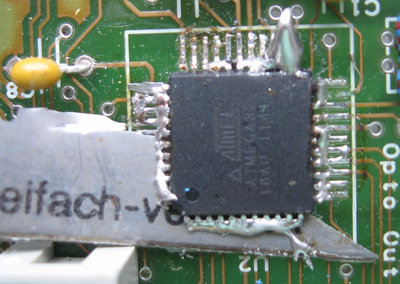

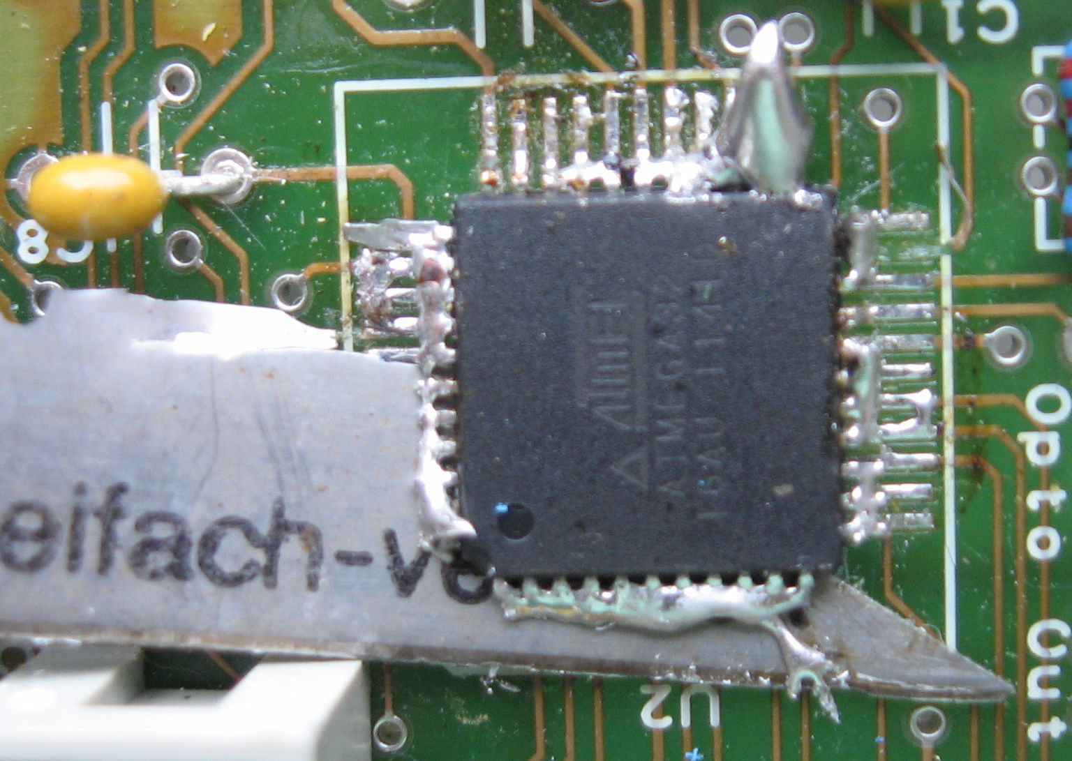

Die Rasiermessermethode ist nichts für schwache Nerven. Wenn schon Gewalt, dann ziehe ich die Beinchen-Kappmethode mit Dremel vor. Ja, da kann man auch abrutschen und Leiterbahnen durchtrennen, schützt aber die Pads. Ein feiner und passender Seitenschneider ist auch ok; der darf aber keinesfalls zu grob sein.
Die Sache mit dem Draht geht umso besser, je dünner die Anschlußbeine sind. In dem Video war das Größenverhältnis ok; beim TQFP des Mega32 würde ich das nicht machen.
Sofern man ringsum keine allzu hitzeempfindlichen Teile hat, ist Heißluft erstaunlich gut. Aber wie bei allem, hier hilft auch nur Übung. Auch bei jedem Profi hat sich schon mal ein Pad abgelöst.

psclab38 hat geschrieben:Die Rasiermessermethode ist nichts für schwache Nerven. Wenn schon Gewalt, dann ziehe ich die Beinchen-Kappmethode mit Dremel vor. Ja, da kann man auch abrutschen und Leiterbahnen durchtrennen, schützt aber die Pads. Ein feiner und passender Seitenschneider ist auch ok; der darf aber keinesfalls zu grob sein.
Also von Gewalt kann man da nicht sprechen. Das Problem ist der Platzbedarf. Die Rasierklinge rutscht ganz einfach Pin für Pin unter diese und verhindert ein erneutes verlöten, wenn das Lötzinn erkaltet, was ich mir bei der Drahtmethode schon eher vorstellen kann - auch wenn es im Video nicht so passiert. Aber ist wahrscheinlich alles eine Übungssache. Ich hätte wahrscheinlich die Rasierklinge viel schmaler machen sollen, damit diese gerade so breit ist, das sie eine erneutes verlöten der Pinne beim erkalten des Lötzinns verhindert.
Ausserdem war die Schneidfläche vermackt und die Spitze zu spitz, was evtl. den Abriss des Pads verursacht hat. An der vermackten Stelle der Schneide ist nämlich auch das Lötzinn hängen geblieben, wie man auf dem Foto erkennen kann. Hätte eine neue Rasierklinge nehmen sollen und von der Schneidflächenseite her auch noch schräg abschneiden sollen. Wollte den µC ja noch erhalten und habe deshalb von dieser Methode abstand genommen.
http://www.youtube.com/watch?v=7GAFa6aagns
Wichtig ist, die Pins vorher fett zu verzinnen. So eine Wurst mit 3-4 mm Duchmesser, damit beim Abschneiden keine Kraft auf die Pads wirkt. Zum Schneiden kann man dann ein normales Teppichmesser nehmen. Im 45°-Winkel in Richtung Käfer schneiden, jeweils von aussen zur Mitte. 2-3x mit moderatem Druck drübergehen reicht.
Auch bei der Rasierklingen-Methode hätte ich *deutlich* mehr Zinn genommen als auf dem Foto.

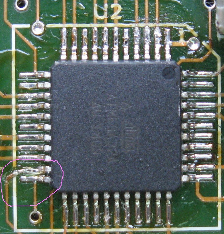

will mich nur kurz melden, da nun der µC ( ATmega 32A ) eingelötet ist.
Die Lötpads mit Spiritus verdünntem Kolophonium bestrichen, den Chip augerichtet ( das geht dann sehr gut, da das Kolophonium leicht klebrig ist und dadurch der IC nicht so leicht verrutscht ), die Platine senkrecht gestellt und dann mit der Lotdepot-Lötspitze einfach entlang gezogen. Wenn man nicht zu viel Lötzinn auf die Spitze getan hat, funktioniert das ganze ohne Lötbrücken. Ich bin begeistert, wie schnell und sauber das ging.
Auch das abgelöste Pad machte keine Probleme.
Dummerweise hatte ich jedoch keine Verbindung mit der LabVieW-Software ( DCG-Abgleich.vi ) hinbekommen, so das ich Hyperterminal benutzte, das leider meldete das die Verbindung schon von einem anderen Programm genutzt wird. Also alles bis auf HT geschlossen, blöderweise kam dann aber nach einschalten der Spannungsversorgung nicht wie gewohnt die Meldung der C-Version der DCG-Firmwareversion usw. Da dachte ich mir, das ich noch mal die Firmware lade und dabei ist mir eingefallen, das ja auch die Fusebits einzustellen sind. Das war dann auch die Ursache.

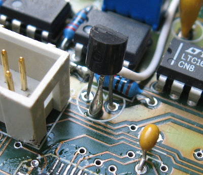

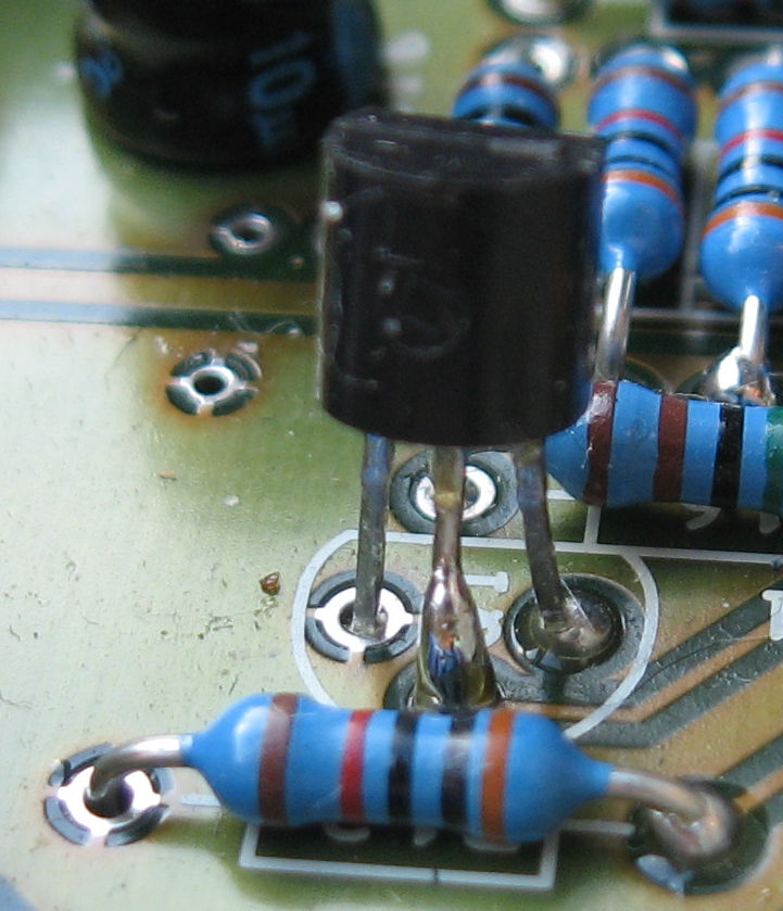

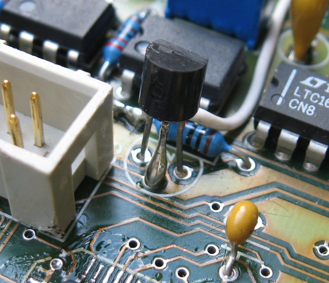

Hier noch ein paar Bilder von der Löterei auch der Gateflickerei der BS170 Transitoren, bei denen ich ja das Gate durchgeknippst hatte.

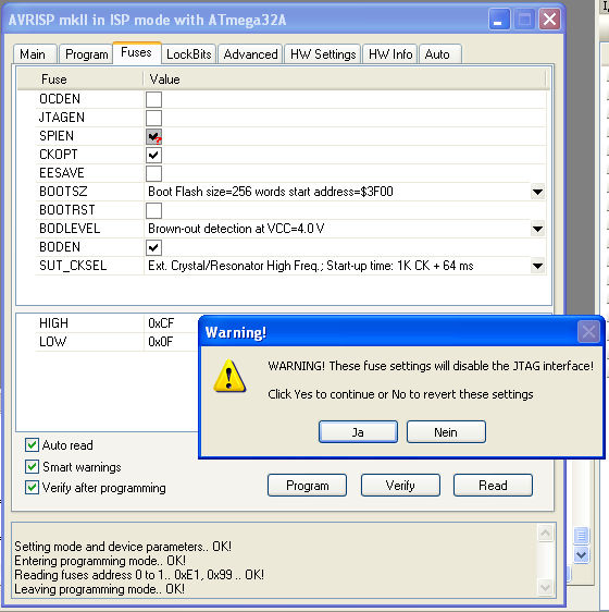

Hier noch nachträglich die Fusebiteinstellungen ( High $CF Low $0F ) über das ATMEL AVR-Studio Version 4.19 Build 730.
Disable JTAG-Interface habe ich mit JA bestätigt.
Und noch was - es ist sinnvoll vorher über den Registerreiter Main die Signatur mal auszulesen,
welche $1E $95 $02 bzw. 0x1E 0x95 0x02 lauten muss.
