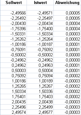

Re: DIV-C Firmware: Implementierung
Hallo Linearitätsfanatiker,
nachdem das Thema DIV einige Zeit nur niedrige Priorität genießen konnte, habe ich mir nun selbst ein Excel-Blatt erstellt, um die Korrekturrechnung per Polynom ausprobieren zu können. Um die Funktion aber mit echtem Datenmaterial testen zu können, wären mir ein paar Meßdaten aus dem echten Leben wirklich hilfreich. Bei eigenen Versuchen hat sich herausgestellt, daß es ganz gut funktionieren könnte, wenn die Sollwerte mit möglichst der gleichen Auflösung des DIV gemessen werden könnten. Mein genauestes DMM hat leider eine ganze Stelle zu wenig.
Also ich bräuchte bitte: Sollwerte (Referenzgerät) und Istwerte (DIV) bei 10%, 20%....100%. Etwa so:
Sollwert - Istwert
0,24970 - 0,24971
0,50012 - 0,50015
0,75108 - 0,75114
1,00201 - 1,00209
1,25282 - 1,25293
1,50363 - 1,50372
1,75432 - 1,75438
2,00474 - 2,00478
2,25542 - 2,25544
2,49921 - 2,49926
Es ist für diesen Versuch egal, ob das DIV genau abgeglichen ist, nur der Offset sollte nach Abwarten der Aufwärmzeit unbedingt geNullt werden. Meßbereich ist der 2.5V-Bereich. Die Spannungsquelle muß nicht allzu genau sein, es wird ja der Sollwert mit berücksichtigt. Nur einigermaßen stabil, damit mit die korrespondierenden Werte ohne Hektik ablesen kann.
[EDIT]Ach ja, die negativen Spannungen sind natürlich genauso interessant, da der "Nullpunkt" bei 50% des ADC liegt.
Ich habe mir jetzt mal ein genaues Meßeisen als Referenz organisiert, so eines der Kategorie "diamantgeschliffenes Haarlineal": 6-stellig, Toleranz 24ppm, Kalibrierdatum 31.08.2010.
Was soll ich sagen, das Ergebnis spricht für das DIV. Abweichungen nur im letzten Digit, und die dürften daher rühren, daß der Skalierungsfaktor nur mit vier Stellen nach dem Komma wirkt. Ob das jetzt an der Firmware liegt oder am "DIV-Abgleich.vi" habe ich noch nicht überprüft.
Bezüglich Linearität: also geradliniger könnte das DIV nicht sein, siehe Tabelle:
Meßbereiche:
DIV fix 2.5VDC,
Referenzgerät fix 10VDC.
Ich glaube nicht, daß ich hier ein besonders "gutes" DIV erwischt habe. Aufgrund dieses Ergebnisses sehe ich keinen Handlungsbedarf ein Linearisierungspolynom einzubauen und stelle hiermit die weiteren Untersuchungen zu dem Thema ein.
Beitrag von Lennart »
wow .. hätte nicht gedacht, das das DIV so gute werte erreicht .. aber gut zu wissen das man für rel. kleines Geld so ein gutes Instrument bekommt ;)
kann dir nur zustimmen, das es nicht wirklich Sinn macht, an dieser Stelle weiter zu machen
