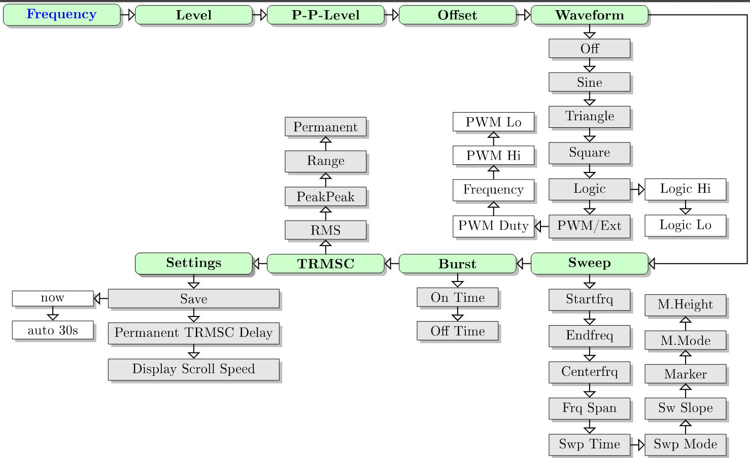

Da ich mit der Menüsteuerung schlecht zurechtkomme habe ich mir die Menüstruktur aus der Anleitung dds-german.pdf
angeschaut und hier angefügt.
Wie komme ich in den Teil des Menüs, wo ich die gewüschte Funktion ( Definierbare Anzahl von Impulsen ) einstellen kann?
Habe nur die unter PWM/Ext einstellbaren Möglichkeiten.

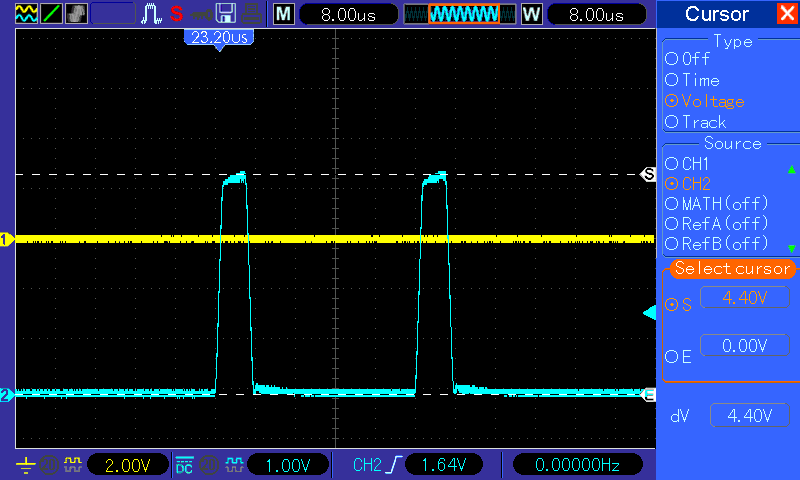

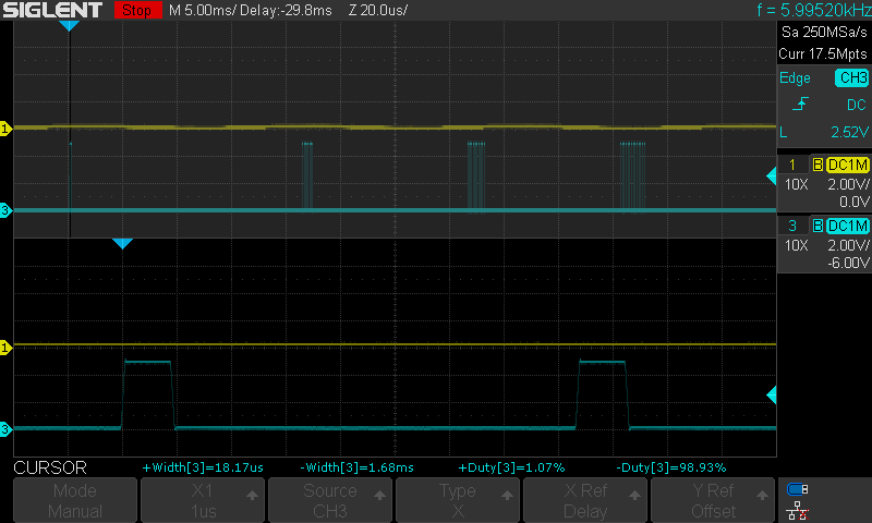

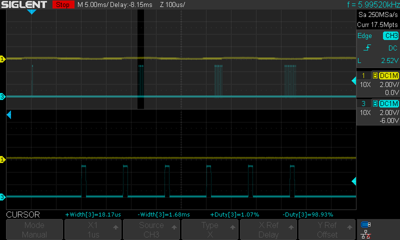

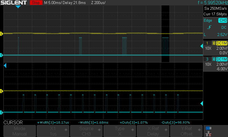

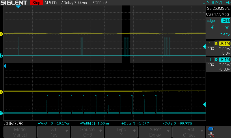

Ja, jetzt habe ich diese Menüeinstellung für einzelne Impulse ( Waveform -> PWM einstellen, dann den Dreh&Drück betätigen ).
Ich habe ca. 6kHz ( 5.995kHz ) und PWM Duty = 10,9% eingestellt.
Es ist etwas blöd dass ich nur die Hochtaste betätigen kann, da irgend etwas mit meiner Runtertaste nicht stimmt.
Deshalb kommt bei mir nach der PWM Duty der Menüpunkt back. Dort drücke ich nach und nach die Hochtaste
( PWM Lo = 0mV ), ( PWM Hi = +5.000V ), ( PWM Pulse Polarity = non-inv. ) und lande dann bei ( PWM Pulse Count = continu. ).
Ich wunderte mich dass dort dann beim Rechtsdrehen zwar eine 1 erschien, aber beim betätigen des Dreh&Drück nichts passierte.
Auch bei 2 und so weiter geschah vermeintlich nichts, bis ich auf diese Idee kam, die in den Oszi-Bildern zu sehen ist.
Also - habe auf 1 gedreht, danach mein DSO auf Single-Shot gestellt und dann den Dreh&Drück schnell nach rechts.
Diese Backup+Restore.vi kann ich nicht nutzen, da ich kein LabView mehr habe. Ich weiß jetzt auch nicht, ob im EEPROM noch die Daten sind
oder durch das flashen gelöscht wurden. Auf jeden Fall habe ich das EEPROM nicht neu geflashed.
Wie funktioniert das denn richtigerweise, wenn man z.B. nur fünf Impulse erzeugen möchte und nicht vorher schon Impulse erzeugt werden sollen ( 1,2 usw. ).

Re: Definierbare Anzahl von Impulsen
Hallo Bernd,
Mit dem Drehencoder den PWM Pulse Count auf den gewünschten Wert stellen. (Effekt: jede Änderung läßt die entsprechende Pulsfolge laufen.)
Das Oszi auf Single-Shot.
Den Drehencoder drücken. Nur drücken, nicht drehen.
Kann man auch mit erneutem Senden des Kommandos OPT 71 / DCC für die Pulsanzahl auslösen.

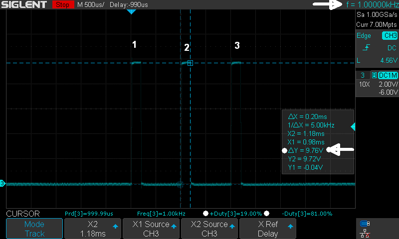

Super, vielen dank.
Würde mich auch wieder freuen, wenn es ein Update gibt, wo die Impulse erst beim Drücken des Dreh&Drück erzeugt werden.
Hab mal mit 1kHz, 3 Impulse und vollem Hub bei 19% Duty ausgegeben.

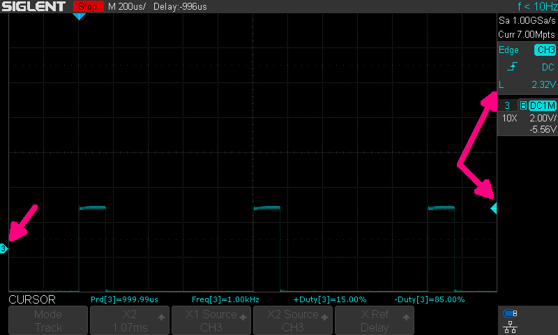

Also, ich erfasse zur Zeit mit einem ATmega88PA die Impulse einer Gabellichtschranke ( mit Schmitt-Trigger ), die an einer Schlitzscheibe angeordnet ist, per Pin Change Interrupt. Diese Scheibe wird von einem DC-Getriebemotor angetrieben.
Da die Frequenz sowie die Puls,- und Pausenzeiten der Impulse bzw. Flanken von der Drehgeschwindigkeit abhängt und mein Programm hin und wieder einige Flanken unterschlägt, wollte ich testen wann dies passiert.
1. Frequenz
2. Anzahl der Impulse
3. Pulsdauer bzw. Pausendauer
Wie in meinen vorherigen Ozibildern zu sehen, kommt es bei der vorherigen Version, beim schnelleren Drehen des Dreh&Drück zu einer zufälligen Anzahl von Impulsen.
Mit dieser Version von " Definierbare Anzahl von Impulsen " kann ich meine Versuche gezielt starten, also muss die DDS-Strippe nicht vom Versuchsaufbau abklemmen, wenn eine andere Anzahl von Impulsen eingestellt wird, sondern kann alles so lassen wie es ist, die gewünschte Anzahl von Impulsen einstellen, jetzt gezielt den Dreh&Drück betätigen und in meinem Programm auswerten.
DDS PWM Offset.png (6.17 KiB) 58997 mal betrachtet
...kommt es bei der vorherigen Version, beim schnelleren Drehen des Dreh&Drück zu einer zufälligen Anzahl von Impulsen.
Ok. verstehe. Die Zahl der Pulse ist insofern zufällig, wie schnell man dreht. Dann kann es sein, dass die Pulsketten einfach zusammengehängt werden.
Ich habe das Verhalten in der Firmware jetzt abgeschaltet, man muss zum Auslösen der Pulse jetzt explizit den Encoder drücken.
Das alte Verhalten läßt sich per Compiler-Switch notfalls wieder aktivieren. Die Quellen und das Hexfile auf Sourceforge habe ich aktualisiert. Gibt mir die Gelegenheit, die Anwendung von GIT zu üben. ;-)

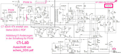

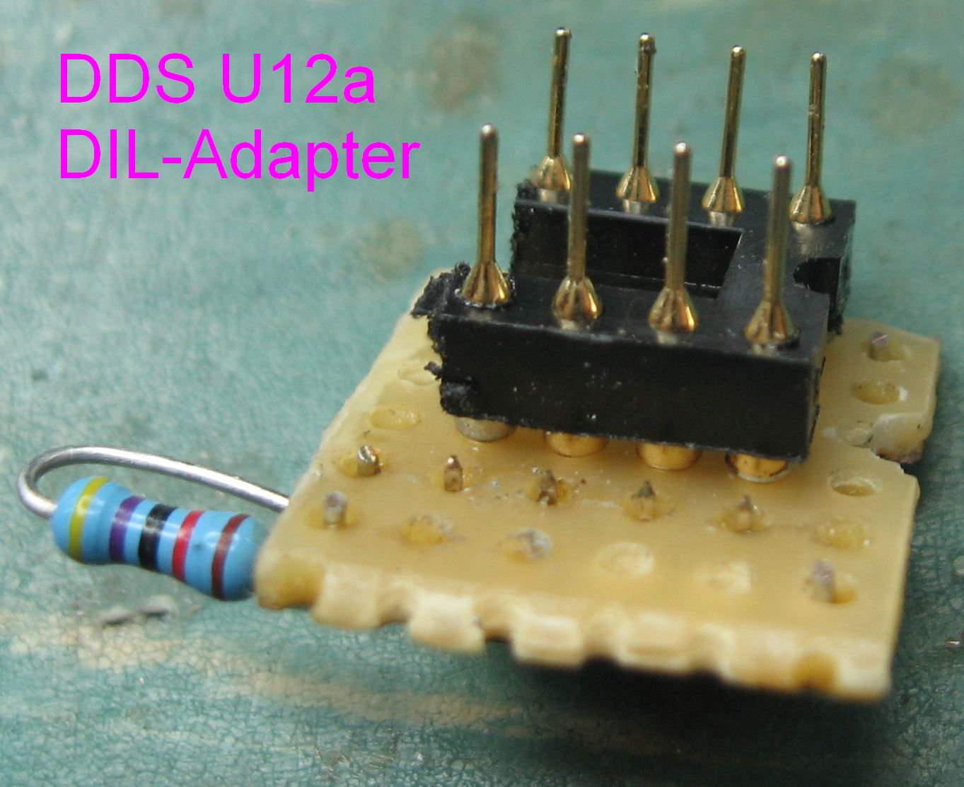

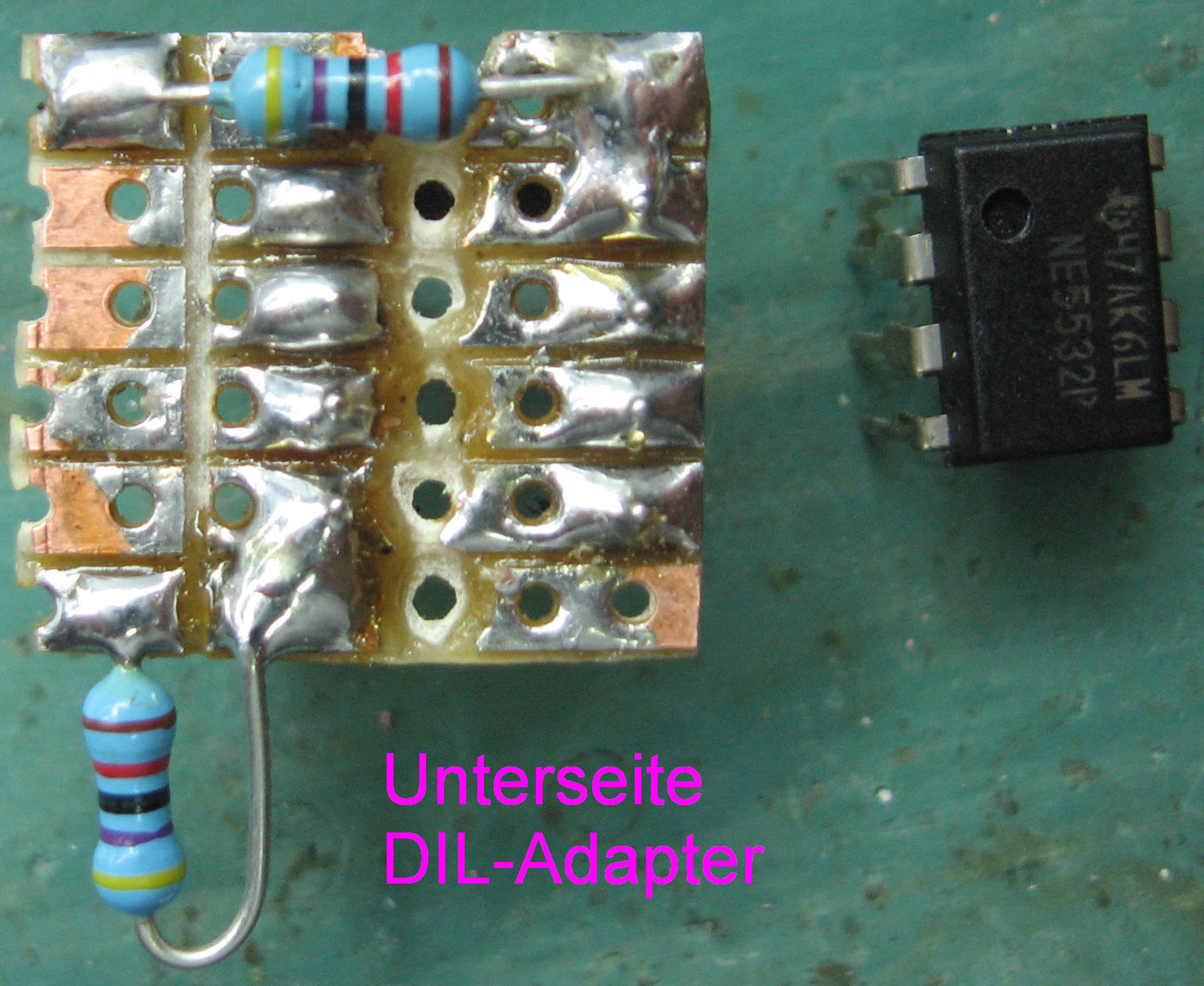

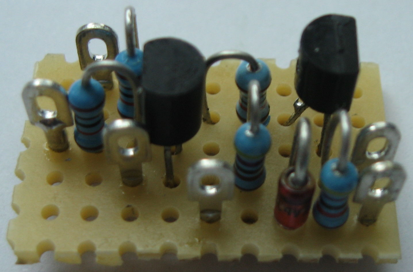

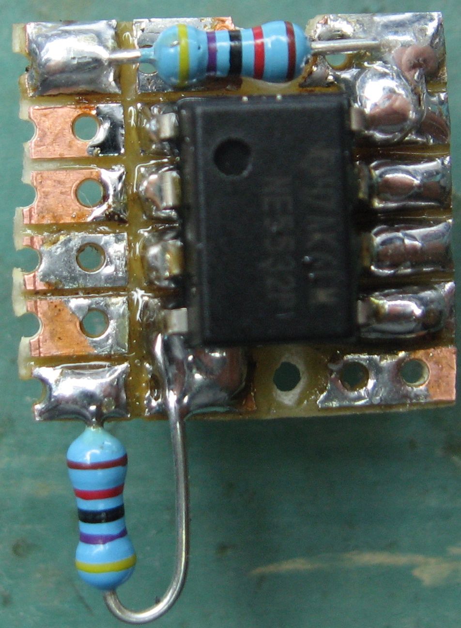

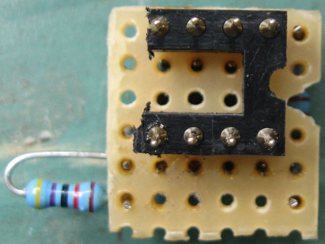

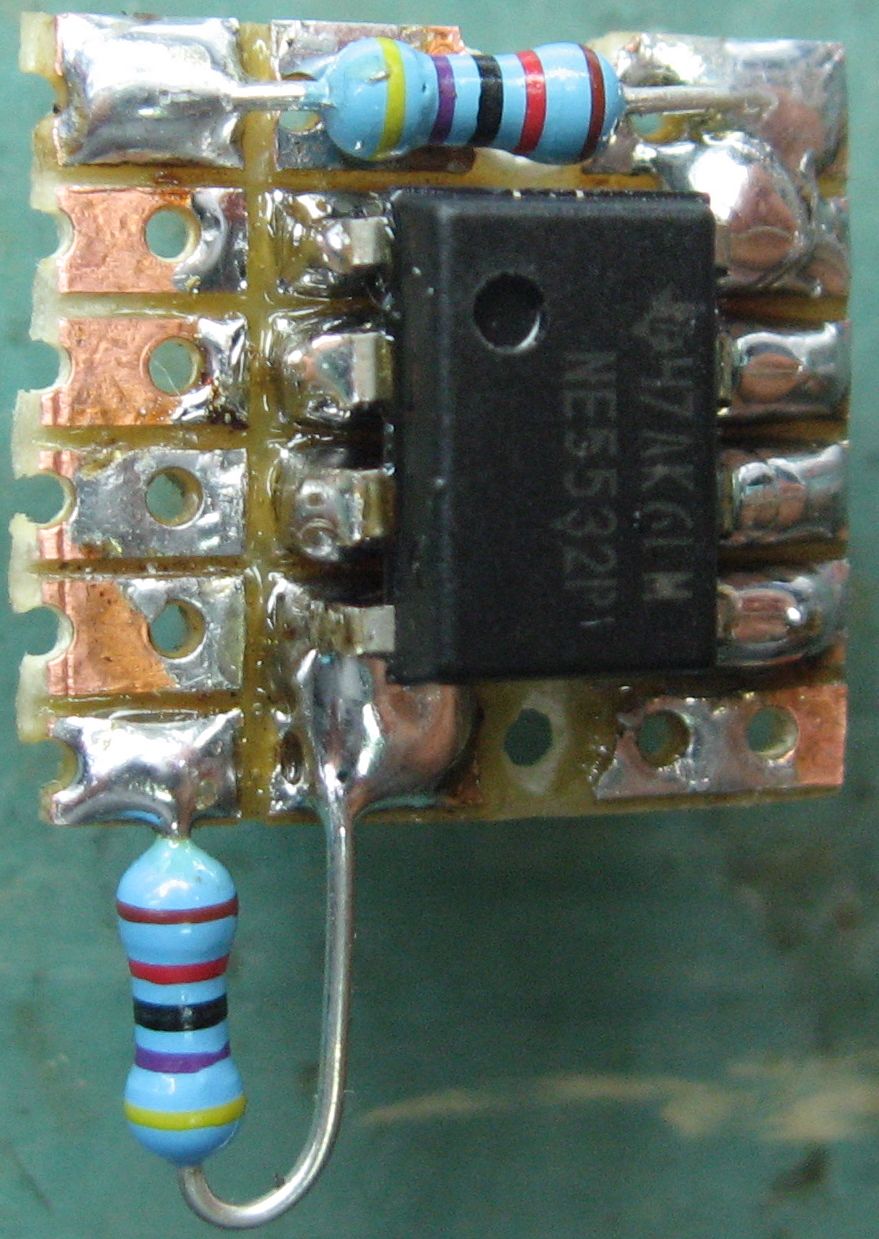

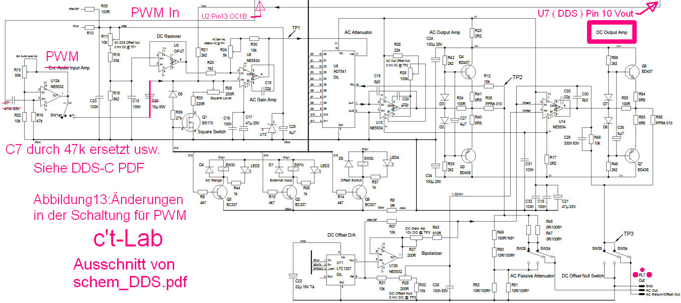

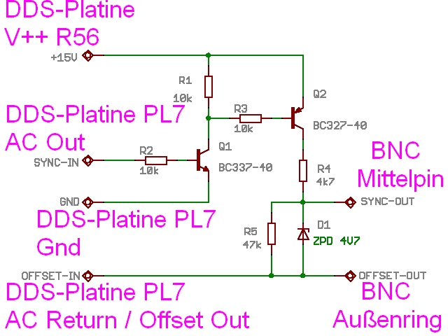

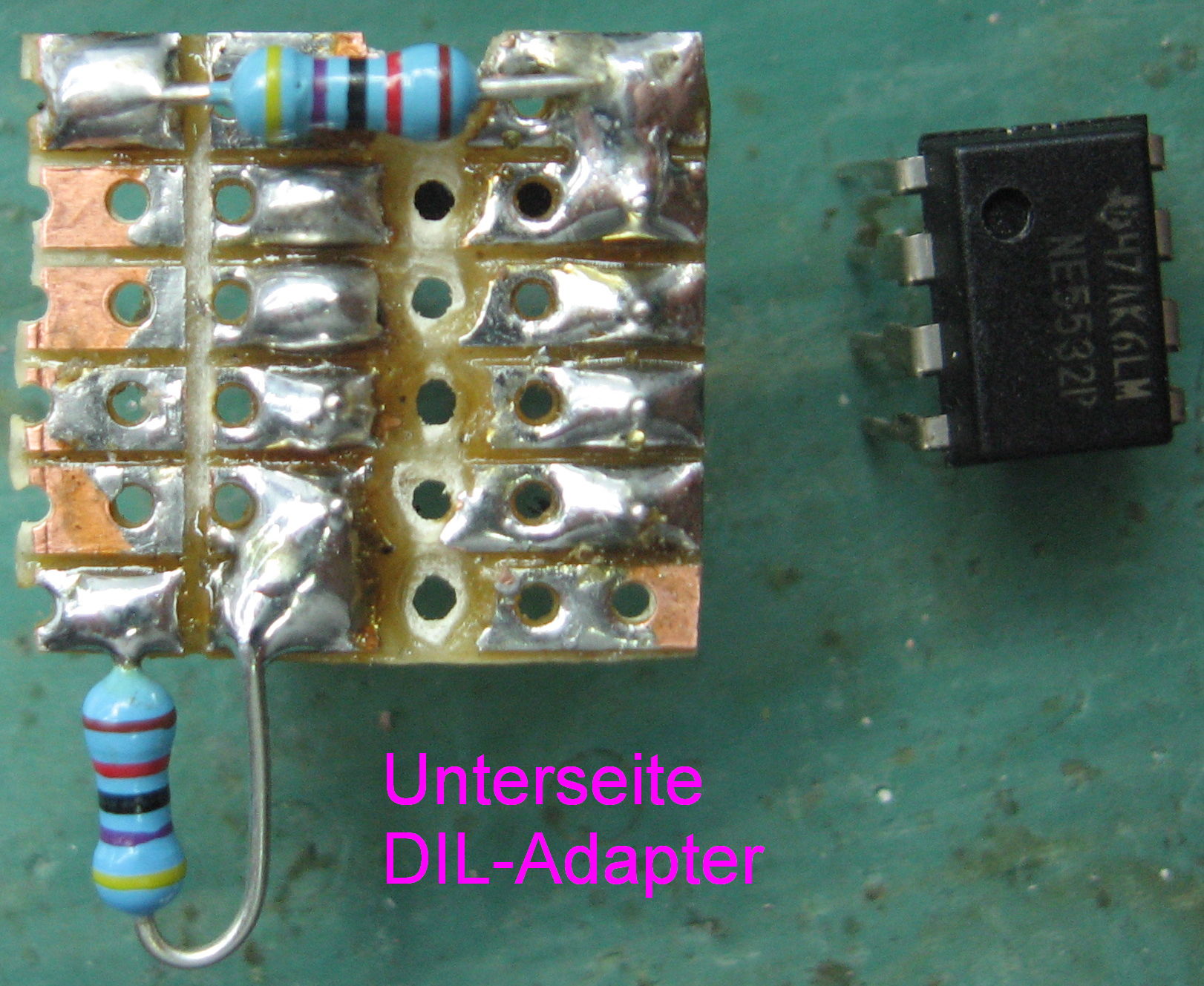

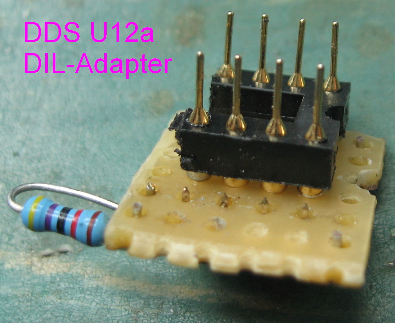

Habe also die Modifikationen rund um U12a gemacht und die Schaltung der Offset-Anpassung ( Abb. 15: Nutzung des Sync-Ausgangs aus dem DDS-C.pdf ) auf Punktraster nachgebaut.
Weiß jetzt jedoch nicht wie es an die TRMSC-Extensionsplatine anzuschließen ist.
Ist SYNC-IN an R32 ( 470R ) anzuschließen und SYNC-OUT dann mit PL5 Pin2 ( SyncOut der TRMSC-Extensionsplatine )?
Wo ist OFFSET-IN bzw. OFFSET-OUT anzuschließen?
psclab38 hat geschrieben: ↑30.11.2019, 23:44
Schön zu lesen, dass ich dich zu Übungen animiere ;-), aber was ist GIT ?

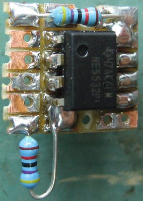

Auf den Fotos ist einmal die Anbindung vom Widerstand PWM In ( 47k ) an U12a Pin3 und U2 Pin13 zu sehen, dann meine Variante der Huckepackplatine mit unterschielichen Bauformen des 100k Ohm Trimmers, zum Anpassen der PWM Input Amp Schaltung, rumd um U12a.
Dann noch die Offset-Anpassschaltung aus Abbildung 15 des DDS-C pdf-Scripts. Da einige Fotos, wie ich gerade sehe, zu groß sind, werde ich sie nochmal bearbeiten und nachreichen :-(

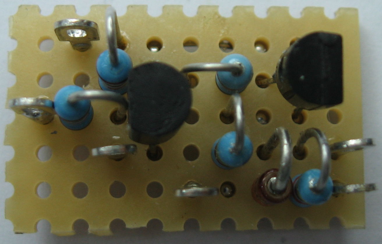

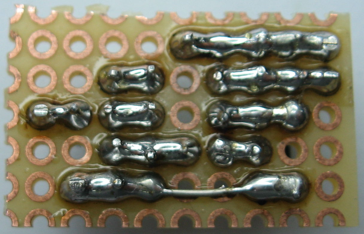

GIT ist ein Sourcecode-Verwaltungssytem. Ist für unsere Zwecke zu mächtig, aber Sourceforge hat darauf umgestellt. Ich verwende es zu selten und muss mich mmer wieder etwas reinabeiten.
Die Sync-Ausgangsschaltung wird zwischen DDS und Ausgangsbuchse eingesetzt. Der Aussenleiter der SyncOut-Buchse muss ja auf das gleiche Potential kommen wie die Signalausgangsbuchse, damit es bei aktiviertem Offset keinen Kurzschluss mehr geben kann:
Die Anschlüsse links kommen ans DDS/TRMS, die Anschlüsse rechts an die BNC-Buchse.

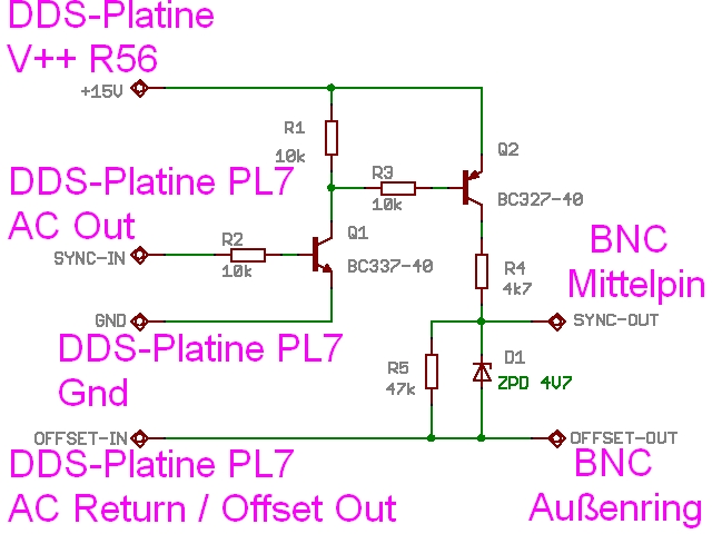

Schön dass du wieder so schnell geantwortet hast.
psclab38 hat geschrieben: ↑14.01.2020, 09:16 Die Sync-Ausgangsschaltung wird zwischen DDS und Ausgangsbuchse eingesetzt. Der Aussenleiter der SyncOut-Buchse muss ja auf das gleiche Potential kommen wie die Signalausgangsbuchse, damit es bei aktiviertem Offset keinen Kurzschluss mehr geben kann:

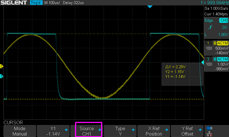

Ich verstehe das nun so wie im angehängtem Schaltplan zu sehen.
Nun ist jedoch mein Problem, dass z.B. das Sinussignal, was nach dem Einschalten erzeugt wird, durch die Sync-Schaltung zu einem Rechteck wird.
Bei den Oszibildern ist jedoch PL7 -> AC Out direkt zum Mittelpin der BNC-Buchse geführt.
Masse von Kanal 1 und 2, sowie der Außenring der BNC-Buchse sind an OFFSET-IN der Sync-Schaltung angeschlossen.
Kanal 1 an PL7 -> AC Out, welcher am SYNC-IN, der Sync-Schaltung angeschlossen ist.
Kanal 3 an SYNC-OUT der Sync-Schaltung.

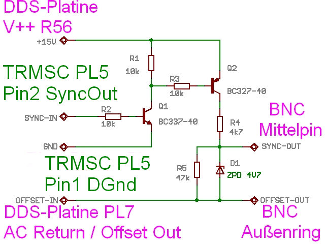

Fast richtig. Der Sync-In muss an Sync-Out vom TRMSC, oder an den entsprechenden Pin des Extension-Anschlusses. Ich hab leider grade keinen Stromlauf zur Hand.

psclab38 hat geschrieben: ↑17.01.2020, 06:51 Fast richtig. Der Sync-In muss an Sync-Out vom TRMSC, oder an den entsprechenden Pin des Extension-Anschlusses. Ich hab leider grade keinen Stromlauf zur Hand.
Schaltplan war auch nicht nötig, ich habe ja welche ;-)

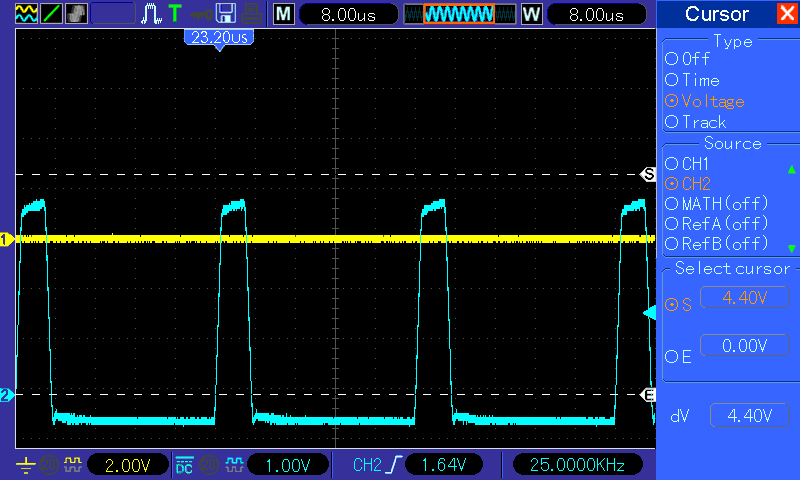

Habe jetzt also wie im Schaltplan zu sehen auf der TRMSC-Extension-Platine PL5 ( SyncOut ) Pin2 auf SYNC-IN gelegt und PL5 Pin1 ( DGnd ) auf GND.
CH1, also gelb ist an SYNC-IN der Sync-Ausgangsschaltung angeschlossen. Oh, sehe gerade dass CH1 noch auf GND gekoppelt ist, also gar nicht zu gebrauchen :-(
Seltsam ist nur dass bei der PWM-Einstellung der wählbaren Anzahl von Impulsen der Low-Pegel schön auf GND liegt und bei der PWM-Einstellung kontinuierliche Impulse etwas darunter.
Hast du eine Erklärung hierfür oder eine Idee wie man dies wegbekommt?
Beim PWM-Impulszählen wird der Sync-Anschluss gar nicht bedient, da hättest Du auf CH1 eh nix gesehen. Könnte man aber machen.
Deinen Fehler kann ich nicht ganz einordnen. Hast Du den C28 überbrückt? Oder hast Du den Logic-Mode ausgewählt? Da ist der Signalpfad ganz anders.
Ach ja, nicht vergessen: Bei aktiviertem Logic- oder PWM-Modus die Oszi-Masse von beiden Tastköpfen immer an den Offset-Out, also den Außenring der BNC-Buchsen! Sonst wird dem Offset-Verstärker und der Polyfuse R58 warm.
