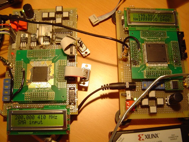

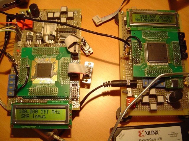

Hallo an alle Interessenten eines hochauflösenden Signalaufzeichners,
leider hatte ich eine einwöchige Reise nach Paris gewonnen. Danach war ich für einige Tage krank und das FPGA-Projekt geriet etwas ins stocken.
Aber ich habe meine Hausaufgaben nun erledigt. Die Firma Digikey hat 4 FPGAs geliefert und ich habe mit einem Chip ein neues Board aufgebaut. Ein PM16 Board wurde ebenfalls fertig gestellt.
Die etwas vollmundig angekündigten DCP und DCG wurden bestellt und bestückt. Die Inbetriebnahme steht noch bevor.
Die beigefügten Bilder zeigen was mit einem FPGA-Design möglich ist.
Das rechte Board generiert die Frequenz.
Das linke Board misst die Frequenz.
Das erste Bild zeigt das Ganze mit 100 MHz. Das zweite Bild zeigt das Ganze mit fast 200 MHz. Das die generierte und die gemessene Frequenz abweichen liegt an der Toleranz der Quarz-Generatoren der beiden Boards.
Der nächste Schritt ist die Anpassung an C’t-Lab. Die Anpassung wurde bereits für das DDS durchgeführt. Der Algorithmus für den FPGA Frequenz-Generator unterscheidet sich von dem AD9833. Hier ist noch einiges an Prorammierarbeit notwendig.
Zuerst wird die SPI-Schnittstelle definiert.
Das Steuerwort für den Frequenz-Generator wird 32 Bit lang. Usw. usw.

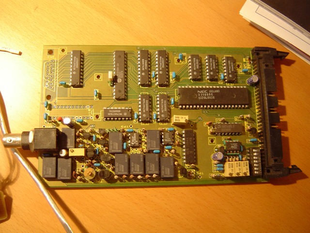

Das dritte Bild zeigt die Eingangsbaugruppe des ELRAD Osziface. Die Schaltung unten links müsste überarbeitet werden. Der Speicher und die Zähler oben würden im FPGA verschwinden.
Die meisten Vorschläge für Logik-Analysatoren kranken an FIFOs, die nicht beschaffbar sind. Mit dem FPGA ist das alles ganz einfach.
Der Schaltplan des Prototyps wurde fertig gestellt. Das Layout ist in Arbeit.

Die FPGAs der 3E Serie können den Bitstrom von einem seriellen FLASH-PROM laden.
Das serielle FLASH-PROM wird mit dem gleichen Programmierkabel programmiert wie das FPGA.
Die Bauelemente enthalten große interne RAMs, die mit über 200 MHz getaktet werden können.
Auf den eben erwähnten Bildern wurden in die FPGAs nicht nur die Hardware für den Generator und den Zähler geladen. Die Prozessoren samt den Programmen zur Ansteuerung des LCD-Displays und der Bedienelemente wurden ebenfalls in die FPGAs geladen.
Da die Nachbildung eines ATMega32 in VHDL etwa 3 Monate Zeit kosten würde, habe ich vorerst darauf verzichtet. Der Prozessor wurde daher extern an die FPGAs angeschlossen.
Es ist genau wie Rainer schrieb: Diese Bausteine sind so vielseitig einsetzbar.
Klaus

meint ihr denn, dass der Optobus des ct-Labs überhaupt eine geeignete Hardware für dieses Projekt ist? Schließlich laufen die Daten ja stets über den UART des nächsten Moduls, außerdem könnte man auch keine binären Datenübertragungen machen, da sonst im Datenstrom vermeintliche Parser-Tokens auftauchen.
Ich habe im Jahr 2006 einige Entwürfe für einen Eingangsverstärker mit 270 MHz Bandbreite gemacht, um ein ähnliches Projekt zu starten. In der Zwischenzeit habe ich mir dann jedoch ein HP16500B gekauft, was den Bedarf erstmal gedeckt hat. Trotzdem ist es aber ein faszinierendes Projekt, und es wäre spannend, es wieder aufleben zu lassen.
Als ADC wollte ich den ADS831 nehmen, der mit 80 MHz Samplerate beherrschbar scheint, dennoch gute Leistung bietet.
Zum Thema Hardware-FIFO: fertige, vollintegrierte FIFOs haben den Nachteil, dass der Adresszähler gesperrt wird, wenn sie ihr maximales Fassungsvermögen erreicht haben. Außerdem lässt sich der Stand des internen Adresszählers nicht auslesen. Vor allem ersteres macht die Implementierung von Pretrigger-Modi unmöglich, da die Sperrung nur durch Auslesen des FIFO aufgehoben werden kann, oder durch ein Reset der Adresslogik, die aber etwa 3 Clockzyklen Zeit verschlingt.
Abgesehen davon, sind FIFOs sehr teuer. Ein erhältlicher und sehr großer Typ wäre das SN74V293, ein 18 Bit * 128 kWorte-FIFO, dass sich auf 9 Bit Busbreite zugunsten der Speichertiefe runterschalten lässt.
Wenn man aber nicht die Möglichkeiten eines Oszis massiv beschneiden will, ist ein FIFO nicht umbedingt das Gelbe vom Ei.
Über die DCM (Digital Clock Manager) der Spartan 3-FPGAs lässt sich sehr einfach ein schnelles Speicherinterface aufbauen.
