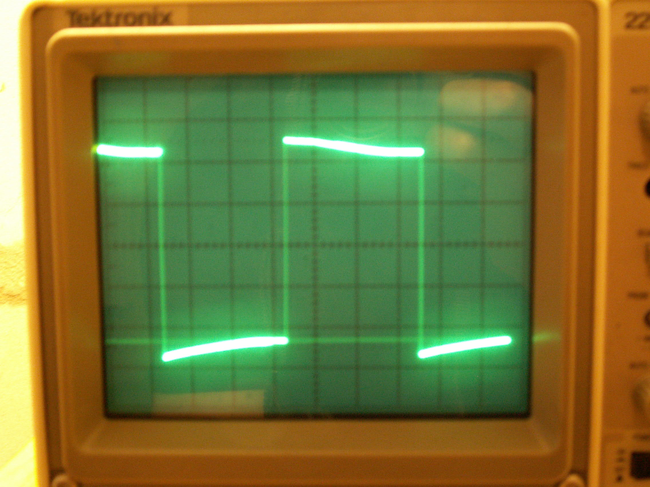

komisch ist der -in(pin2) dort leigt eine Rechtekige wechselspannung an mit 14,3 Veff, die zimlich genau 50Hz hat, sollte etwar an der IFP platine was komisch sein.

Was mir noch aufgefallen ist, ist das die Pin 2 (-in) schwingung jenachdem ob ich am Oszi AC oder DC messe ihrew form verändert.
Bei AC sind die spitzen noch weiter außen so wei bei schlecht eingestellten HF-tastköpfen

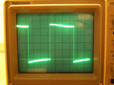

Und was zeigt das Oszi-Bild?

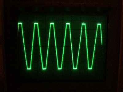

						Dreieckspannung? Meinst Du die auf dem Oszillogramm? Die ist m. M. mehr Rechteck als Dreieck. Ich berechne mal mit ca. 6 Kästchen à 5ms eine Frequenz von ca. 33Hz.Malte hat geschrieben:An pin 6 (out) ist die Dreiechkspannung die da ja nicht sein soll.
Seh ich auch so.Malte hat geschrieben:An pin 5 (N.C) ist auch die wechselspannun Vss 100mV also denke ich das ist ne einstreueng und nicht wichtig.
... einstellen mit der Amplitude am Eingang, vermute ich jetzt mal?Malte hat geschrieben:an Pin 3 (+in) ist Nur die Gleichspannung von U4 die sich auch gut einstellen lässt.
Das verstehe ich nicht. Der Knoten von R15+R17 und C12 hat nichts mit Pin2 zu tun, mehr schon mit Pin3. Pin2 hängt über R16 direkt am Ausgang Pin6, die restliche Beschaltung interessiert den Pin2 gar nicht.Malte hat geschrieben:Übrig bleibt der böse Pin 2 (-in) an dem ja aber nur R15/16/17 und C12 hängen.
Welches Signal ist auf dem Oszi-Bild zu sehen? Und wie sieht das andere aus?Malte hat geschrieben:An R16 ist wie zu erwarten auf der einen seite das signal wie an pin 6 (out) zu messen,
auf der anderen das signal wie an Pin 2 (-in)

Bei AC-Kopplung liegt im Oszi ein Kondensator in Reihe; bei so niedrigen Frequenzen wie der hier siehst Du halt seine "Abklingkurve".Malte hat geschrieben:Was mir noch aufgefallen ist, ist das die Pin 2 (-in) schwingung jenachdem ob ich am Oszi AC oder DC messe ihrew form verändert.

Das bild ist vom Pin 2 (-in)
Die Dreieck spannung komt aus pin 6 (out). habe nun auch davon ein bild gemacht

Zumahl wie man an den bildern sehen kan das ausgangssignal von U2 (pin6) fiel schneller schwingt als der -in (pin2)

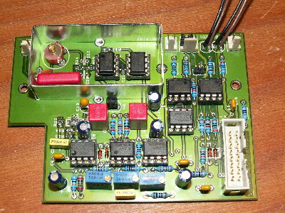

Wenn Du die Möglichkeit hast, mach bitte mal ein (Macro-) Foto der bestückten Platine.
Zu den Oszi-Bildern: So aus dem Bauch heraus hätte ich erwartet, daß das Rechtecksignal eher am Ausgang des OP (Pin6) anliegt und das Dreiecksignal am Eingang (astabile Kippstufe). Ich hab schon versucht mir zu überlegen, wie man aus dem Filter mit der Schaltungstopologie einen Oszillator bauen kann. Ich bin aber noch auf keine Lösung gekommen.
						Das dürfte daher kommen, daß Du die Schaltung durch's Messen wohl beeinflußt, und zwar unterschiedlich. Wenn Du mit den beiden Kanälen des Oszis gleichzeitig messen würdest, dann ist die Frequenz beider Signale sicher identisch und synchron.Malte hat geschrieben: Zumahl wie man an den bildern sehen kan das ausgangssignal von U2 (pin6) fiel schneller schwingt als der -in (pin2)
Tja, auch wenn's Dir vielleicht nicht gefällt, da ist ein Bauteil-, Bestückungs- oder Lötfehler drauf.Malte hat geschrieben:Also amählich binn ich echt ratlos wens nicht U2 ist und nicht C12 und nicht die Wiederstände dan bleibt ja nix mehr übrig.

habe ebend mahl mit beiden kanählen nachgemessen und du hast recht jetzt sind beide siganle gleich beide rechteckig

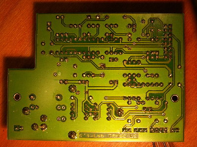

So hier die Bilder:

Gute scharfe Bilder von der Platte, aber ich hab keine Bestückungsfehler erkennen können. Es gibt nur ein paar Lötstellen, bei denen evtl. das Lötzinn über das Lötauge rausgeht. Kann aber auch Flußmittel sein, das ist auf dem Bild schwer auseinanderzuhalten. Ich würde aber nochmal unter gutem Licht und mit Lupe (!) kontrollieren und alle Lötstellen, die nicht wirklich perfekt sind, nochmal nacharbeiten. Speziell rund um U2, incl. der Widerstände und Kondensatoren, alles nochmal konzentriert nachlöten. Den IC-Sockel auch oben von der Seite (so gut wie eben möglich) kontrollieren.
Ansonsten bleibt noch als einziger Anhaltspunkt der Widerstand von 500 Ohm, den Du über C12 gemessen hast. Das paßt definitiv nicht. Zieh mal den U2 raus und prüfe, ob sich der Wert ändert. Wenn ja, (und Du dann nur noch einen sehr hohen Widerstand mißt) dann ist der OP kaputt. Wenn der niedrige Wert bleibt, dann ist da ein Fehler auf der Platte, also ein versteckter Kurzschluß.
Sonst fällt mir echt nix mehr ein, so aus der Ferne...

Die platine habe ich mir von oben und unten nochmahl umter Mikroskop angesehen.
habe einige stellen nochmahl schöner gemacht, aber es hilft nix. Was mir aufegfallen ist, ist wenn ich mit dem Taskopf an -in (pin2 U2) messe und keine masse angeschlossen habe das ich dan ne anere kurve sehe die, stark schwankt und ne zimlich spizte recheck kurve ist.

Mit eingesetztem U2 ist 200GOhm aber wieder viel zu viel...Malte hat geschrieben:Jetzt komme ich auf alle fälle egal ob U2 rin ist oer nicht auf über 200G ohm (mehr gibt as multimeter nicht her).
Wenn der Oszi-Tastkopf kein Massepotential hat, dann ändert sich das Signal natürlich. Das hat dann aber mit Messen nichts mehr zu tun.Malte hat geschrieben:Was mir aufegfallen ist, ist wenn ich mit dem Taskopf an -in (pin2 U2) messe und keine masse angeschlossen habe das ich dan ne anere kurve sehe die, stark schwankt und ne zimlich spizte recheck kurve ist.

Hallo, ich nochmal.
ich habe mir die Fehlerbeschreibung noch mal vollständig durchgelesen.
Dabei sind mir ein paar Dinge aufgefallen.
Wenn an Pin6 ein Dreieck (Clipping mal aussen vor) zu messen ist, dann kann an Pin2 kein Rechteck sein. Das Signal muß an beiden Punkten identisch sein. (Schließlich sind sie über 180k miteinander verbunden.) Möglicherweise ist dies ein Messfehler, hervorgerufen durch die parasitären Einflüsse des Tastkopfes. (Wie ich bereits sagte, an OP Eingängen messen ist nie gut.) Deshalb mal beides gleichzeitig messen. Sollte dann immer noch ein Unterschied festzustellen sein, dann stimmt hier etwas gewaltig nicht. U2 ist defekt, vom falschen Typ oder sonstwas. Oder es liegt doch ein Kurzschluß vor, unterm Sockel. Vielleicht zwischen Pin2 und Pin1?
Eventuell hilft es, bei herausgenommenen U2 mal die Spannungen/Signale an den einzelnen Pins zu überprüfen. Im ausgeschalteten Zustand auch mal mit Durchgangsprüfer kontrollieren.
Und dann gibt es noch einen Trick. U2 raus und Pin3 mit Pin6 brücken. Der aktive Filter entfällt zwar, aber die Schaltung müßte grundsätzlich so auch funktionieren, sodaß sich an TP4 ein sinnvolles Signal, nämlich eine Gleichspannung 4x von U4 Pin5 ergibt. Wenn das klappt, ist das Problem auf U2 begrenzt.
Zu guter letzt, sollte gar nichts helfen, die Schaltung vielleicht einem anderen User hier zeitweise überlassen. Manchmal sehen vier Augen mehr wie zwei.
Viel Erfolg und Gruß,
Jörg

So, die Ursache ist gefunden: C1 hatte keinen richtigen Kontakt und konnte daher nicht wirken. Damit war's halt kein Filter mehr und konnte schwingen.psclab38 hat geschrieben:Ich werde berichten, ob und was ich rausfunden haben werde.
